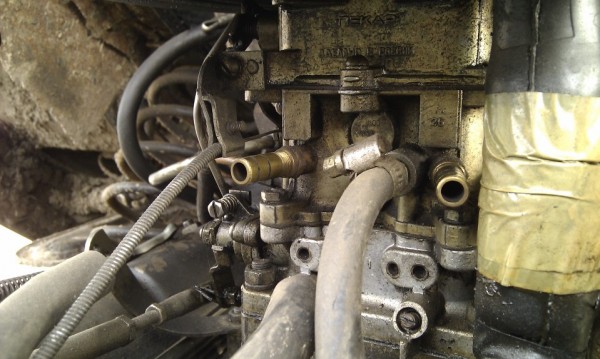

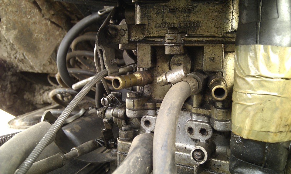

Господа -товарищи расскажите мне у кого как сделана подача газа в карбюр,штуцером(-ами) или проставкой. ФОТО обязательно!!

Sakhalinec писал(а):Господа -товарищи расскажите мне у кого как сделана подача газа в карбюр,штуцером(-ами) или проставкой. ФОТО обязательно!!
Я не стал изобретать велосипед, поставил карб к-126 БГ в нём стоит газовый смеситель штатно.
Завтра сделаю и выложу фотки. Стоит врезка штуцерами, от проставки отказался, на штуцерах заметил что бежит лучше и поэкономней.

Re: Газовое оборудование
Штуцера-врезки, по каждому на камеру карбюратора. От газового редуктора идёт один толстый шланг и перед карбюратором разветвляется на два и подключается к штуцерам.
Аха примерно увидел.Как штуцер закреплён?С той стороны ведь стакан стоит?
Sakhalinec писал(а):Аха примерно увидел.Как штуцер закреплён?С той стороны ведь стакан стоит?
Пойду разберу посмотрю что и как.
Штуцера закреплены изнутри гайкой.
