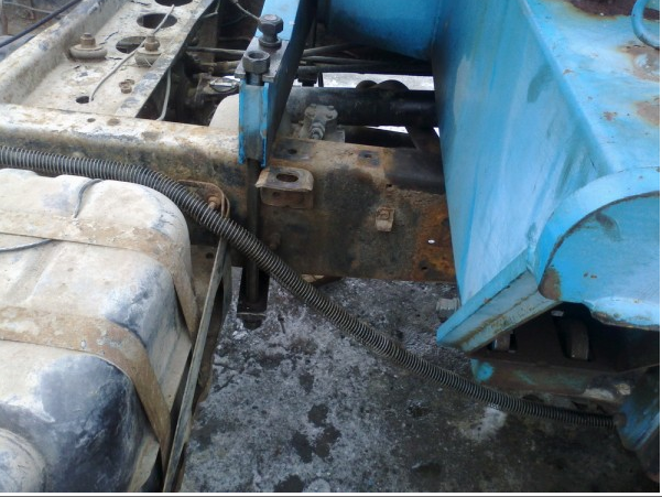

avv писал(а):Других слов на это не подберешь :D На стремянки это все вешается. Раму усиливали?
Про раму - на раму сваривали еще отдельную раму из швеллера (на фото вроде бы видно) , но отдельно специально саму прежнюю раму никак не трогали.
Про стремянки - т.е. это как на фото ? или что-то другое ?( по мне помешьше бы этих гайко - резьбовых соединений , особенно снизу )

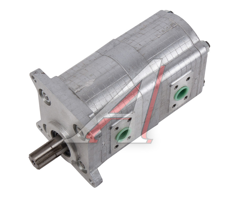

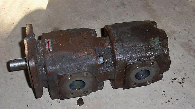

На Японских и Корейских буровых стоит насос сдвоенный как на фото например , для того что бы врашатель от стрелы не останавливался . У меня шло в комплекте вот такой для буровой G200 http://jinsunghyd.co.kr/eng/02_01.html . Если был Газ 33081 дизель с с коробкой зил там можно ком подобрать под Насос шестеренчатый НШ32-32Д-3Л сдвоенный или
или насос Vickers но цена зверская.

dim87as писал(а):На Японских и Корейских буровых стоит насос сдвоенный как на фото например , для того что бы врашатель от стрелы не останавливался . У меня шло в комплекте вот такой для буровой G200 http://jinsunghyd.co.kr/eng/02_01.html . Если был Газ 33081 дизель с с коробкой зил там можно ком подобрать под Насос шестеренчатый НШ32-32Д-3Л сдвоенный или
Спасибо за такие дополнения ! Мне кто-то из московских фирм говорил про "сдвоенные" КОМ или же тандем двух НШ или же 2-х контурный\поточный аксиально - поршневой насос.Я в этом деле чайник -- по этой причине и нахожусь здесь в поисках подмоги от тех кто сталкивался с чем-то подобным .И где-то в других темах читал ,что НШ выдает давление (т.е. силу потока , кот пропорционален крутящему моменту)до 160бар , а гидровращатель предполагается на 220-240бар , т.е.НШ как бы отпадает.
Дальше - про разделение потоков -- вроде бы все логично разделить их , но вращатель\мотор будет работать только при неподвижной стреле(в одном положении) и слесаря убеждают , что такого радикального разделения совсем не обязательно , а достаточно лишь распределителя обычного КМУ.Как-то так.

amid78 писал(а):И где-то в других темах читал ,что НШ выдает давление (т.е. силу потока , кот пропорционален крутящему моменту)до 160бар , а гидровращатель предполагается на 220-240бар , т.е.НШ как бы отпадает.
Есть НШ на 200-250. НШ32М-4 например (смотреть на 4). А с 3 да, 160-210.

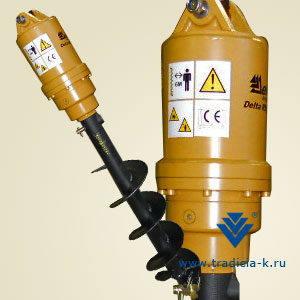

Извиняюсь первая фотка смутила с яп буром. Тогда все просто на коробку найти КОМ как выставлял фото газ66.34рус под НШ 50, вывести контур под врашатель Delta CD-6 (хотя у европейцев уже должен быть) и в бой.
вот здесь можно подобрать http://gidromolot.tradicia-k.ru/categor ... php?id=889

dim87as писал(а):Извиняюсь первая фотка смутила с яп буром. Тогда все просто на коробку найти КОМ как выставлял фото газ66.34рус под НШ 50, вывести контур под врашатель Delta CD-6 (хотя у европейцев уже должен быть) и в бой.
Да , спасибо .Сейчас идет выбор между Дигга , Импульсом и Дельтой.Интересно кроме цвета есть ли какое принципиальное отличие ?

Augertorque это которые синие производство Англия, Импульс красные производство якобы Россия они которые я знаю они очень большие для экскаваторов. Delta жолтые помоему китай. Digga черные Австралия. Delta и Augertorque по характеристикам очень похоже. Augertorque
раньше год назад были в Традиции щас почему-то нет.
Тут самое главное выбрать тот га который можно будет быстро найти запчасти.
