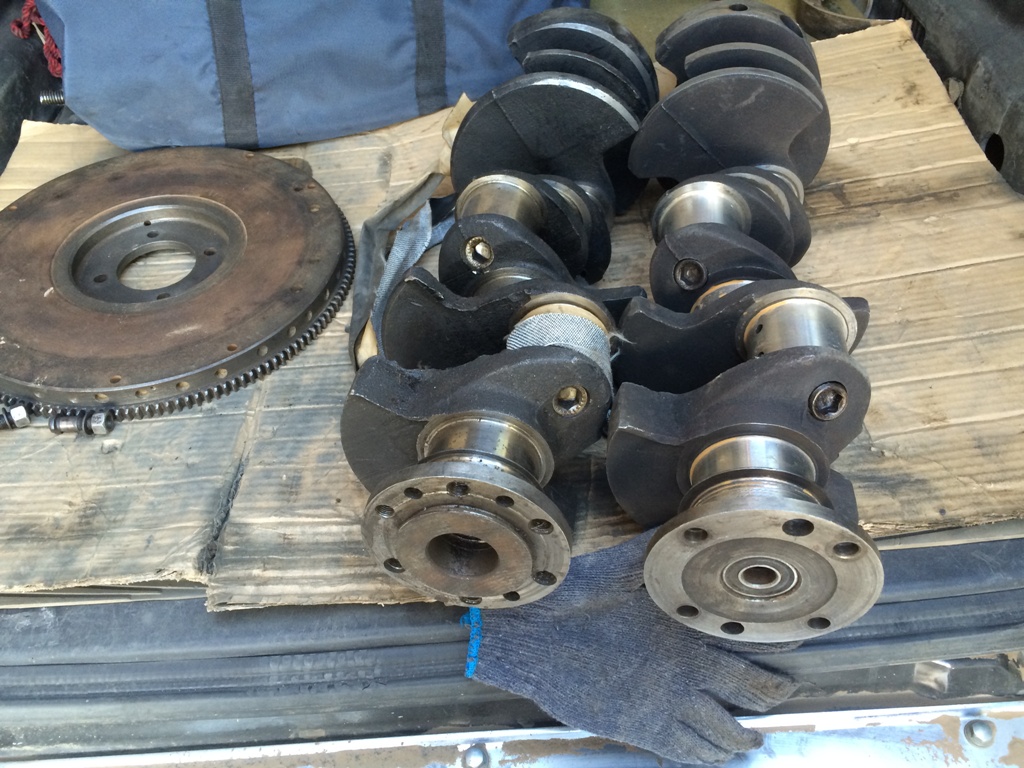

Ну вот он как раз и сказал что колено газоновское........
Re: Балансировка коленчатого вала.
Определить разницу в коленвалах можно визуально по заднему торцу (где прикручивается маховик)
У 66-го выемка, а у 523-го выступ.

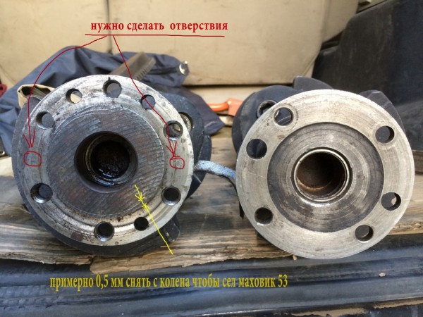

Ребят подскажите. Есть возможность купить новый (с консервы) коленвал БРДМ как продаван говорит, посмотрел номер у него на 13 начинается а дальше как у 523 рядом лежит тож новый и дороже в два раза но это свежее говно 2013 года, брать не хочу. Но там 6 дырок на резьбе. А у меня движка 511 разобранная маховик и сцепа родная. Вообще уже было собрался ставить как есть и вал 53 проточил но вот меня цена манит (150 зелёных со вкладышами и шайбами и сальниками). всё одинаково только 6 дырок и немного влянец выходит там где подшипник под маховик. ВОПРОС какой маховик я могу туда прикрутить. Мотор будет ставится на джип Паджеро 3 так что маховик можно и легче.

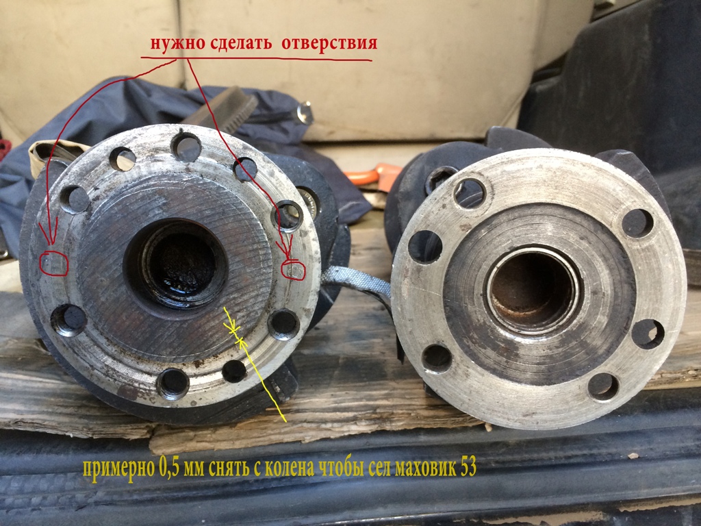

Вообщем сам отвечу на вопрос. Притащил маховик 53 в магазин, приставили к колену БРДМ. Выступ под подшипник немного большего диаметра нужно стачивать его где-то на 3-5 мм. дырки под болты совпадают только 2 ещё два нужно сверлить в колене и нарезать резьбу. У БРДМ резьба в колене. И в принципе всё ставится (я этого ещё не сделал). Но меня вот остановила одна вещь. Балансировку потом в Монголии не сделать как мне сказали, они вообще на меня смотрели как на новые ворота вообщем. Вот и думаю, это сильно критично (отсутствие балансировки) или не очень. Не планирую крутить больше 3000 хотя ограничитель будет снят. Вообщем обороты в щадащем режиме планируются. Поршневая и шатуны всё будет взвешиваться, это я сам буду делать. Как быть, или просто вернуть старый 53 вал (он уже под 1.25 вкладыши проточен), но вот и его же тоже надо бы балансить, а негде.

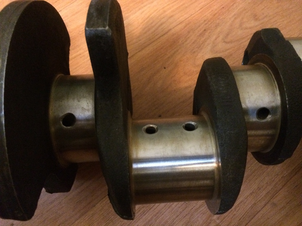

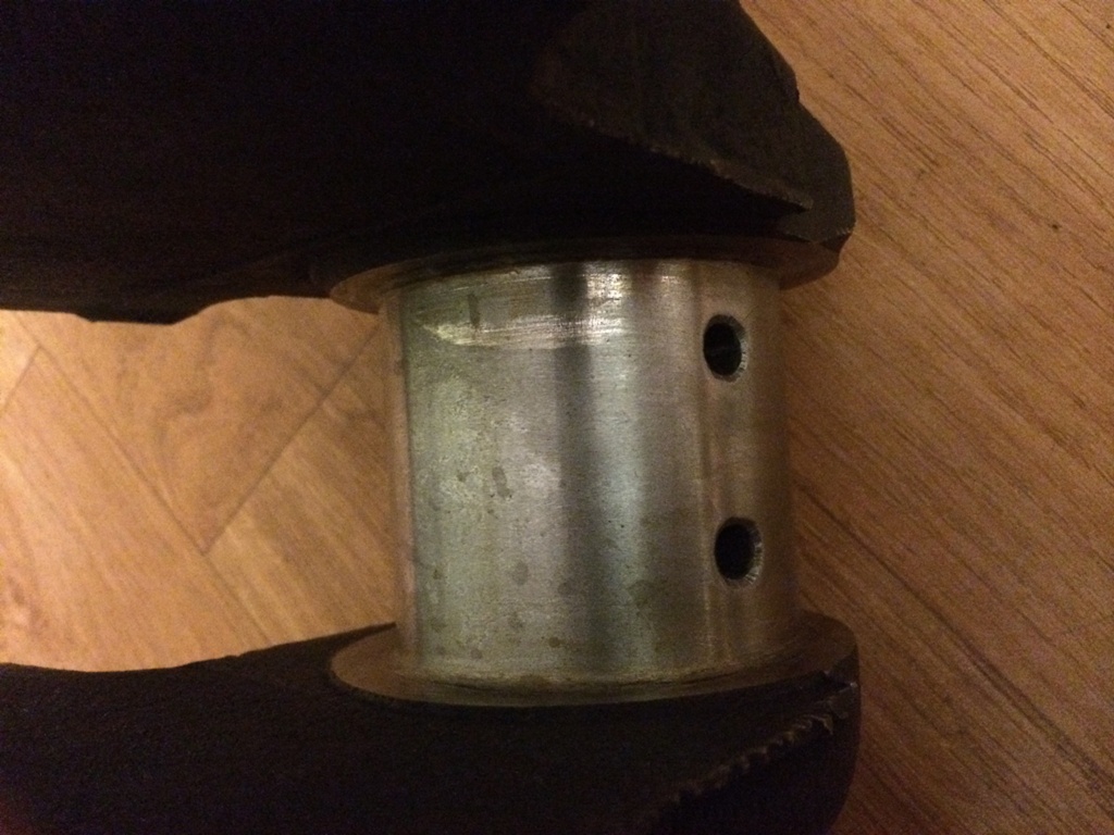

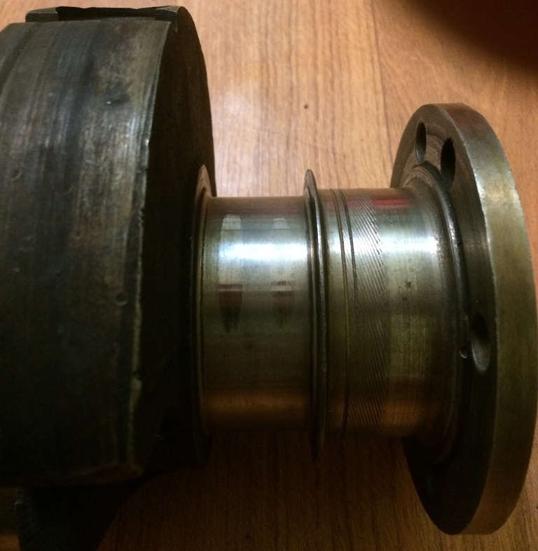

Вообщем долго искал я этот станок и так и не нашёл. НЕТУ в Монголии никакого даже статически не балансируют. Ток если самому. Ну вот я всё -таки думаю теперь оставить родное колено и маховик. Надеюсь с ним то не должно быть дисбаланса или я ошибаюсь. Ремонтный размер проточен корень- 1.00 шатунная -1,00мм. И даже при этом на коренной есть небольшой след потёртостей. Как на фото.
Мне сказали что это не критично, нормально мол. И ещё я только сейчас понял что шлифовали они на старом подшипнике (который в колене стоит), который хоть и сухой правда не разваленный был. Это сильно влияет на шлифовку? На биение проверяли и до и после. Сначала было большое потом практически ноль. Ещё мне вот высверлили каналы, сказали что так лучше смазываться будет. На ощупь даже если придавить палец то не чувствуется края отверствий. Это нормально? Так делают разверловку каналов?
дальше вот приложил фото как всё это выглядит с маховиком. И там не 8 отверствий а почему то 9! 3 меньшего диаметра без резьбы и 6 с резьбой. Думаю если там просверлить ещё 2 то там жесть будет без балансировки.
Детей всегда интересует от куда всё берётся? Взрослых - куда всё девается!
Или это уже плохой коленвал и мне лучше уже взять БРДМовский? Статическую балансировку в принципе смогу сделать. Поставить колено с маховиком на крышки коленвала со старыми вкладышами в масле и смотреть что бы он останавливался не в одном и том же месте после небольшого проворота, так ведь? Что бы максимум продолжался крутился и не возвращался при остановке.
Ехать в Иркутск слишком наклдано как денежно так и по времени ещё не факт что там сделают.
Есть вариант купить ПАЗовский (2013 года) коленвал новый (300$). Но вот начитался тут и думаю что там тоже кот в мешке может оказаться по балансировке, да и по качеству думаю и рядом не лежал с СССровским.
Хочется конечно 88 мм колено, поршневую уже купил под него. Может ли сильно збится балансировка на родном 53 колене после шлифовки или это менее вероятно чем после сверления дырок и установки маховика на колено БРДМ?
Вот если будет дисбаланс (после статической балансировки) я его смогу почувствовать или услышать на собранном и установленном на подушки двигателе в гараже?
