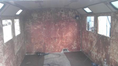

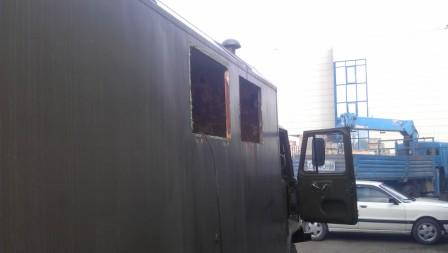

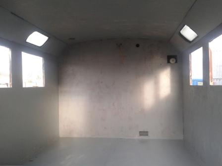

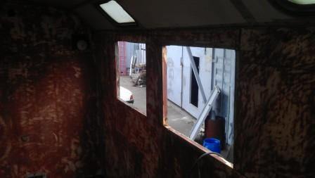

Занялся работой по внутреннему пространству, старую краску пришлось ободрать, т.к вонь категорически отказывалась покидать кунг :D
Краска как влитая держалась, но под натиском металлической щетки постепенно поддалась, работа грязная, пыльная, но необходимая и благодаря помощи брата с перекурами за 3 вечера управились.
За одно выпилили оконные проемы, т.к в пользу пластика было больше аргументов
Вчера прошли грунтовкой на раз пока и запаха как и не бывало

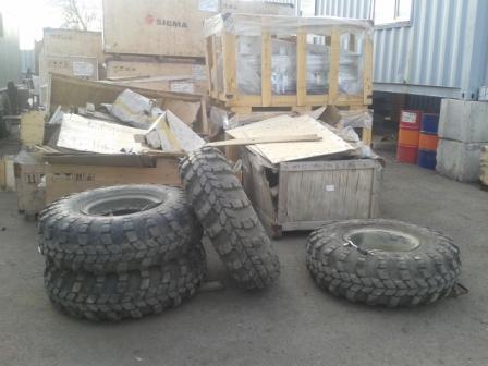

Волей случая удалось приобрести 5 вот таких колэсьев :D за 300$? думаю не прогадал
Примерил, прикинул, понравилось
Резина с хранения, мягкая, не езженая, состояние новой.

По колесам, за 300, это за каждое или за все? :D

Yuraz писал(а):По колесам, за 300, это за каждое или за все? :D
За все 5 штук :D

О, поздравляю, это почти как даром :D
