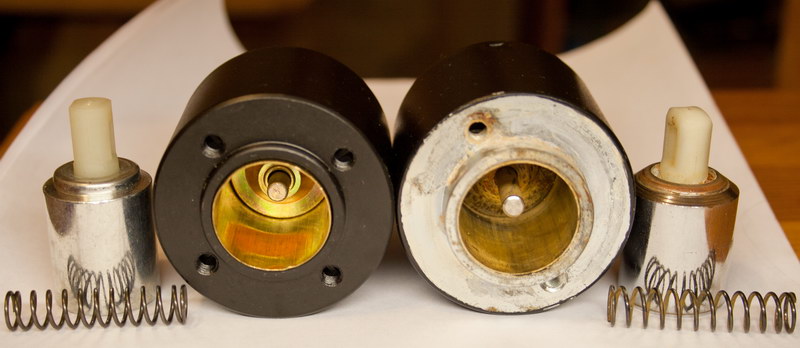

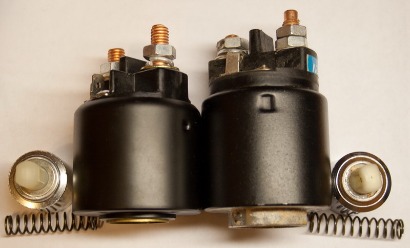

Поискал в инете, помоему эти втягивающие унифицированны, и подходят от классики до грузовиков. Если это так, прикуплю! И впредь закрою маховик, чтоб с него брызги не летели.
Это сбойный не разобрал, отвёрткой его фиг возьмёшь, а токарки нет...
Тестером прозвонил его - вообще контакты не замыкают! Это чтож за такое выпускают! 2 раза проехал, всего км 20...
Старые стартёры никогда контактами втягивающего не грешили, они только межвитково у меня замыкают :roll:

Купил от 2108(!) втягивающее, почти по всем параметрам подходит, главное размеры те. И ещё главное - что они есть в продаже! В субботу примерю. Родное втягивающее - очень упругое на замыкание контактов, это же новое мягкое. Ну посмотрим как работать будет. Коробка без этикеток и названий. В магазине сказали что он болгарский. Цена 650р. Старое потом переберу.
Да, я как понял, во втягивающем у меня воды было половина корпуса втягивающего!!! Отверстие просверлю в корпусе, где Г-изгиб. Т.е. герметик втягивающему не нужен, залив воды идет именно с маховика. В общем кожух картера сцепления нужен, у кого нет.
