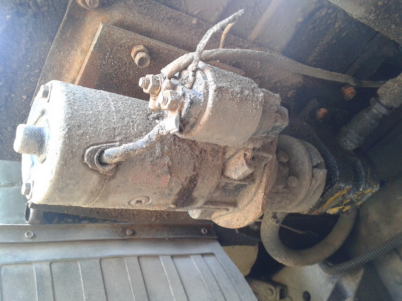

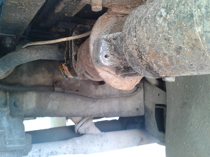

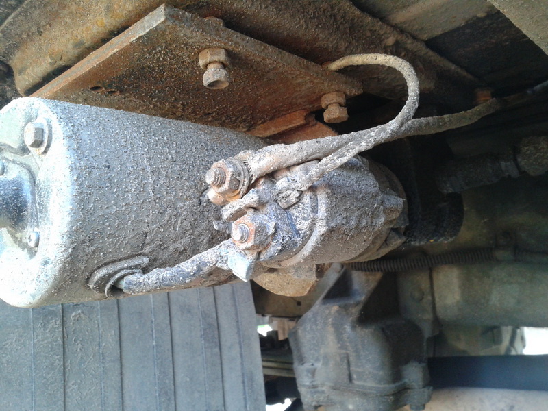

Только что ГАЗ-66 видел, у него отвал на бампер вешается, поднимается гидравликой, спросил как запитали, показали - рядом с запаской рундук стоит, под рундуком прямо открыто прикручен редукторный мерседосовский стартер, а к нему через "резиновую крестовину" НШ-10 присоединён.
Опускать поднимать не стали, опять вопросом сейчас мучаюсь, как же они меняют направление движения штока гидроцилинда... Гидроцилиндр висит штоком ВНИЗ, т.е. самоопускание исключено...

Встретил снова, сфоткал :D
+ Гидрораспределитель ещё стоит, теперь всё ясно. Установлен за кабиной, выше углубления под ручку КПП, чуть ниже заднего окна и ручка с распределителя (одна) выставляется в кабине.
