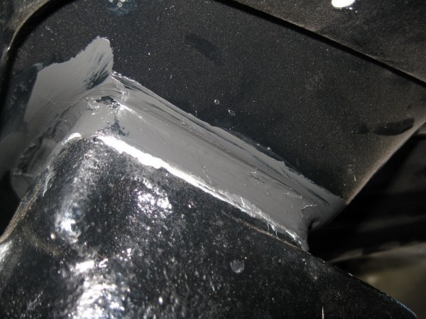

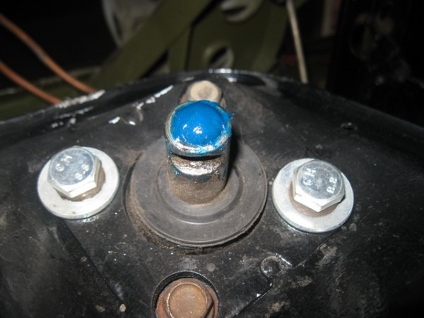

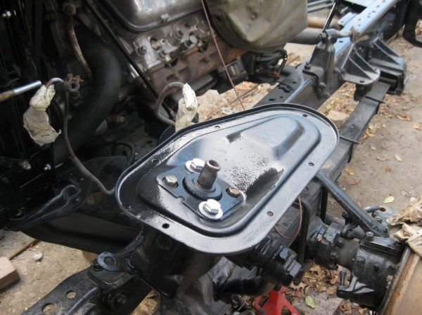

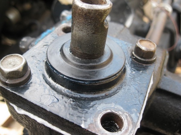

Перебрал рулевой редуктор. Оказался вполне живой.
Сквозное отверстие в валу, через которое постепенно попадает вода и грязь в редуктор, заткнул тугой резинкой и замазал сверху смазкой.

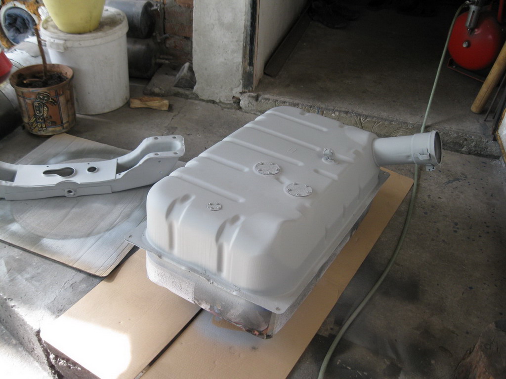

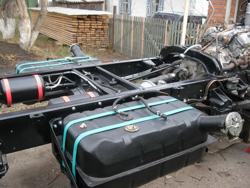

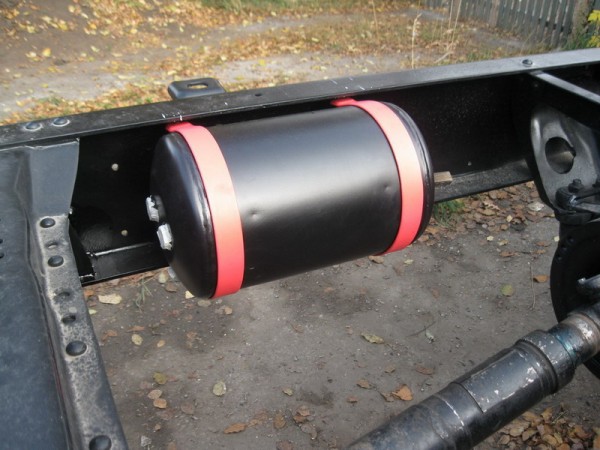

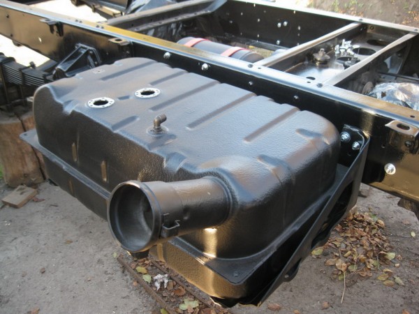

Re: ГАЗ-66-02 "Шоршень" Евгений_НСК

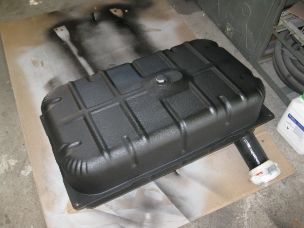

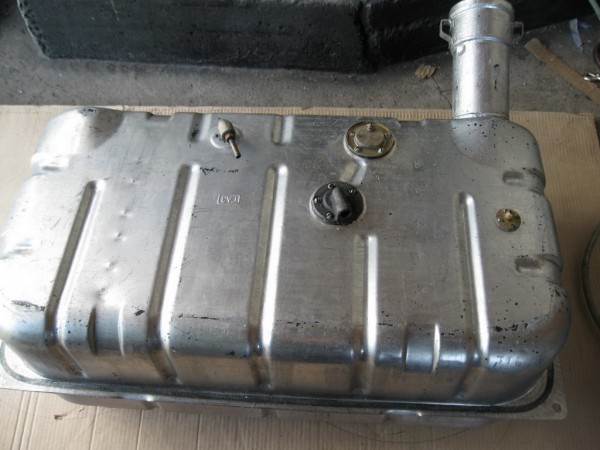

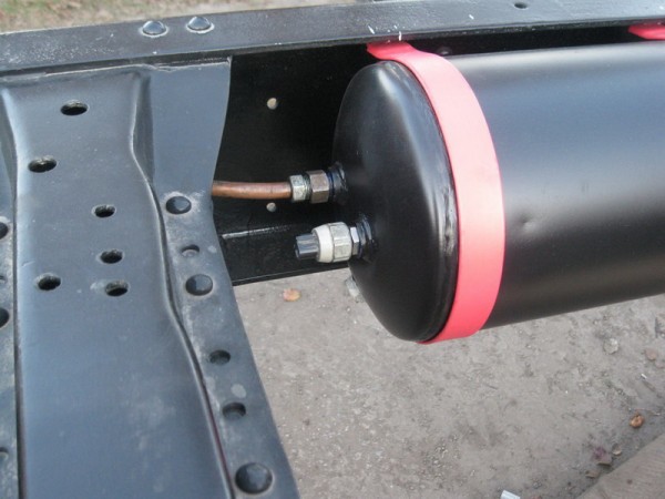

Бензобаки пришлось покупать другие. Взял в идеальном состоянии, с хранения, только краска облупилась от времени.
Снял старую краску, зашкурил для шероховатости, загрунтовал, покрасил. Низ покрыл антигравием.

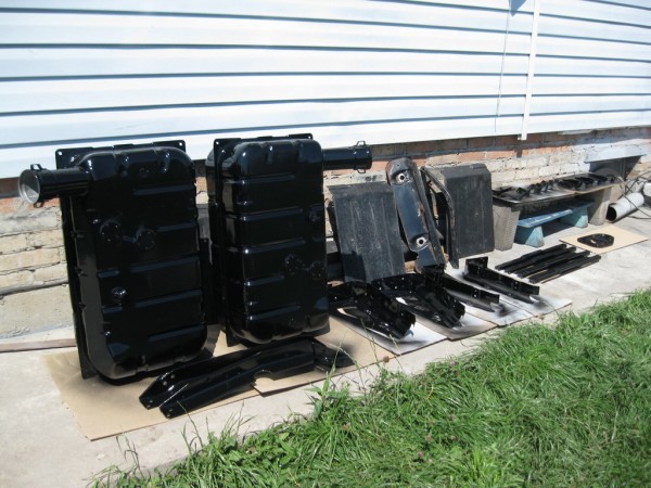

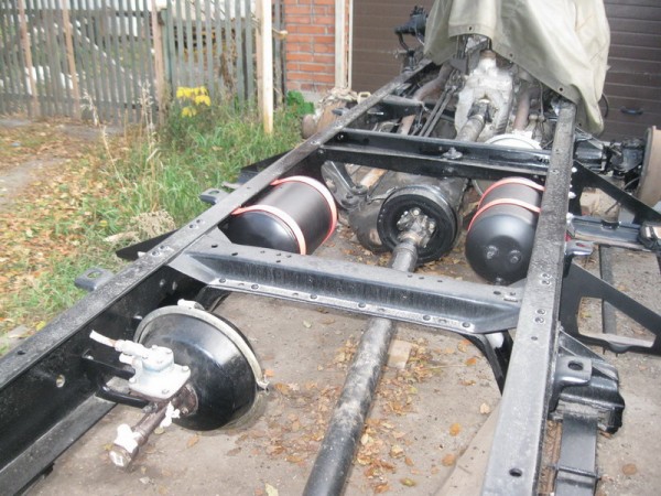

Устанавливаю навесное. Все, что снималось, возвращается на свое место после пескоструйки, обработки преобразователем, грунтовки и покраски.

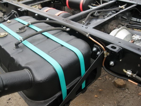

Стяжные ленты покрашены, сверху одета термоусадочная трубка. Черного цвета трубку не нашел, пришлось использовать цветную. Немного гламура не помешает

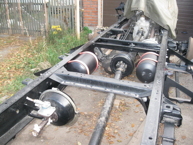

Все карданы поставил новые. На РК поменял сальники. Как оказалось впоследствии, раздатка уже на ладан дышала, но об этом позже.

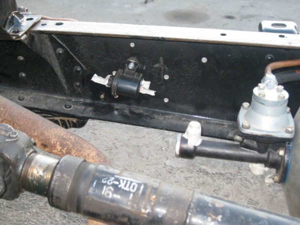

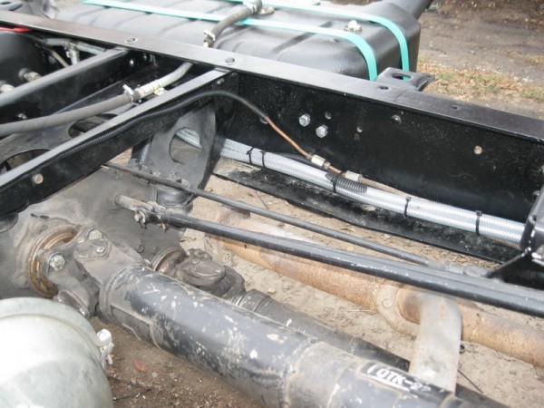

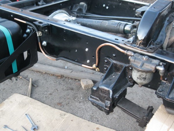

Еще немного фото.
Установил электрический топливный насос.

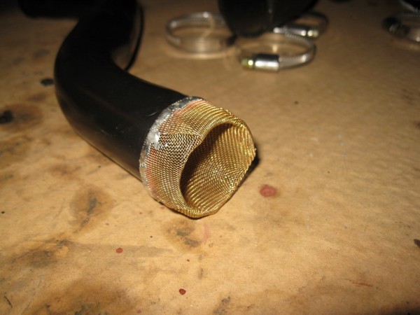

Есть чуть времени, продолжу.

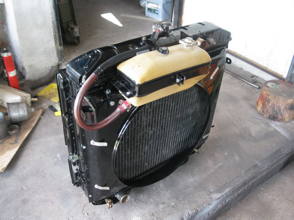

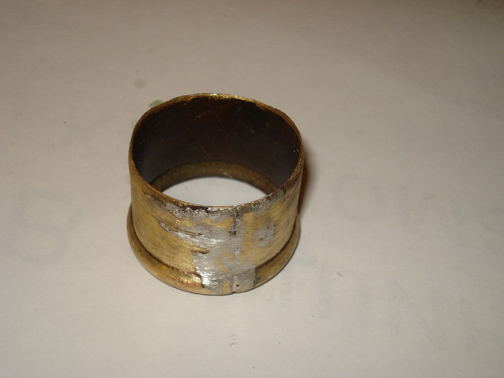

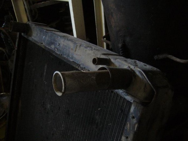

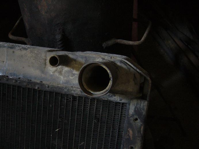

Радиатор промыл, продул, покрасил, раздобыл и поставил отсутствующий расширительный бачок.

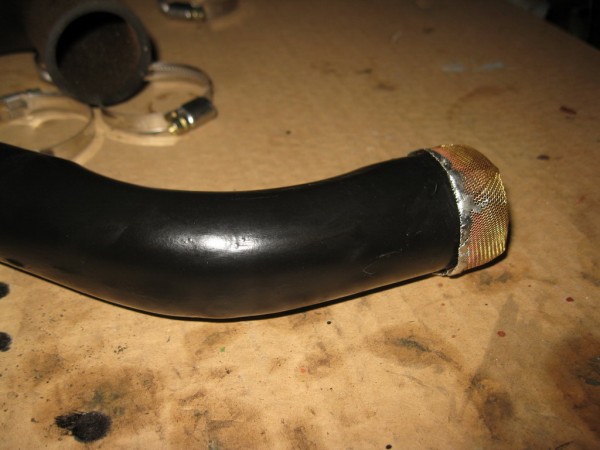

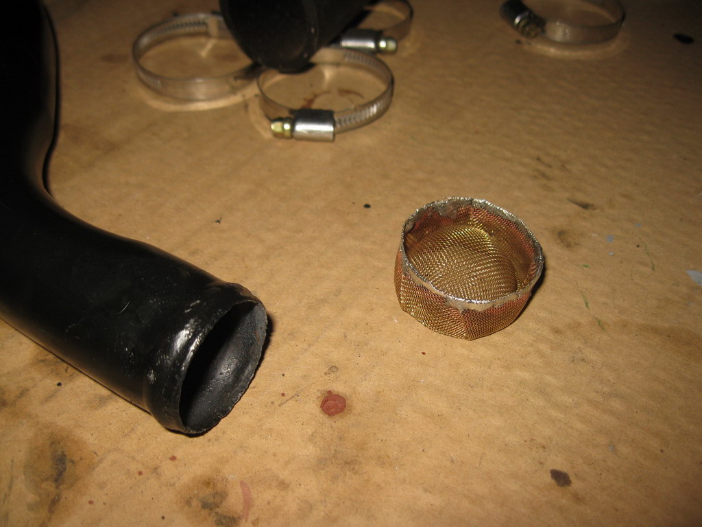

Читал на форуме, что на патрубок ставят "сачок" для мусора из чулка. Побоялся, что чулок порвется и сделал уловитель из латунной сетки.

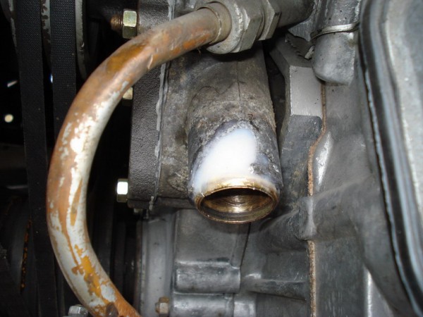

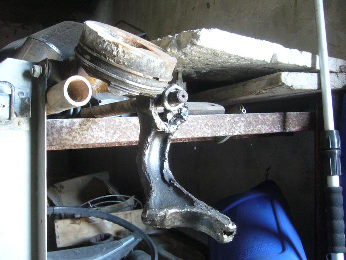

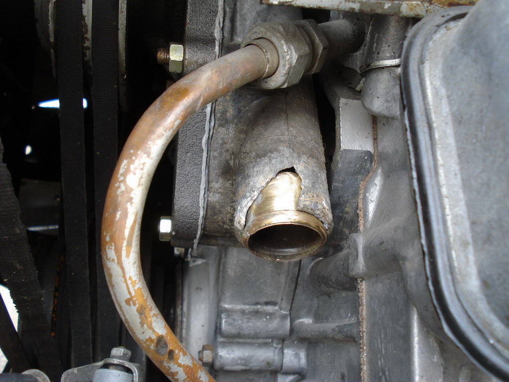

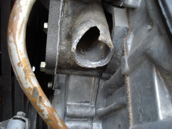

Всасывающий патрубок оказался изъеден коррозией. Хотя бывший хозяин божился, что движок с коробкой брал у военных с хранения почти перед продажей. Пришлось его реанимировать. От негодного радиатора отрезал патрубок, немного уменьшил его диаметр и вклеил на поксипол.

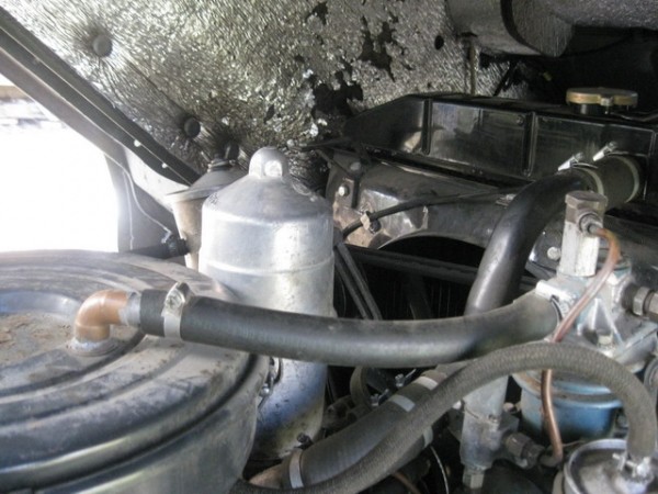

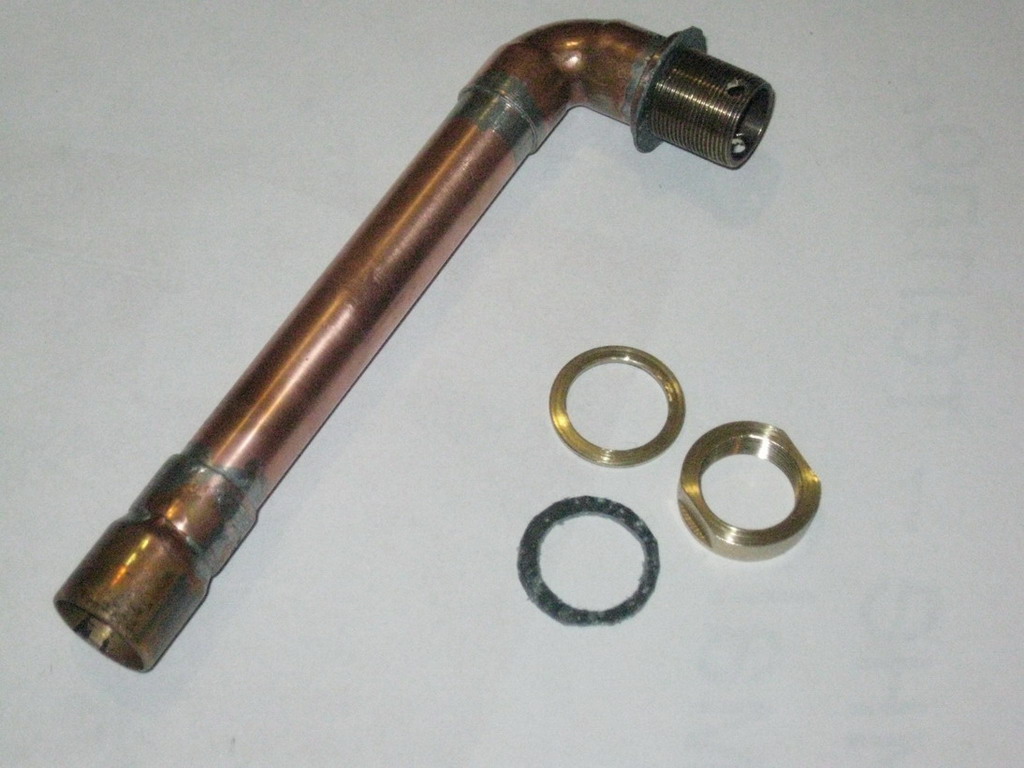

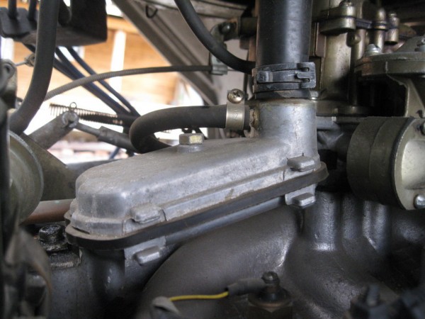

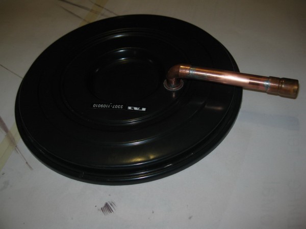

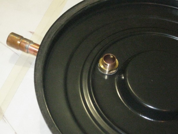

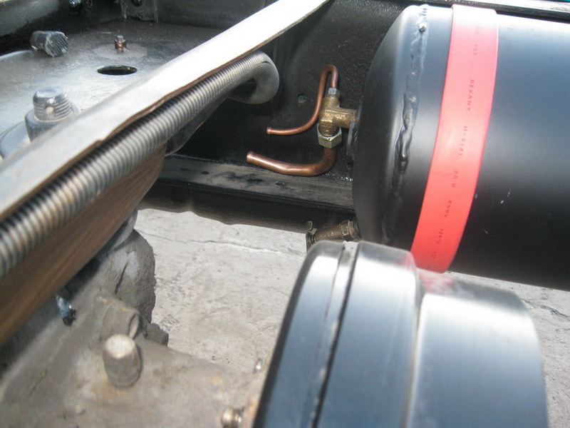

Масляный воздушный фильтр поменял на сухой. Отвода на компрессор на нем не было, сделал из медных сантехнических фитингов и трубки. Заодно паять их научился.
Гайка закручивается на резьбовой герметик и на всякий случай шплинтуется.

Евгений_НСК писал(а):Читал на форуме, что на патрубок ставят "сачок" для мусора из чулка. Побоялся, что чулок порвется и сделал уловитель из латунной сетки.
Подход к ремонту радикальный. Может это и неплохо. А вот уловитель мусора должен быть немного другой - длиннее и на конус. Что бы собранная грязь не перекрыла движение охлаждающей жидкости слишком быстро. Конечно если есть уверенность в чистоте двигателя, то и данная сетка справиться. Кстати очень неплохо подходит сетка от Маза, просто вставляеться в радиатор, куда затем одевается верхний патрубок.

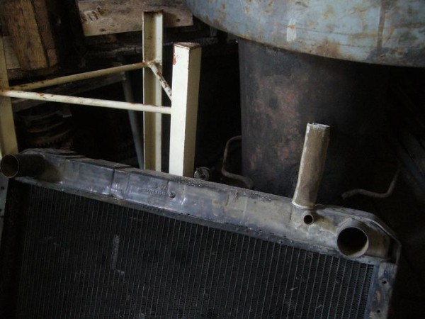

И где это сетка на Мазе находится и как называется.
- 57zxc
- Сообщения: 282
- Модель: ГАЗ-53
- Откуда: харьков
Пархат писал(а):И где это сетка на Мазе находится и как называется.
Фильтр сетчатый радиатора водяного охлаждения МАЗ
ставится в верхний патрубок радиатора
[img]http://cartuz.com/foto/0213332_F.JPG[/img]
[img]http://alfa-z.com.ua/files/products/90287.800x600w.JPG?9595e990f4923a397b815b817fe2e0f3[/img]
- л-т
- Сообщения: 2000
- Откуда: Крым,Феодосия.
Опередил, молодец!
Сразу в паутине не нашёл, был на базе сфоткал.
Добавлю фотку куда устанавливается...

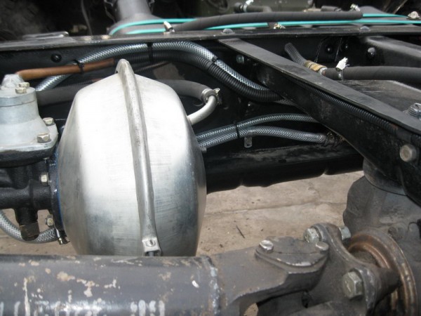

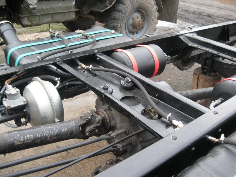

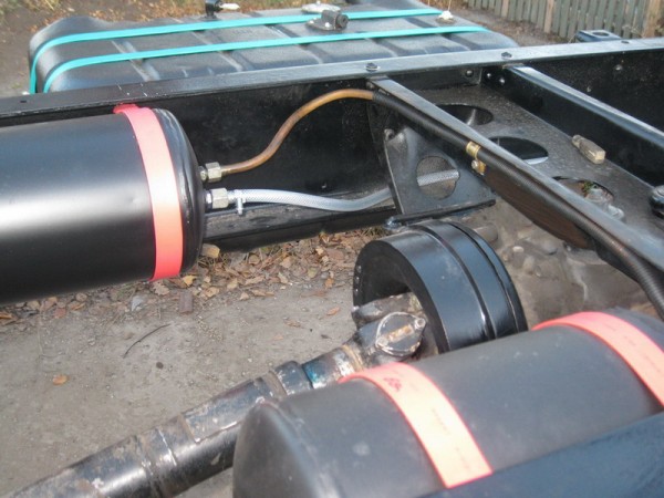

Работа проделана супер! У меня пару вопросов , какой модели у вас эл.бензонасос и как соединены баки , через краник или.....?

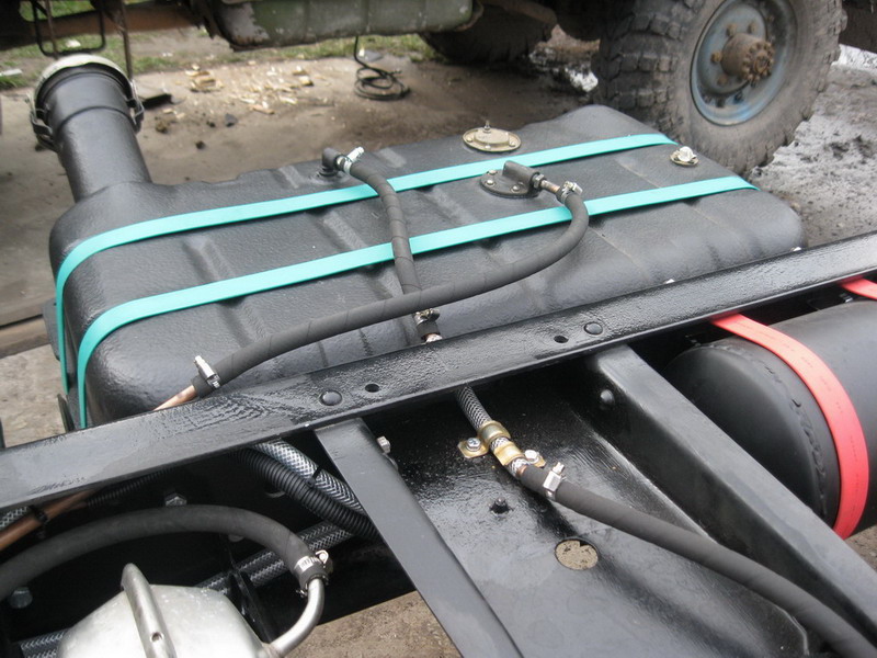

По топливу слишком много резиновых шлангов и хомутов.Монтаж удобный,эксплуатация замучает.Лучше медь и ни одиной резинки в системе.Современные РТИ говно редкостное.Сохнуть и трескаться нечему будет.
Между баками почему просто медные трубки целиком не поставить?
Всем доброго времени суток и спасибо
По поводу "сачка" от МАЗа, действительно, здорово придумано. Нужно будет приобрести и поставить такой. Устанавливать и обслуживать гораздо удобнее, да и емкость приличная. Спасибо за подсказку.
Согласен с этим на все сто процентов:). Но ничего с собой поделать не могу, хочется все пропустить через свои руки, поставить штамп ОТК, да еще чтобы красиво было. Кстати, машина ездит с начала прошлого лета
Бензонасос у меня установлен такой:
Давно я покупал его еще для ЛУАЗа, но поставить не пришлось, проверил на производительность и убрал про запас. Когда ездил на ЛУАЗе на Алтай, брал с собой в ЗИПе. Насос (по словам человека, продавшего мне его - лишний был) предназначен для установки вместо механического, на любую карбюраторную машину. Судя по звуку работы - мембранный, и, кроме того, работает как обратный клапан, топливо не стекает. Где купить такой, не знаю, искал - не нашел. Интернет не помог. Связь с продавцом потеряна.
НО! Отработав на моей машине 2000 км, насос потерял производительность...
Хотя у человека, продавшего мне насос, аналогичный работает много лет на бензиновой Делике.
Пришлось поставить на место родной механический. Электрический из магистрали не убрал - топливу не мешает, служит для прокачки при включении зажигания и обратным клапаном. От идеи эл. насоса я не отказался, по совету Superperets приобрел STELLOX 10-01003-SX, пока не устанавливал, поставлю - отчитаюсь.

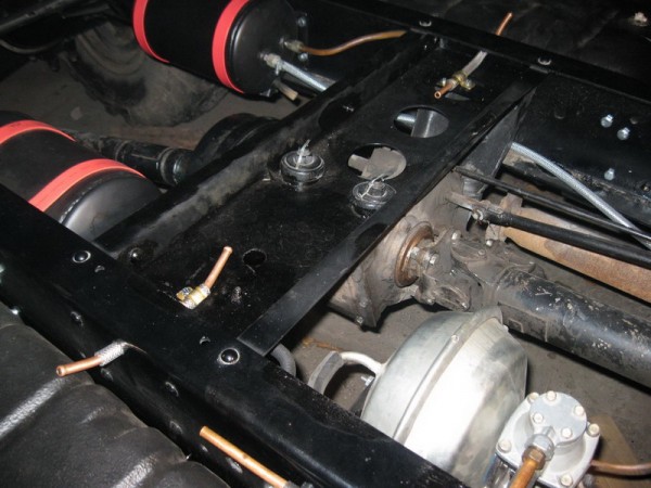

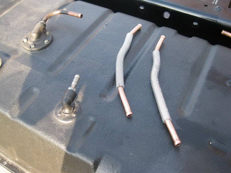

Баки соединял так: http://www.gaz66.ru/forum3/viewtopic.php?p=18719#p18719
Но из-за негерметичности крышек бензобаков такой способ у меня работает плохо. Буду делать по простому - два краника латунных или, если найду подходящий, один трехходовой - левый бак - закрыто - правый бак. Выйти и переключить не трудно.
Согласен, но пока сделал так. Причем, планировал поставить импортные шланги, поставил совет...э-э-э...российские
. Поменяю по возможности. А зачем сделал раздельные трубки...не помню, честно говоря. Что-то умное на тот момент в голове было
Будет плохо работать, переделаю.
4skull писал(а):классно ! Но ездить хочется сейчас
тихоход писал(а):Работа проделана супер! У меня пару вопросов , какой модели у вас эл.бензонасос и как соединены баки , через краник или.....?
Алекс писал(а):Попробй так:
Вентиляция правого бака подключается к заборнику
левого бака. Таким образом по мере забора бензина
из правого бака в нём создаётся разряжение, вследствии
чего засасывается бензин из левого. Вентиляция
происходит через один,левый,бак.Обратку выводи в правый.
У меня так было сделано,давным-давно, на жигулях,
когда я ставил дополнительный 100 литровый бак, для
поездок на дальние расстояния в период дифецита бензина.
Методом разряжения второй бак забирается досуха.
AlexM писал(а):По топливу слишком много резиновых шлангов и хомутов.Монтаж удобный,эксплуатация замучает.Лучше медь и ни одиной резинки в системе.Современные РТИ говно редкостное.Сохнуть и трескаться нечему будет.Между баками почему просто медные трубки целиком не поставить?

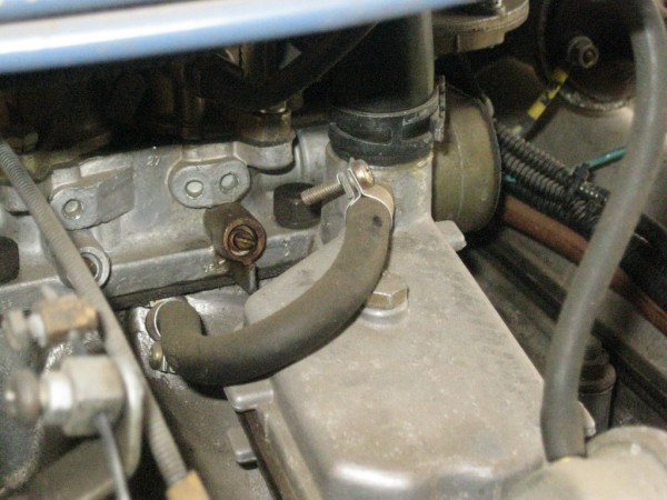

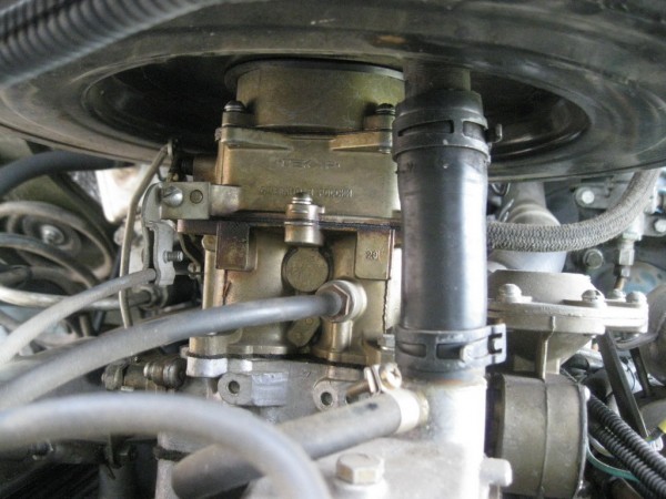

В личке была просьба подробнее описать установку сухого фильтра. Добавлю немного для всех.
Я решил поменять родной фильтр на сухой после прочтения отчета Is http://gaz66.livejournal.com/7641.html; http://gaz66.livejournal.com/8359.html Сделал немного по своему.
Кастрюлю с отводом под патрубок компрессора я не нашел, да и не искал, взял первую попавшуюся в магазине.
Медный патрубок в итоге укоротил и он выглядит теперь так:
Фильтр и маслоотделитель соединил резиновым шлангом:
Маслоотделитель и пространство под карбюратором соединил таким образом:
