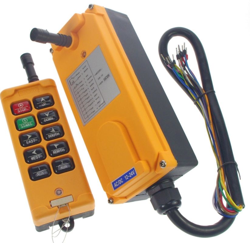

dim87as писал(а): Кстати лебедка работает от радио пульта
Ох, как это прекрасно! В моей бы работе такое дистанционно управляемое чудо было бы просто счастьем! Очень часто пользуюсь задней гидролебёдкой для подтаскивания древесины к машине. ))

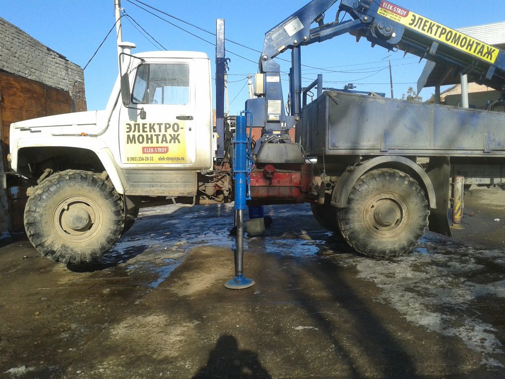

Наконец то дошло менять лапы (аутригеры), на более длинные. Взяли от БКМ-205б

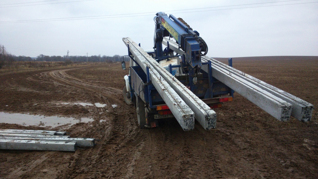

А сколько такой (последняя фотка) столб весит?
dim87as
Сообщения: 73
Зарегистрирован: 21 сен 2012, 22:17
Откуда: М.О. Раменский р-н п. Константиново umbrella.87@mail.ru
Re: Мой AUGER ГАЗ 33081 Садко
Сообщение dim87as »
Cтойка СВ95-3с 750кг, обычно по две вожу.

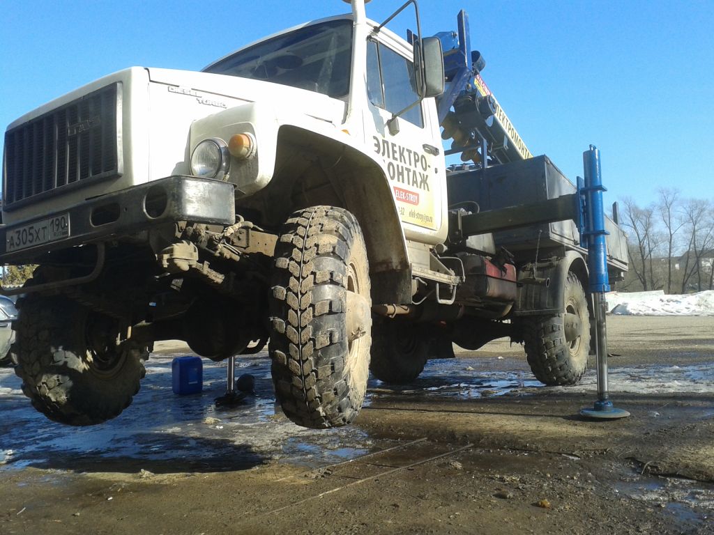

Раму за кабиной не рвет.НА полностью отжатых лапах и вывешенном передке.

sablia писал(а):Раму за кабиной не рвет.НА полностью отжатых лапах и вывешенном передке.
Нет не замечал, нехотелось бы(

sablia
Сообщения: 384
Поблагодарили: 4 раза
Сообщение sablia »
Просто у меня авто вышка на базе газона при полностью отжатых лапах вывешивается передок и от тяжести мотора и при работе от вибрации начинает ломать раму,при чем ломает за кабиной в районе 50 см. сверху вниз.Трещина начинает ползти по верхей полке.Я при работе стараюсь штоб передние колеса от земли не отрывались, варил и усиливал раму сверху с обеих сторон.Причем болезнь это у всех газиков в виду слабости рамы.Удачи.
Сообщения: 3325
Благодарил (а): 26 раз
Поблагодарили: 262 раза
У меня тоже КМУ, но рама цела. А вообще на кой задирать перед высоко при работе установки? Я никогда так не делаю, упёрся в землю, чуть отжался и хватит.
