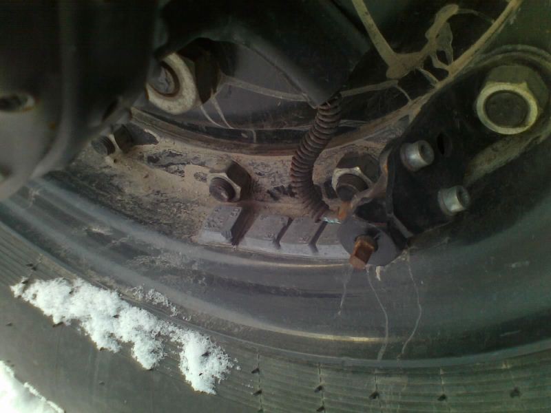

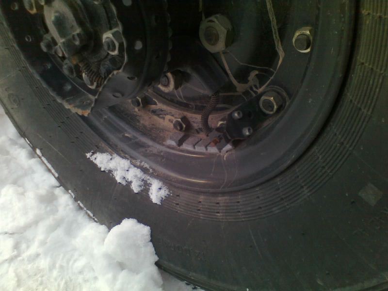

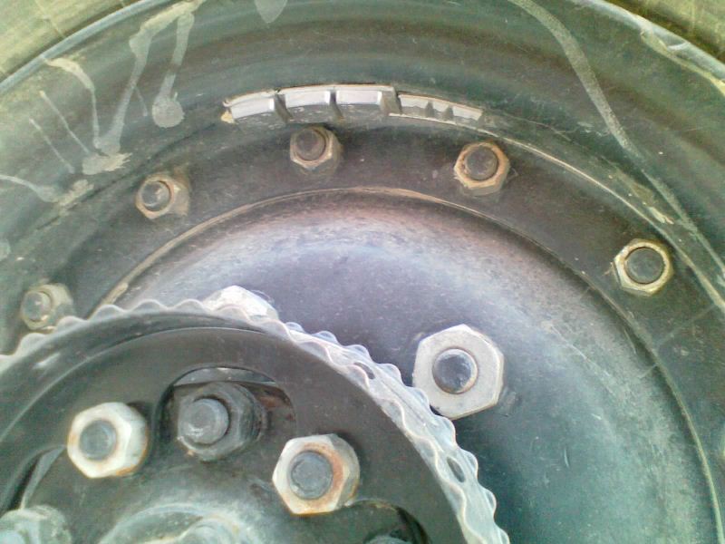

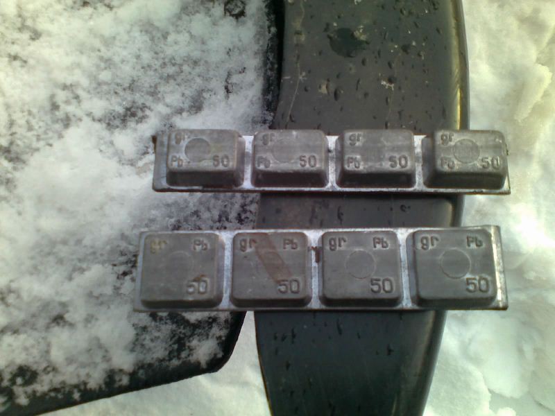

Вот сделал несколько фоток балансировки своих колес и грузиков такой груз весом 200 грамм стоит 50 р если брать на опте скорее всего в 2 раза дешевле,так что мне кажется лучше направить силы на что то более стоящее чем отлив грузов
