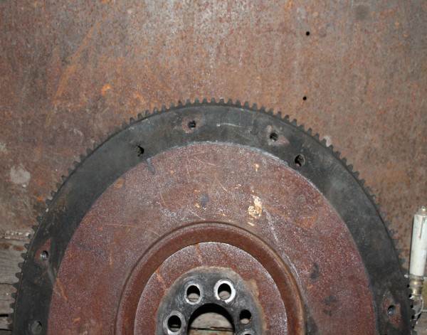

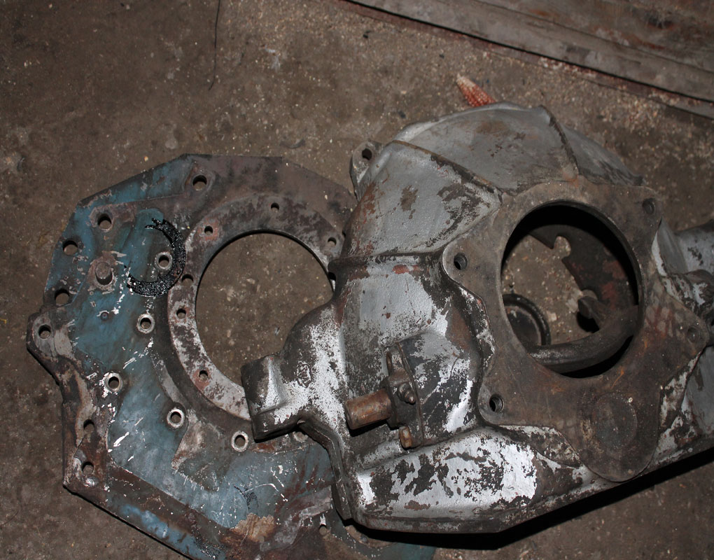

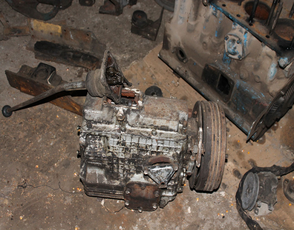

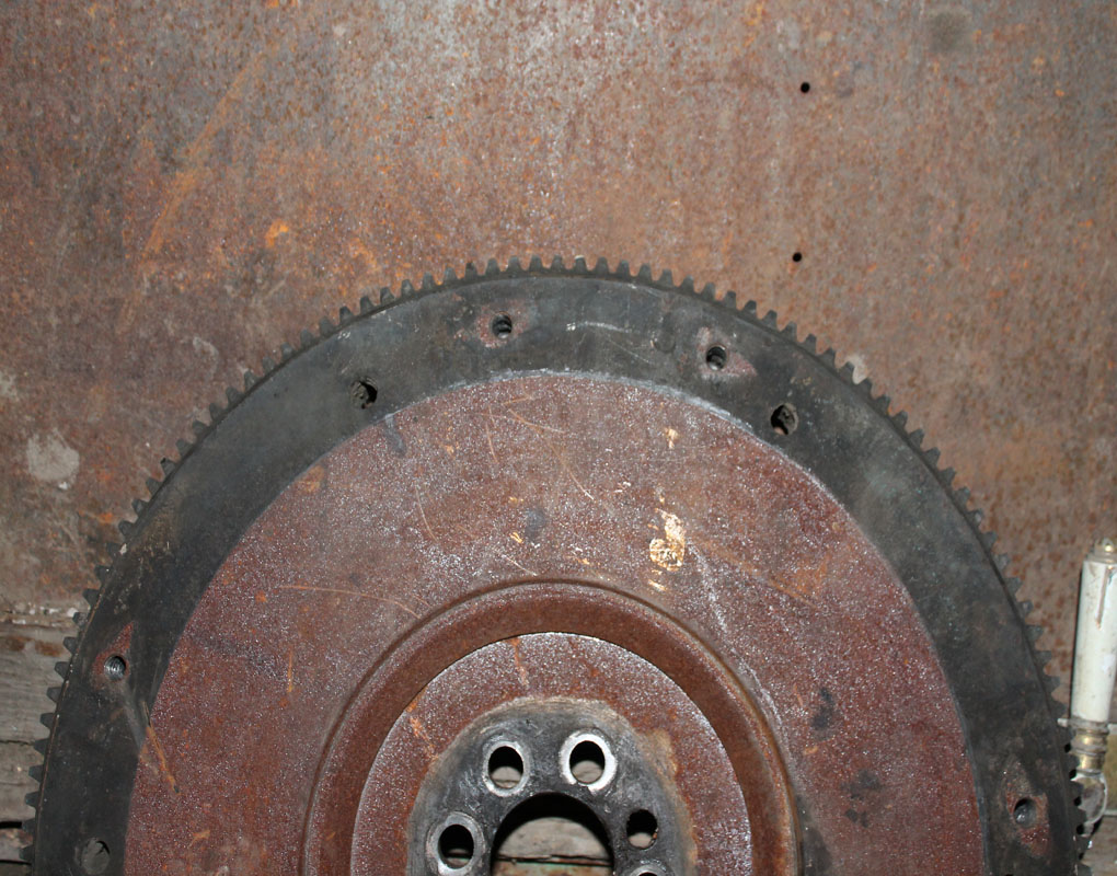

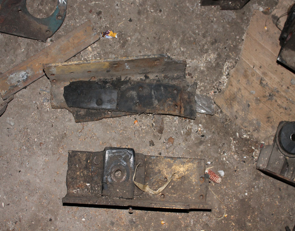

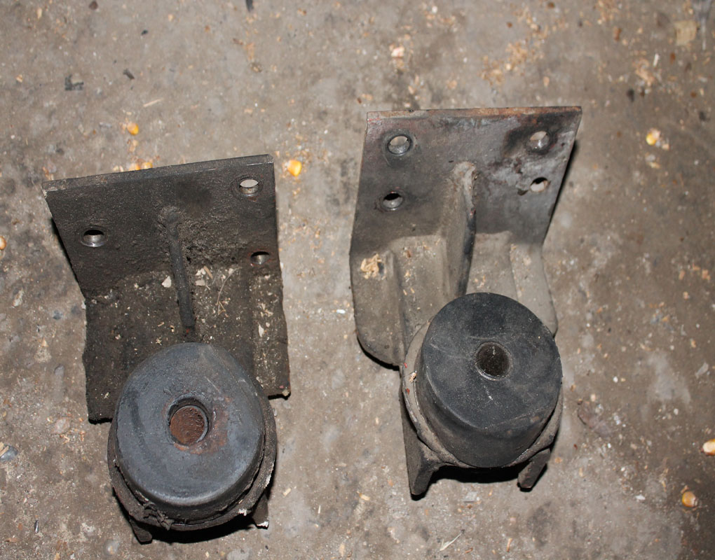

Сегодня я продлжил поиск нушных деталей ,и хочу сказаь что мне повезло.
Короче в соседнем селе есть как бы организация на територии валяются где-то 20 штук разной техники в основном зилы и газы с которых разворовано почти все, и вокруг ниг выросли кустарники.
Я договорился с сторжем з магарыч чтоб он разрешил чтоб я снимал кожух от зила и опоры двига.Короче поехал я ночью вместе с напарником и начали лезть под машинами с фонариком в зубах. И нашли мы там много чего хорошего, больше чем ожидали.

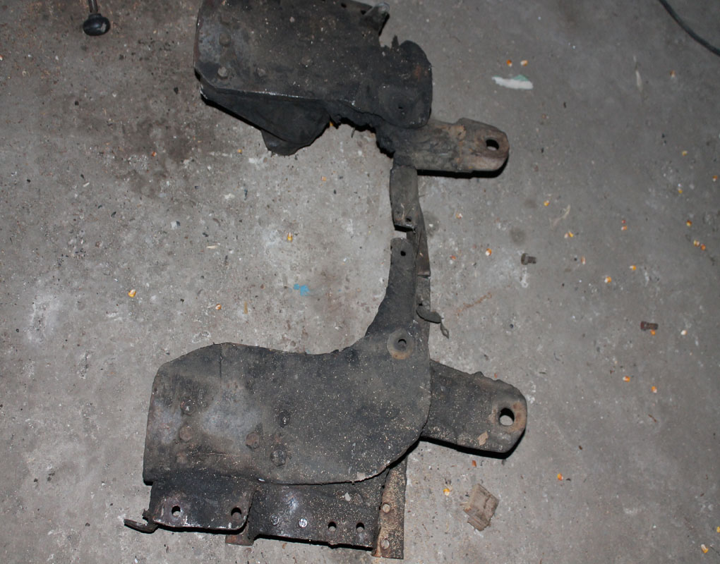

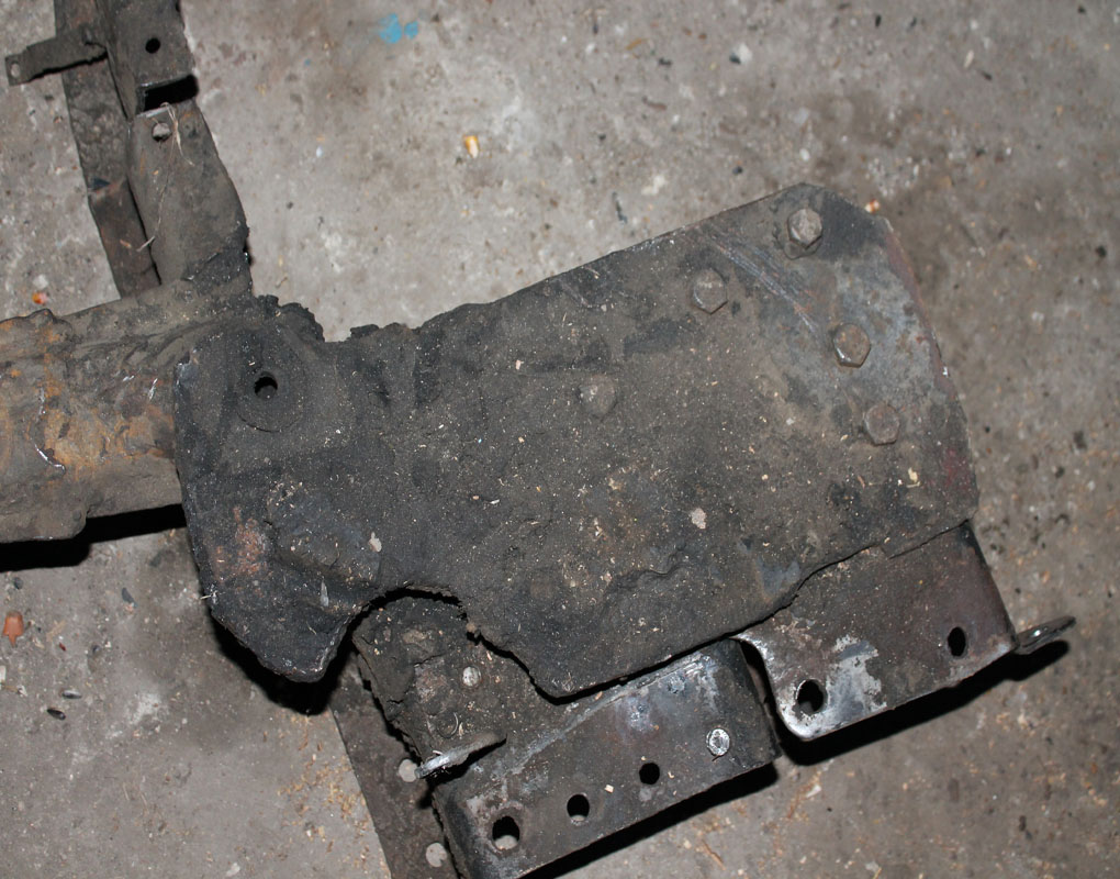

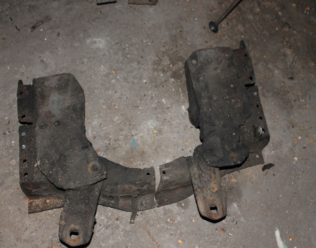

И еще на той территории валяется ГаЗ 66 ,точнее рама и кабина от него остались.На этой машине когда-то был установлен двиг мтз ,но остались от него только передняя траверса и задние опоры.
Я снял траверсу с рамы думал она мне пригодиться, мучался где-то два часа выбивать заклепки,причем ночью , а когда сняли ,оказалось что траверса имела трещину, прямо пополам.

А вот насчет траверсы когда увидел трещину ,вот я сижу и думаю что придумать чтоб усилить ее.
Уверен что родная траверса не выдержит тяжести тракторного двига, тем более что моя шиша эксплуатируется в лесу.

victor писал(а): А вот насчет траверсы когда увидел трещину ,вот я сижу и думаю что придумать чтоб усилить ее.
так то бы новую сделать, как тут, работы на 1 день, ну или на 2..

Все темы на нашем форуме про переделку передней траверсы под дизель я прочитал, но вот не решаюсь что ставить .
Если взять честно я неплохо разбираюсь в ремонте авто , но все равно не такой я спец как Сomandor
так то бы новую сделать, как тут, работы на 1 день, ну или на 2..[/quote]

Насчет передней траверсы подумал наверное буду делать как у COMANDOR.
А вот не знаю что делать насчет траверсы под кпп ЗИЛ ,придется придумать какую ту траверсу,а то кпп ЗИЛ намного тяжелее чем родная ,тем более с КОМ под лебедку.Я вроде смотрел все темы на нашем форуме но так и не нашел как выглядит траверса под кпп.
