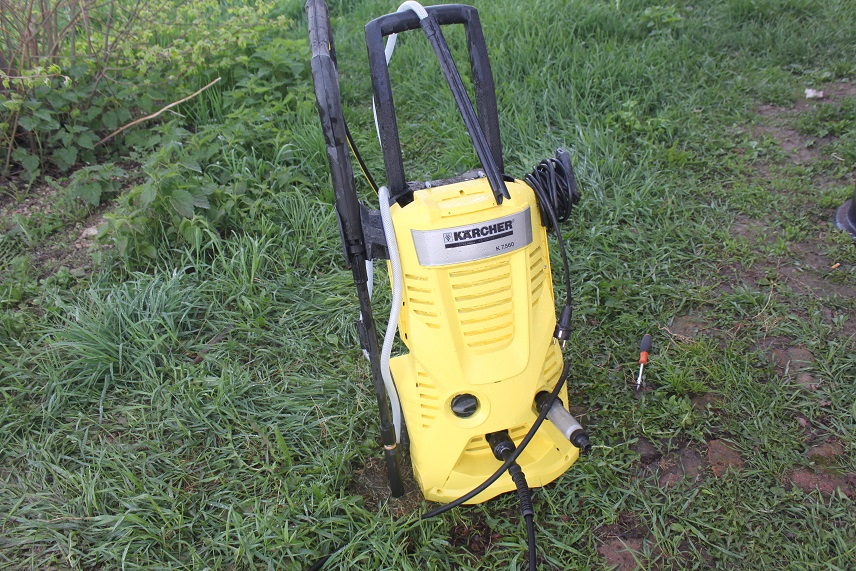

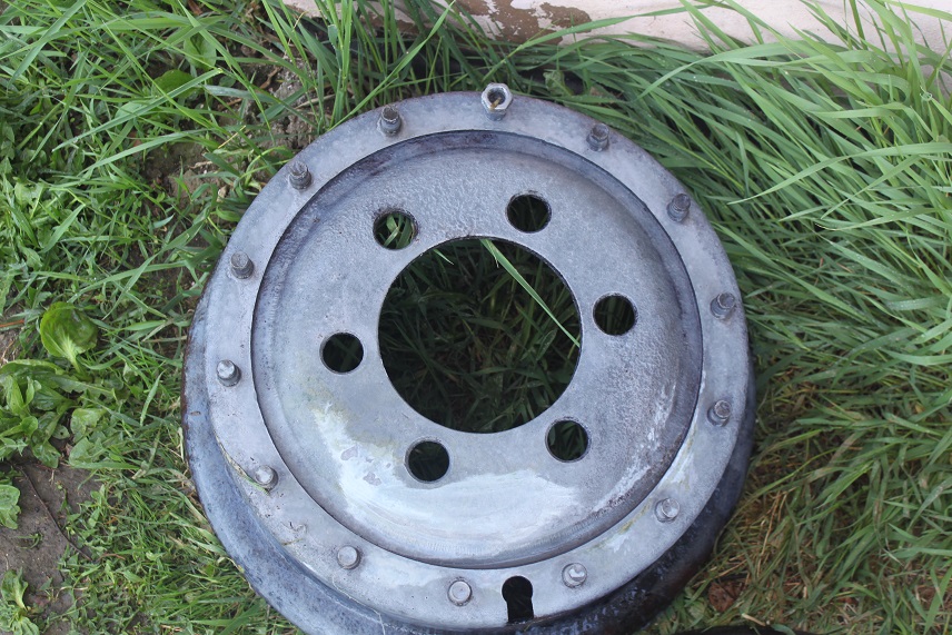

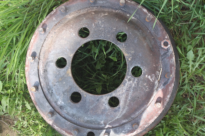

Опробовали насадку керхером 5 и 7 серии.7 чистит без проблем,главное чтобы песок был сухой и без камней(просеянный)5 серия тоже чистит,но заметно хуже.Вообщем желательна мойка 7й серии с давлением 160 бар,ну на крайняк 6я 150 бар.Как то так.фотки выложу

Первый раз слышу о том,чтобы не советовали брать 7 серию.3 год пользуюсь,работает минимум 2 часа в день(отмвает лесовозы Уралы,Зилы и Краз)Давление струи позволяет легко пескоструить детали :Dстоимость 21 т.р.

на 4 таких диска ушло 2 мешка речного песка)
