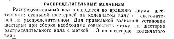

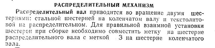

А чтобы совсем всем стало тошно.
Инструкция по ремонту и эксплуатации 1987, издание четвертое

купил новую... жду инструкций как ее правильно посадить..
Читал зеленую книгу, там не понятно написано ((
