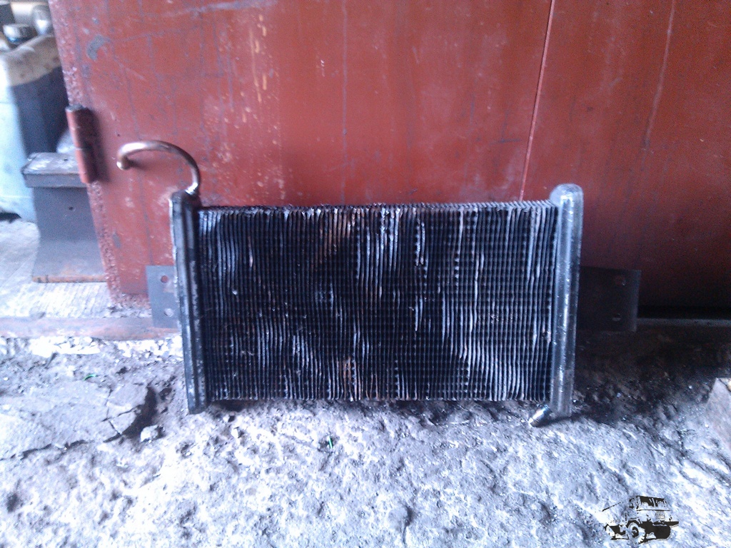

Масляный радиатор на 245 нужен ли?
Если все-таки нужен? От чего подойдет на 66. У родного проходное сечение небольшое, а на 24* моторе все-таки полнопоточный. У кого какие варианты? Есть вариант от газ-3308, но широковат. Буду рад услышать предложения.
- WRANGLER
- Сообщения: 1514
стоял вот такой (для 245) пока я не поставил теплообменник
