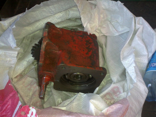

газ66.34рус писал(а):Наконец пришел КОМ и НШ надеюсь сегодня к вечеру запущу установку в тестовом режиме

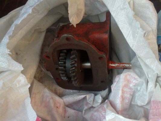

А КОМ сколько положений имеет? У меня лежит такой КОМ. У него 2 положения - вперед и назад. Нейтрали нет.
Сообщения: 3324
Благодарил (а): 25 раз
Поблагодарили: 258 раз
Re: Установка манипулятора TADANO Z290 на ГАЗ-66
Это ком "самосвальный", включен\выключен.
газ66.34рус
Сообщения: 204
Зарегистрирован: 09 дек 2012, 13:55
Откуда: Волгоград
Сообщение газ66.34рус »
Все правильно два положения включен и выключен это КОМ под самосвал

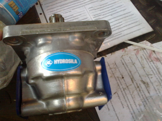

газ66.34рус
газ66.34рус
Сообщения: 204
Откуда: Волгоград

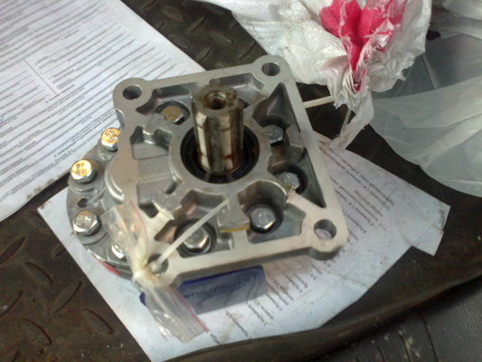

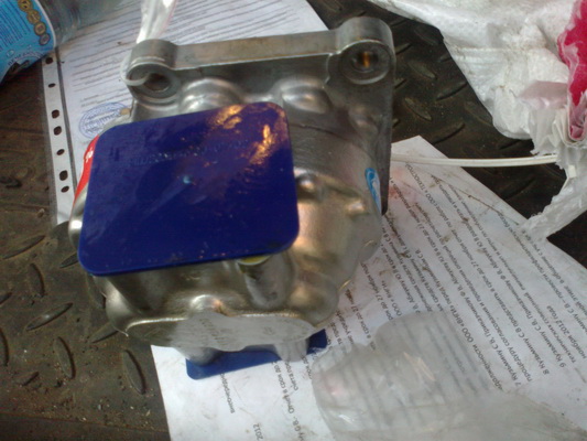

НШ-32-У3Л левого вращения по каталогу он идет под самосвал Саранский автомобильный завод
газ66.34рус

Сообщение ЧОПОРОВ »
о,здесь нашёл какой НШ ,только 32 зря вы взяли тем более такой модификации ,НШ-50 и по креплениям подходит и производительность покруче
газ66.34рус
Сообщения: 204
Откуда: Волгоград
ЧОПОРОВ писал(а):о,здесь нашёл какой НШ ,только 32 зря вы взяли тем более такой модификации ,НШ-50 и по креплениям подходит и производительность покруче
С креплением ни каких вопросов не возникло :) встал без проблем поработаем посмотрим поменять не проблема да и цена в принципе на НШ-50 достаточно приемлимая и в наличие он есть всегда :D
газ66.34рус
ЧОПОРОВ
Сообщения: 1340
Откуда: воронежская обл
Сообщение ЧОПОРОВ »
дело не в креплении,они сами по себе не очень долговечные в плане надёжности ,круглые надёжней ,хотя за ту сумму можно такие 2 раза поменять :)
газ66.34рус
Сообщения: 204
Откуда: Волгоград
ЧОПОРОВ писал(а):дело не в креплении,они сами по себе не очень долговечные в плане надёжности ,круглые надёжней ,хотя за ту сумму можно такие 2 раза поменять :)
Поживем увидим эксплу :shock: атация покажет :D
газ66.34рус
Сообщения: 3324
Да будет работать, куда он денется. У меня годами работают, пока не ломались. Говно не лить вместо масла и всё будет в порядке. Другое дело что 50-ка пошустрее, я себе такой как раз недавно поставил вместо 32. Ну и по классу давления надо смотреть какой насос требуется установке, 3 (160 кгс/см2) или 4 (200 кгс/см2). Правда моему манипулятору, например, нужен 4-й, а работает и с третьими.
Славон писал(а):Да будет работать, куда он денется. У меня годами работают, пока не ломались. Говно не лить вместо масла и всё будет в порядке. Другое дело что 50-ка пошустрее, я себе такой как раз недавно поставил вместо 32. Ну и по классу давления надо смотреть какой насос требуется установке, 3 (160 кгс/см2) или 4 (200 кгс/см2). Правда моему манипулятору, например, нужен 4-й, а работает и с третьими.
Согласен если лить импортное масло и менять фильтр и масло минимум 2 раза в год все будит нормально установка все таки не 1000 рублей стоит и экономить на расходниках чревато все таки установка деньги зарабатывает а не для красоты стоит на автомобиле

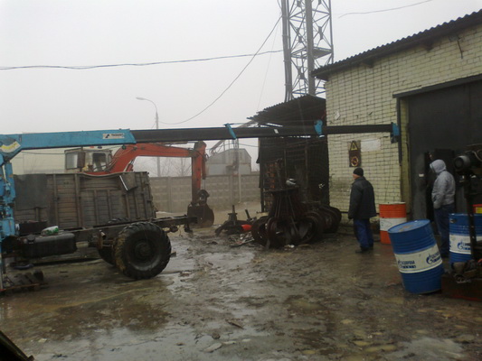

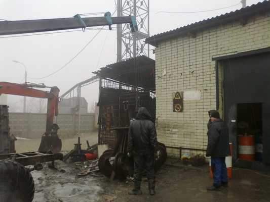

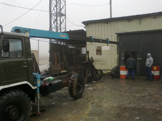

Фото пусконаладочных работ манипулятора
газ66.34рус
MERIDIANIX
Сообщения: 1014
Поблагодарили: 69 раз
Сообщение MERIDIANIX »
газ66.34рус писал(а):Фото пусконаладочных работ манипулятора
Да, вот это вылет стрелы, впечатляет.

Сколько метров?
