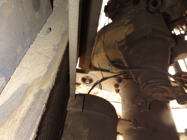

Самое интересное что на Урал я так хорошей книги по ремонту и не нашел но в Урале я всё и так практически знаю много людей кто на них проездил всю свою жизнь по тел. консультируют как будто стоят рядом и видят ав-то , а на Татру 93г. думаю что будет ещё сложнее. Каталоги 2003,5 года есть но там совершенно другие машины.Даже на торпеде всё подругому не говоря об остальном. Думаю что постепенно разберёмся и в этом авто только пускай станет потеплей сегодня утром было -24 всеравно часа 2 полазил под машиной нашёл выход крестовины кардана на раздатке к лебёдки мож кто подскажет как она работает должен быть реверс и как он включаеться , наверное он с нитралкой потому что фланец вращается от руки и как должны идти карданы ? наверное сверху поперечен подрамника? пока одни вопросы .

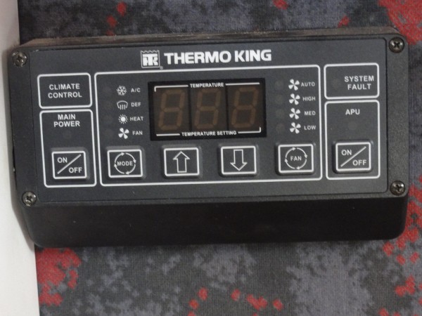

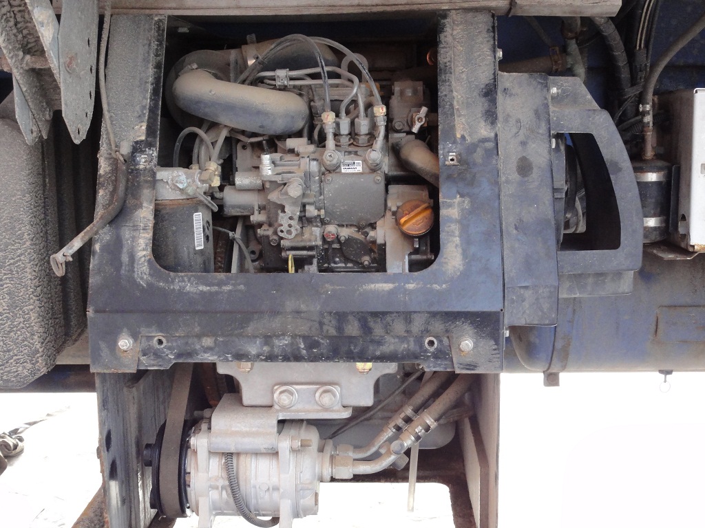

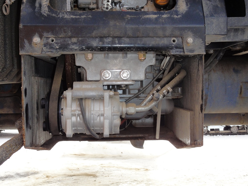

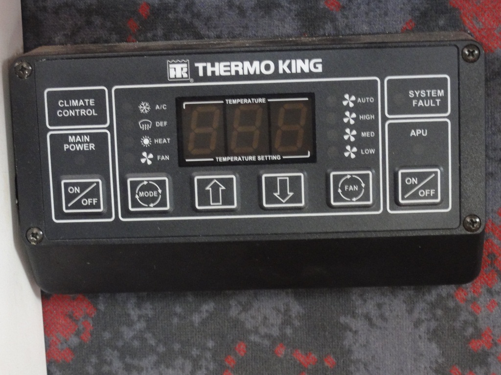

В жилом модуле стоит вот такая система , агрегат дизильный висит под фургоном, мож есть спец кто подскажет это только кондиционер или же сплит система которой можно обогреваться?

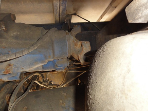

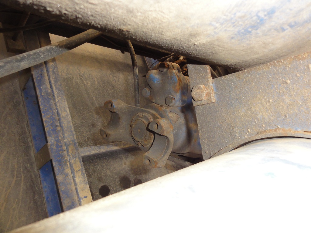

Добрался до раздатки на ней стоит отбор мощности под крестовину кардана как он включаеться пока не понял , есть единственное отверстие рядом с фланцем под штуцер . Попробую снять крышку тогда мож разберусь.

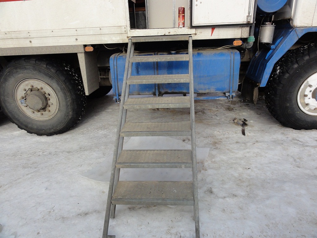

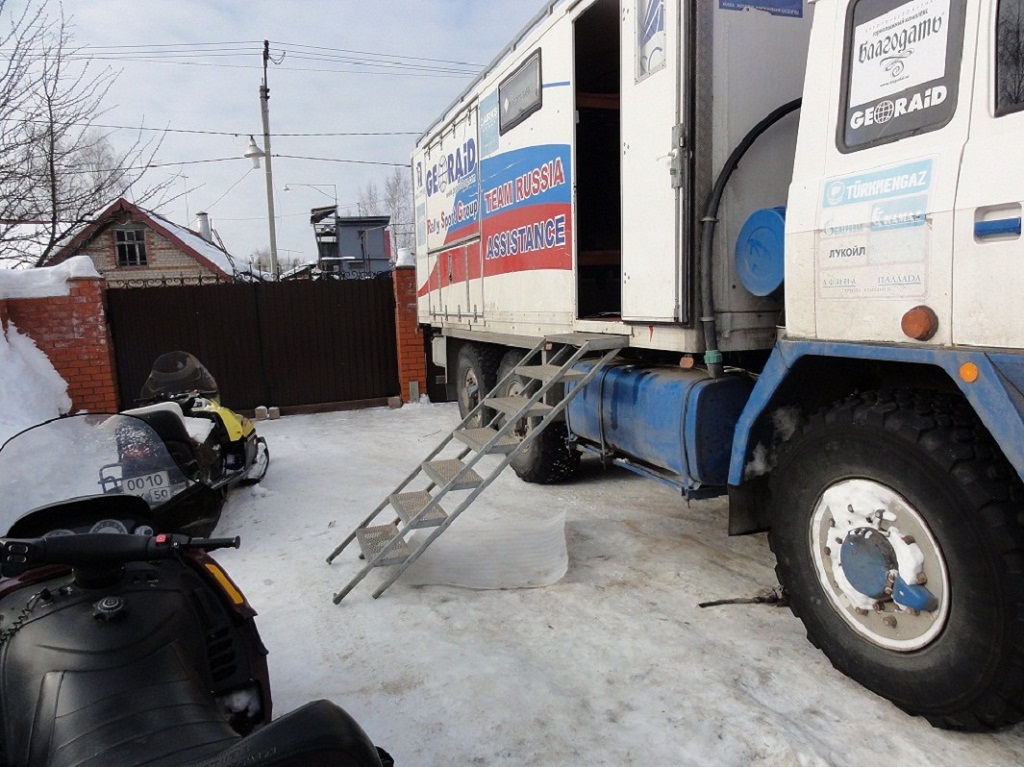

Очень понравилось исполнение лестниц, в транспортном положении они находяться под фургоном, когда надо их вытаскиваешь по направляющим в сложеном состоянии они имеют толщину 6-ть см когда опускаешь они как стремянка раздвигаються и получаються полноценные ступеньки.
