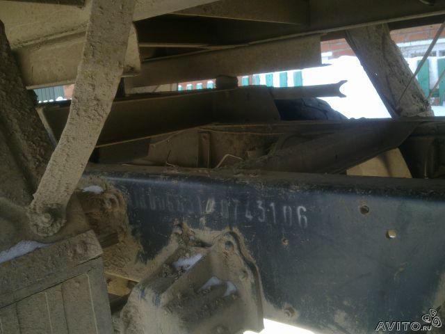

chopper писал(а):Д/б написан краской.
А какой краской? Белой, или серебрянкой?
Все что видел, были написаны белой краской и наносились они с помощью краскопульта! (в домашних условиях выручит баллончик с белой краской) Причём там трафарет своеобразный. Для начала надо найти как выглядят родные цифры номера рамы а затем вырезать такой трафарет. Мне приходилось такое делать - ничего сложного. Я сначала обмерял циферки на живой машине, затем нашёл в инете фотку номера рамы (на живой машине сфоткать не было возможности), а затем на компутере подобрал такой-же шрифт, распечатал номер на принтере и потом вырезал аккуратно. На всё ушло не больше 2-х часов времени.
И если найдёте номер, то не вздумайте показывать его инспектору!!!! Он сразу скажет что авто криминальное и на учёт Вы его сможете поставить в лучшем случае через пару месяцев!Костя09 писал(а):Если рама ржавая не найдет, но вы проверьте наличие номера, раму в свое время под доки б/н могли и поменять.

andrei писал(а): Все что видел, были написаны белой краской и наносились они с помощью краскопульта!!
Угу. Благодарю. Вроде бы видел ещё звёздочки перед цифрами, но может это для вояк...
Потом его ещё надо измазюкать и пошкрябать абы как. Вроде - "так и було"

Роман 16 писал(а):...номер будет искать, вдруг найдет, тогда она не бн. лана почищу, а где он должен быть то?
Вот попалась фотка, для наглядности местоположения номера рамы.

[img]http://cavewildwind.narod.ru/rama7.jpg[/img] номер на военном уазе http://forum.uazbuka.ru/showthread.php? ... e=threaded
