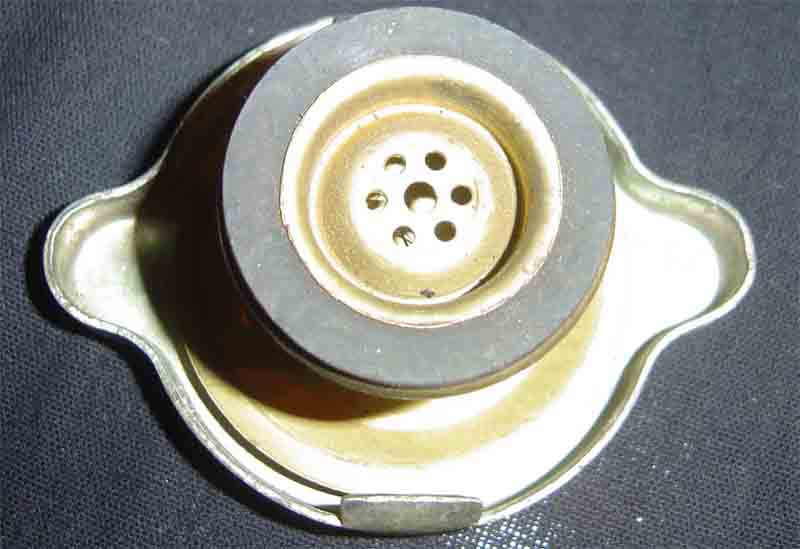

Багор
Сообщения: 142
Зарегистрирован: 06 мар 2013, 15:25
Откуда: Ярославль
Re: Разорвало верхний бачок радиатора
Сообщение Багор »
Пробка с убранным клапаном.
