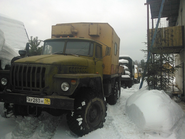

Авто пригнал. Описание перегона в профильном месте тут: viewtopic.php?f=8&t=14776&p=195879#p195879
Машинка обошлась примерно в 440р, это с дорогами/гостиницами/ремонтами. В ней еще много косяков по мелочи. Из крупного надо что-то делать с колесами - или докупать широких пару или брать комплект узких колес в сборе.

Хорош. Особенно приятно что ровный, а то как обычно - крылья вниз, подножки перекошены, вмятины какие-то повсюду... Поздравляю. ))

Красивая машина, молодец! Ценник очень адекватный.. Будешь кого спасать из снега/грязи, не вытаскивай застрявших задним ходом, зацепив трос за крюк переднего бампера.. У Урала на удивление слабые спереди концы рамы и под нагрузкой на один крюк она мигом загибается вместе с бампером и получается очень некрасивый вид кривой морды.. Я со своим Уралом на этом дважды попался..

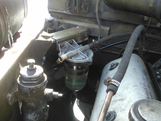

Вместо топливного фильтра и чего-то непонятного в виде топливного бочка на правом лонжероне под капотом установил сепаратор от грузового Рено, правда без подогрева, но зато с прозрачной колбой и краном слива воды.

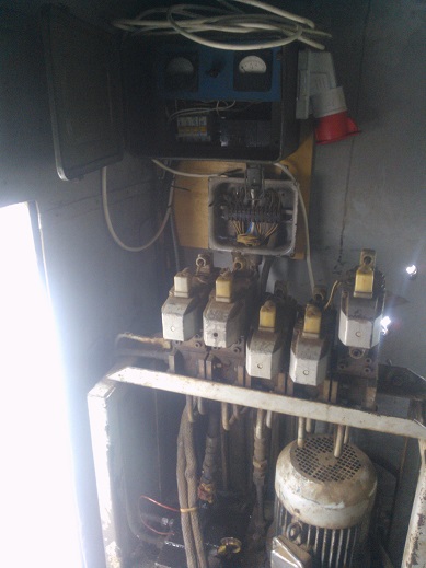

Попытался запустить генератор - не возбудился. В ящике управления много болтается соплей и чего-то демонтировано. Буду вообще его убирать и возможно управление генератором выведу в кабину.

Убрал шкаф управления электричеством кузова и все необходимое по управлению генератором собрал в наружний метал. ящик от К131, в который подключались разьемы. Частотомер смонтировал в кабину что бы можно было точно устанавливать 50 Гц оборотами ДВС.

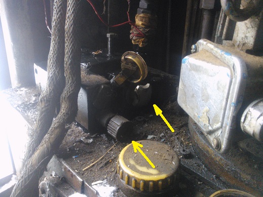

Попытался проверить работу ГМУ, гидронасосная станция запустилась, но... Видать что-то неправильно было включено в элементах управления - рванула трубка. Судя по конструкции эта трубка защита от лоха - длина около 5 см, выполнена из цветного металла (похожа на медь), с двух сторон развальцовка под гайка. Судя по всему, ее техническая необходимость только в прорыве при превышении критического давления в системе.
Всего два крана управления, указаны стрелочками. Первый раз имею дело с гидравликой, как ими пользоваться ???
