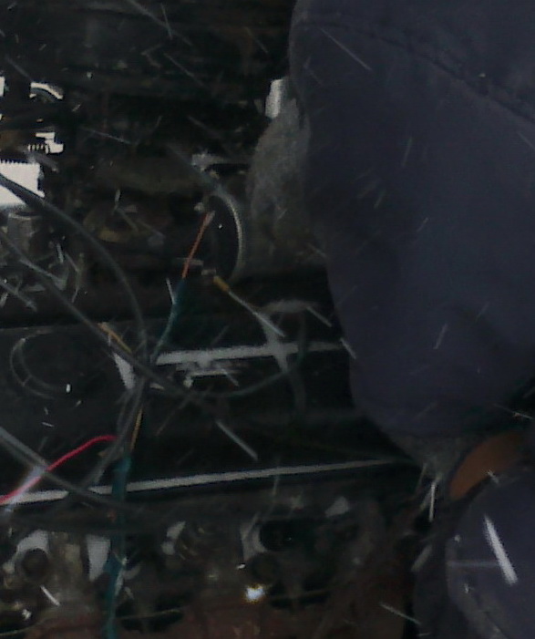

постепенно довожу машинку до ума вот поменял бензонасос еще советский на пекаровский устал бедняжка с 1989 года кочать диафрагма накрылась полторачаса на дороге при-17 :shock: :D

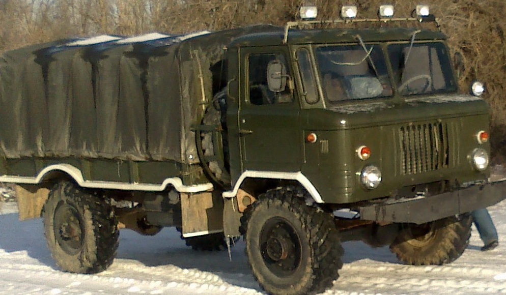

Сегодня забрал бортовой с мастерской сделали все регламентные работы поменял все жидкости включая тормозную поставили расширительный бачок в системе охлаждения заработала печка при покупке автомобиля предыдущий хозяин поставил новый Пекаровский карбюратор но по его убеждению карбюратор в пломбах и регулировать его не надо. В мастерской где ремонтировался нет карбюраторщика не доехал три км до своего карбюраторщика и заглох товарищ привез Алексея тот отрегулировал холостой и качество рабочей смеси короче через 3 минуты машина завелась и после регулировок поехали в выходные собираюсь переобуть оба автомобиля и погонять по степи спасибо Виталию из Армавира который подогнал два комплекта резины К-58 по очень приемлемой цене посколько в мастерской мне перетрясли всю ходовку подшипники крестовины и тд при постановки на яму выяснялось ,что левый бак был просто снизу в трех местах был залеплен пластилином поменяли на новый подключили правый бак прокачали тормоза и сцепление поменяли глушитель старый просто сгнил Но машина бодрая в отличие от первого ГАЗ66-15 бежит легко приборы все работают нормально. Хотя машина на два года старше. В понедельник отгоню на установку манипулятора планирую весь процесс фотодокументировать и выкладывать на форум Да еще приятная неожиданость на автомобили стоит стоит КОМ с НШ но насос заглушен было не плохо если бы он подошел для работы КМУ в понедельник узнаю насколько удалось обмануть судьбу :D :D :D
