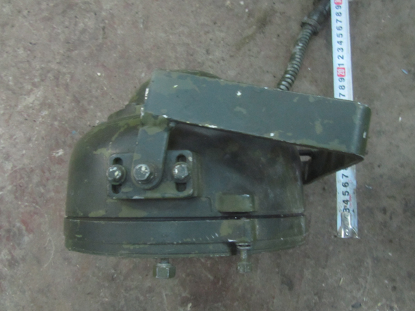

Re: Куплю танковые фары-прожекторы
Сообщение Странник »

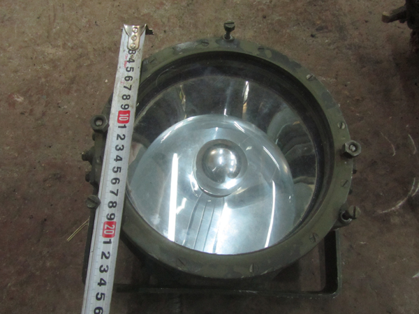

Вот фотки с размерами. Световой пучок своеобразный: по центру бьет узкий луч на большое расстояние, а по бокам еще два рассеянных пучка.

Поставили на Дефе в такую фару лампу Н7 на 12в - из Луны получилась "черная дыра" :D : яркое кольцо, а в середине темнота. Для фокусировки надо лампу глубже засунуть, но цоколь не пущает... :lol:

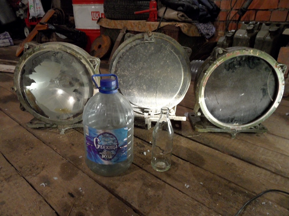

Re: Танковые фары и светильники "ЛУНА-2"
Сообщение Котяра »

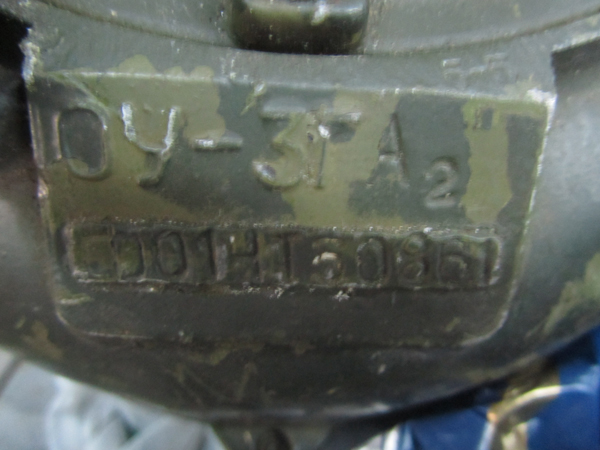

Фоточки луны
На первом прожекторе пленку  для ПНВ еще не до конца отодрал...
Родная лампочка которая даже не галогеновая

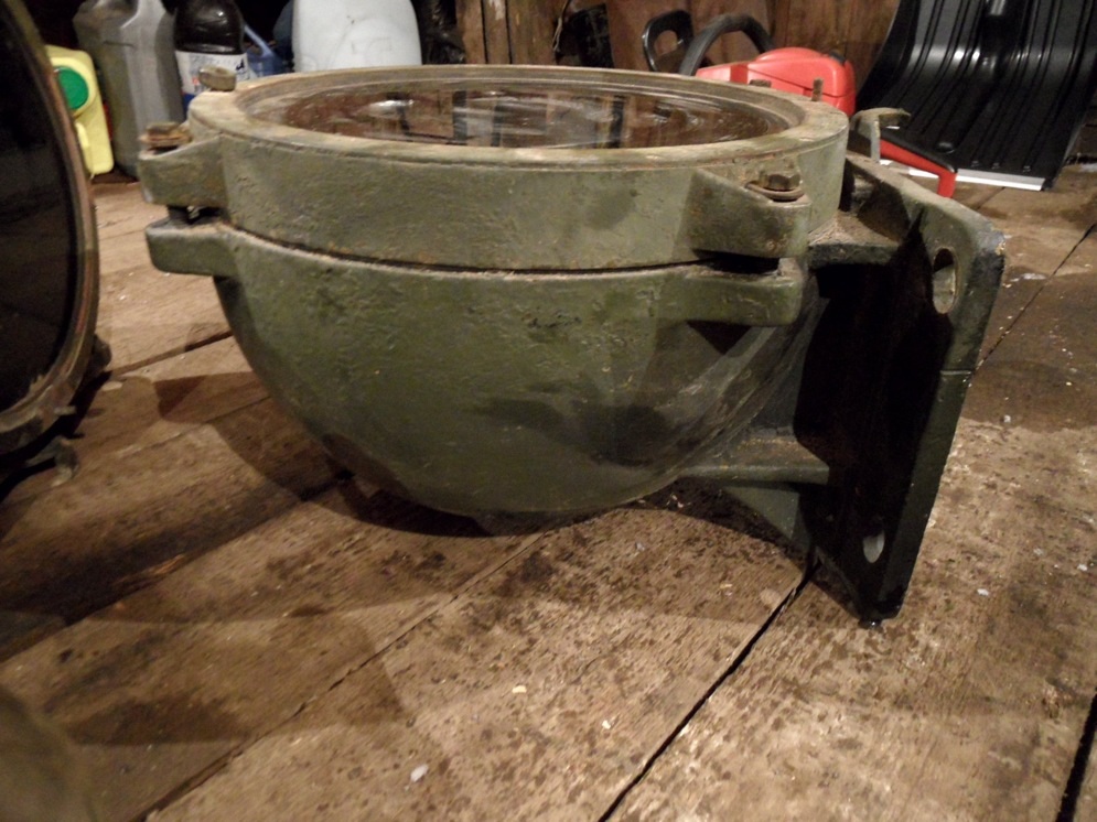

Крепление четырьмя болтами

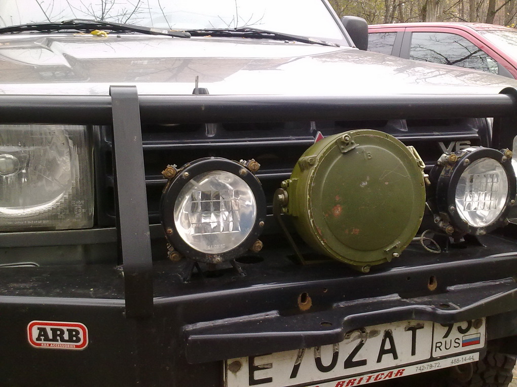

Сообщение Ахмед1 »

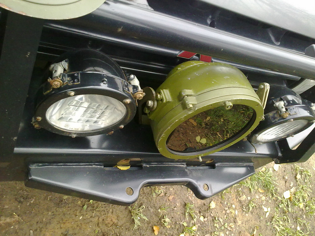

немного не в тему.....моя ЛУНА в сравнении с фарами дальнего/ближнего света. :lol: ЛУНА-2 только для танков....мое мнение :lol:
Сообщение Котяра »
Никто и не предлагает ее вешать на маленькую... Естественно что прожектор будет в тему только на кунге

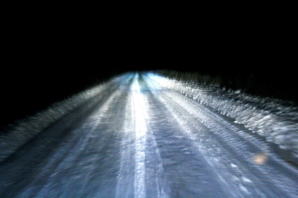

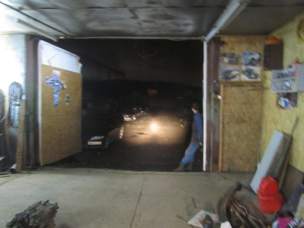

Сообщение viktor75 »

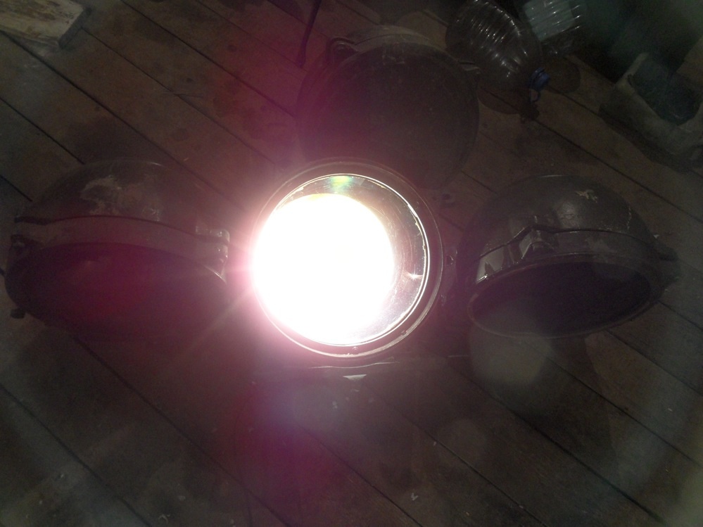

Вот так светит луна.
