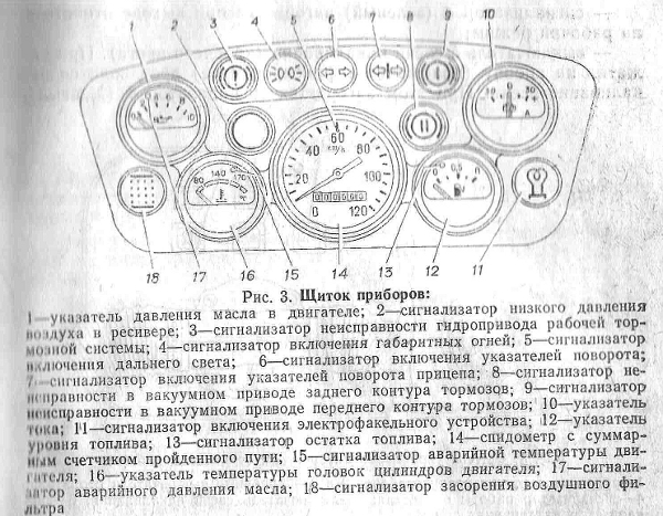

Accord93mel писал(а):Хороший аппарат.Удачи в эксплуатации.Если можно сделайте побольше фоток внутри кабины и приборной панели интересно чем отличается от бензинового 66
вот приборка

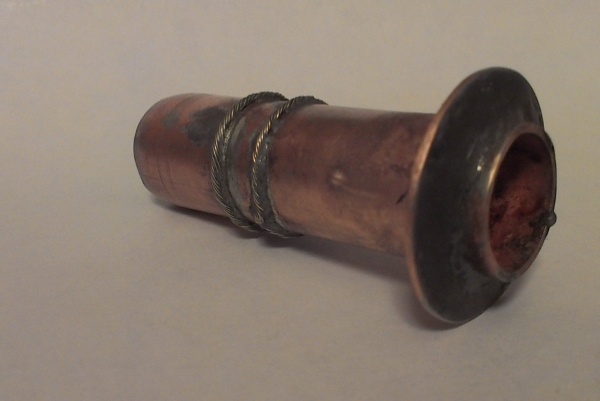

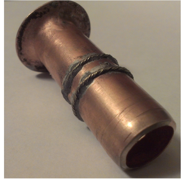

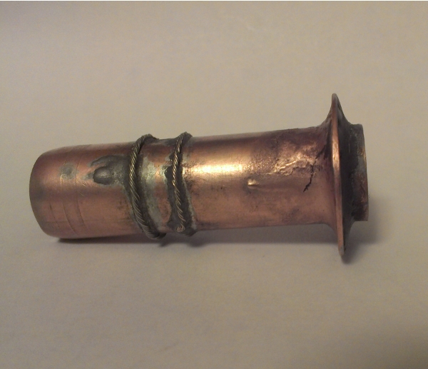

Коля, Я тебе спаял патрубок для твоего радиатора. Фланец припаян медью, + облужен. Добавил к этому 2 пояска, что бы шланг крепче держался. Давай в метро пересечемся я тебе его передам....
Отверстие на радиаторе предварительно залуди с кислотой, вставишь патрубок, прижмешь жалом паяльника, как припой полезет по периметру, и он сядет плотно, больше его не оторвешь!

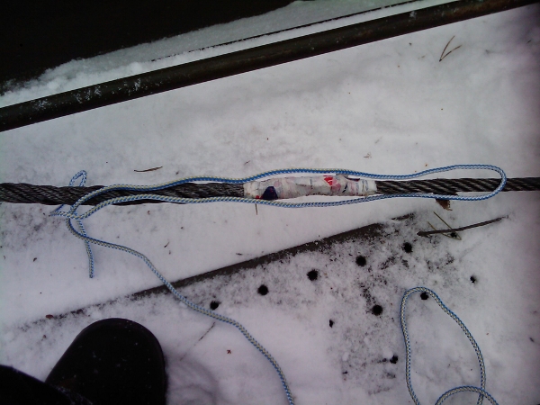

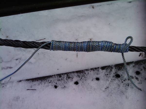

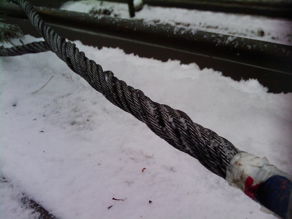

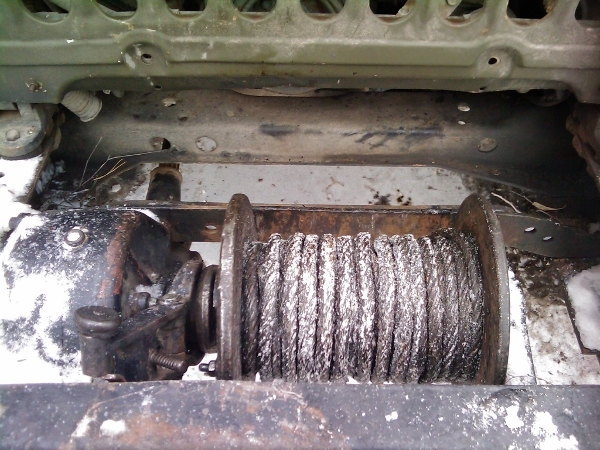

Re: Sanych. газ 66-40 редкая тачка
Сегодня Субота, - у меня выходной..
Решил позаниматься машиной, укоротить трос на лебедке.
Посмотрел видео и фото уроки по заделки троса и изготовлении петли, и пошел тренироваться.
Оттяпал пол троса, заплел петли и прикрепил его к крыше.
завтра фотки выложу(сегодня уже темно)
Кто знает, "вплетением-обкручевая", нужно ли еще фиксировать трос "зажимами для троса"????
Если "вплетать-переплетать" то точно не нужно.
Ушло на одну петлю минут 20.
sanych писал(а):Сегодня Субота, - у меня выходной..
ты все-таки отрезал 25м? Трос в месте заплетения лучше обмотать изолентой.
наверно 25. пока скочем замотал.
зы
фотки кинь
зы
фотки кинь
sanych писал(а):наверно 25. пока скочем замотал.
зы
фотки кинь
Слишком большой удлинитель будет проблематично перецеплять,в говнах поймешь!
Сегодня ходил к машине, Даа с тросом я погорячился, начал перематывать, оказалось что только 20 метров на катушке, то есть реально на 1,5 м еще меньше(на лебедке тоже что то нужно оставить). Ладно, если что, поменяю местами их.
