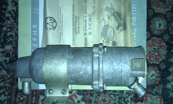

MERIDIANIX писал(а):С эфиром есть такая фишка, нельзя свечи греть на дизелях. В коллектор пшикнул, патрубок закрыл, включил зажигание и сразу крутить, тогда никакой детонации нет, ну может в сильный мороз погреть в полнакала. Иначе эфир воспламеняется и детонирует ещё до того как поршень дойдёт до ВМТ.
Электрофакельный пуск не использовал.
Но, данное замечание имеет все права на жизнь.
