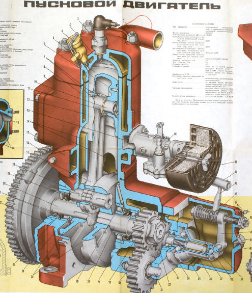

UAZMETALL писал(а):http://www.traktora.org/?id=160
Как в моих целях а??? Он очень громко работает??? Кто трактора этим ПД-10 заводил???
У меня такой на ЮМЗ-6
В соседнем совхозе 5 модулей зажигания от него валяется, что то в них летит. У меня модуль зажигания вроде живёт.
Далее, он держится только на тракторной станине на 4х болтах 12й резьбы. Эти болты со временем выкручиваются от работы пускача. Т.е. если болты чуть чуть ослабятся, его так колотит, что страшно становится, один раз у меня так было.
А ещё он может не всегда заводится. Но в минус 10 я бы вряд ли и его завел. И ещё у нему надо доступ хороший, у трактора то он прямо перед трактористом, а в машине прятать его где?
Итог - если бы можно было легко перевести ЮМЗ-6 на стартер, перевёл бы сразу, и не мучался с этим пускачем.

Yuraz писал(а):UAZMETALL писал(а):http://www.traktora.org/?id=160
У меня такой на ЮМЗ-6Орёт - вся деревня в радиус километр слышит что трактор заводят. Когда дизель заработает - пускач глушишь, так наверное раз в 10 тише дизель работает!!! Штатный глушак у него - труба, см 50. Были бы ресиверы, звук был бы потише.
поставлю за кабину на место инструментального ящика. А инструментальный ящик - на место аккумулятора. А аккумулятор - в КУНГ
Тоесть он орет громко из-за глушака хренового???
С уважением, Дмитрий.
- Yuraz
- Сообщения: 1990
- Откуда: Киров (Вятка)
Re: Самодельный предпусковой подогреватель...
UAZMETALL писал(а):поставлю за кабину на место инструментального ящика. А инструментальный ящик - на место аккумулятора. А аккумулятор - в КУНГ
UAZMETALL, помоему заблуждение с этим мотором... он тяжелый, его действительно так колотит, что дрожь по всему трактору проходит. А дизель там жеско с КПП а КПП с задним мостом единое целое, под пару тонн станина!
Он не устоит в ящике, разобьет всё там, и сам ящик отпадёт
Глушак там изначально прямолинейная труба, см50 длиной, диаметром см4. Может у меня - до меня снят резонатор, я уточню этот вопрос, отпишусь.
Лучше с паяльной лампой замутить, чем с этим мотором...
Не, на тракторе он хорош, когда заводится с полтычка, и аккума не надо чтоб дизель завести. Им да, греют дизель, гоняют минут 5, у него с дизелем общая рубашка. Плюс, где его ставят, например на дизеле Д-65, есть механизм декомпрессии, можно сначала погреть немного, потом в холостую погонять дизель на этом пускаче, и потом уже заводить дизель.

Frol писал(а):На ЮМЗ-??? выхлоп пускача шел на обогрев впускного коллектора.
ЗЫ ОФФ Я 5 лет в школу просыпался под этот звук. Проснешься утром, непонятно от чего, лежишь, непонимаешь. И тут тыр-тыр-тыр-тра-та-та-та- ууррурурурурруррурррррррр- бырх-брых-брых-фыырырырырырыыыыв. Сосед завел на работу. Ну все, вставай, в школу пора )
Запишу этот звук себе на мобилку на утренний звонок. )))
Точно, на впускной как то там заходит! И по звуку совершенно так

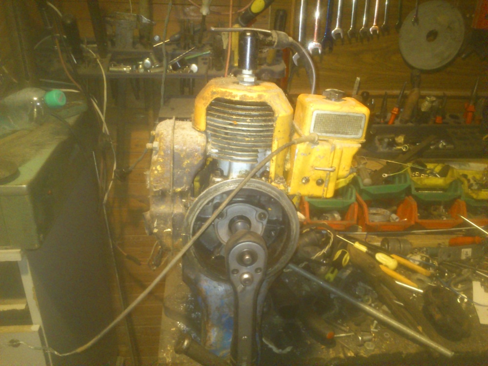

- UAZMETALL
- Сообщения: 698
разобрал бензопилу УРАЛ. Мотор для экспериментов есть...
