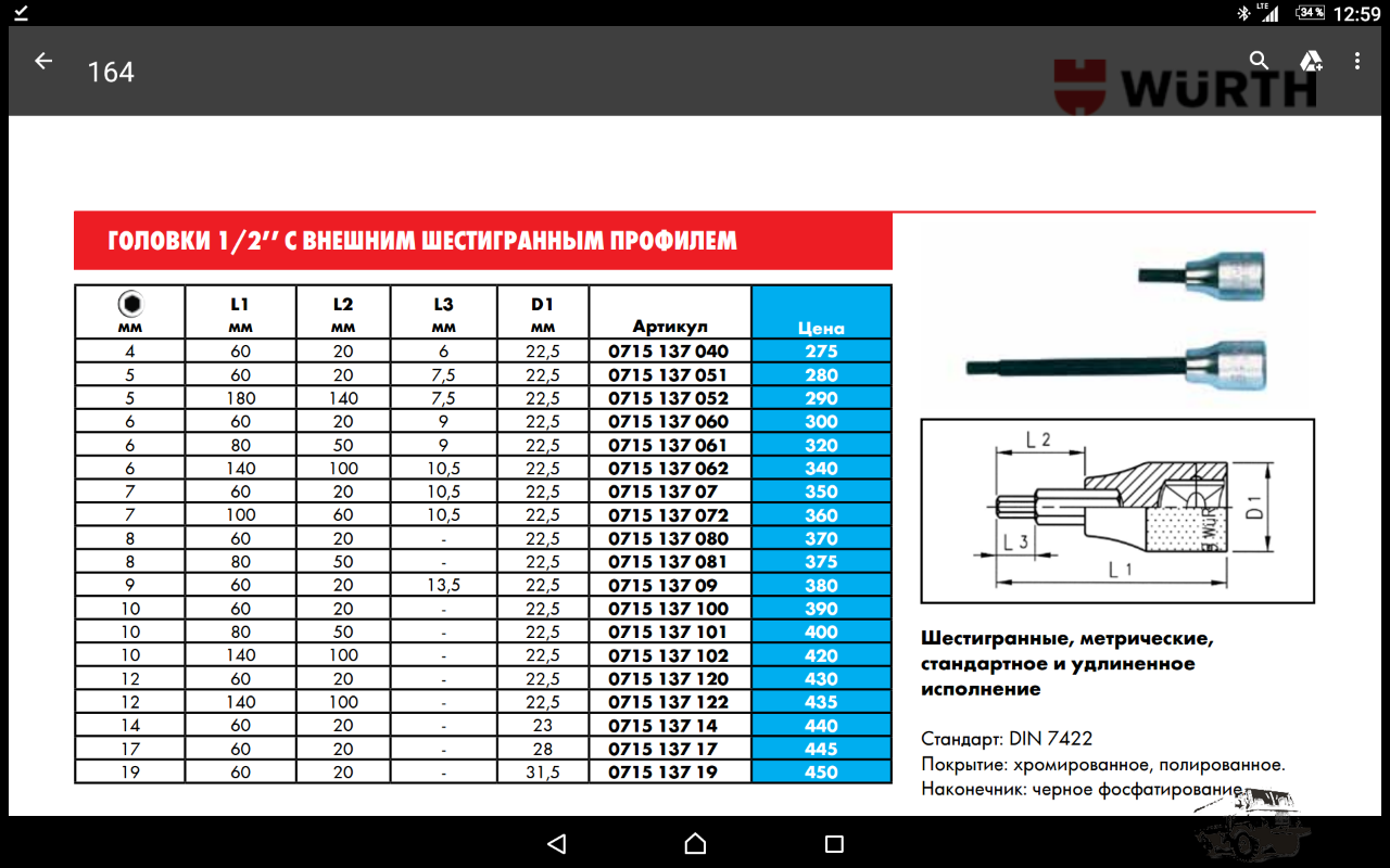

Сергей-прим писал(а):[post]185718[/post] 2 купленных на китайском рынке ключа благополучно превращены в круглый пруток
шестигранник качественный купить не проблема , но если нужна голова с впрессованным шестигранником , тут уже цена не подъемная , есть выход , отпиливаешь кусок от Г образного и вставляешь в обычную головку . на авоську 17 шестигранник нужен был , вюрт за 130 Бачинских одна голова , пришлось купить , а потом уже нашёл более дешевый путь
