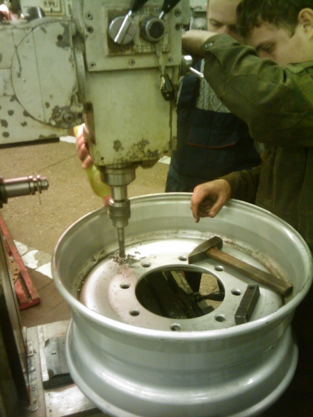

Ну покажу вам несколько фото....

Неплохо было бы крутнуть его на ступице или на станке перед сверлением, проверить на биение...

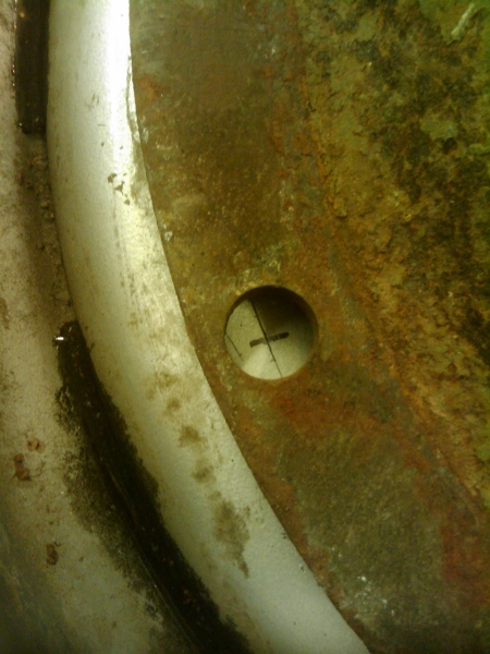

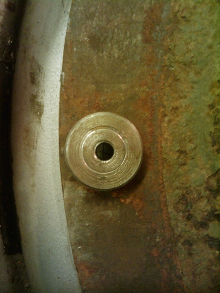

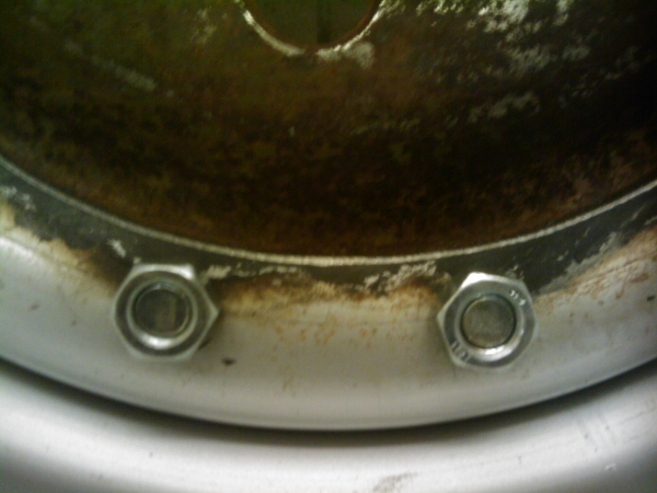

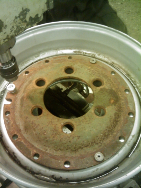

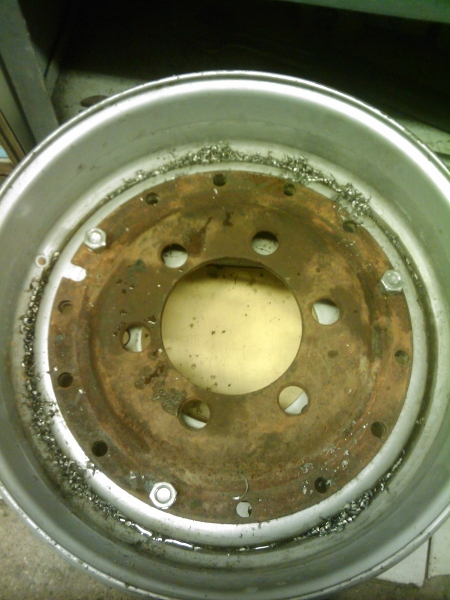

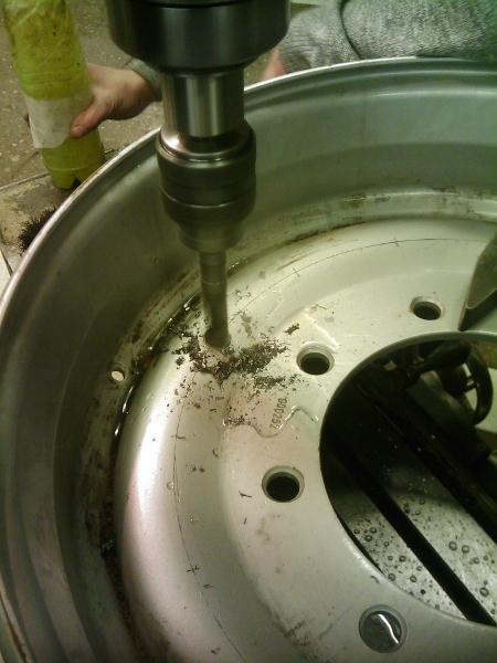

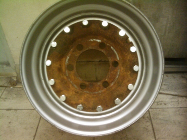

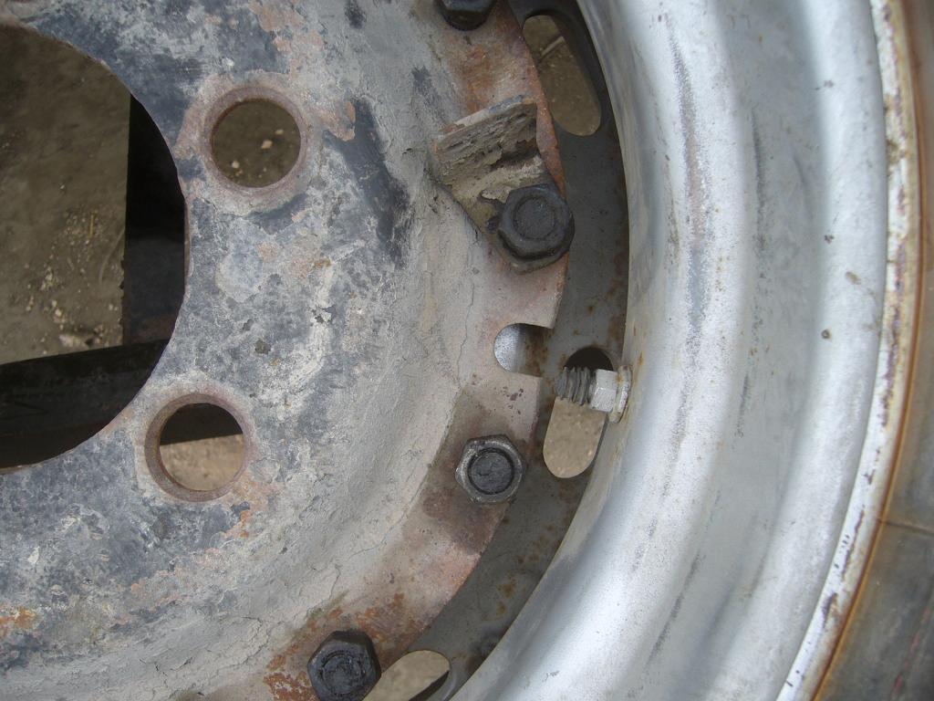

продолжаю, правда немного фотки не в том порядке.
В процессе работы менялась техника сверления. Первый диск я начал не совсем правильно делать, я разметив отверстия сверлил их напротив (180гр) относительно друг друга, но это дало не очень хороший результат, как я не тянул серединку, при сверлении она смещалась. Я пришел к выводу что первые "ТОЧНЫЕ" отверстия нужно делать под 120 гр по отношению к друг другу.
Были выточены на токарном станке 3 втулочки 18 мм наруже, и 6 мм внутри (см фотки). Они мне помогали просверлить первые отверстия.
Работа пошла веселее. Разметив 3 отверстия, и просверлив их, серединка затягивалась "НАГЛУХО" к диску. После 18 сверлом прицелившись в отверстие в серединке отсверливал все остальные отверстия.
В виду того что все делалось после работы, на чужом оборудовании, то время выделялось не много(около 1,5 часов). Пока приедешь с работы, пока все выставишь, пока просверлишь 4 отверстия, смотришь уже и уходить пора, и начинаешь все убирать ...
За 2 недели вроде все отсверлил, осталось выпилить, болгаркой или лобзиком, в центре диска лишнее хозяйство.

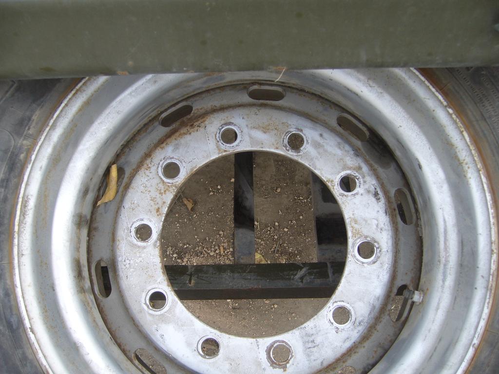

Диск на 8 отверстий под гайки, такой не видел. В превом посте диск на 10 гаек, такие стоят на многих фурах (на 10 гаек), примерял на базе - "не выходит каменный цветок"(с)...
От чего диски?
От чего диски?

От прицепа то понятно.....
Завтра по магазинам посмотрю поконкретнее от каких прицепов....
Те что больше всех по дорогам бегают - на 10 гаек, а тут на 8......

Погоди, а какая разница сколько там было дырок? 10,8, они все равно отрезаются болгаркой. Я сначала хотел на 10 дыр поставить, но они сильно толстые были, под резину 385-ю.
Эта резина в основном для прицепов, можно конечно найти суперпупер грязевую, получше чем у нас даже, но она стоит копеечку.
На ведущие оси грузовиков, производят в основном 315 резину, пофиг фура или самосвал. Много вариантов протектора, новая стоит 12-20тр дешевле новой нашей(наша новая 20тр).
И количество отверстий тут ни причем, на месте старых теперь будут наши дырки.

10 отверстий-другой диаметр по центрам отверстий, я прикладывал 66-ю серединку к 10 дырочному диску - не ложиться как надо для дальнейшей работы. Завтра сфоткаю, выложу. Тоже думал о такой переделке, но 10 дырок остановили....

Может быть, Тогда вариант сверлить 3 отверстия мерседесом и обваривать в стянутом состоянии, увести не должно.

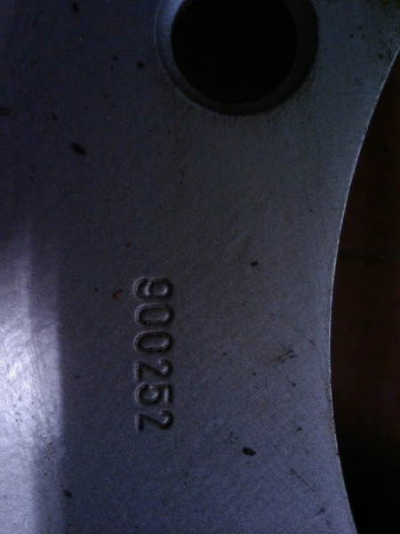

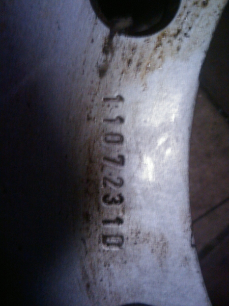

Стал искать чеки, не нашел. Полез на сайт магазина (Железяки) там тоже уже нет информации по ним, Я последние купил. В инете перелопатил, нашел по виду как у меня и фирма та же Jantsa, но те диски на 10 отверстий.
То есть если такие же как у меня, то таких уже вряд ли получится, НО(!) Вот тебе другие диски, правда по больше 11,5:
2920532* 22,5х11,75 M20 8х275/221/0 Прицеп Lemmerz шины от 365 до 385 (жырные!!!!)
фотки в инете не соответствуют товару(на фотках 10 отверстий) цена по моему дороже на тыщщуу.(они и больше чем мои) ябрал по 5 тыщщ.
Завтра пойду дальше делать, гляну на своем диске может чего написано (код какой)

Да действительно ,на сайте у них эти диски есть -как я понял они для какой-то сельхоз. техники? причем в двух вариантах. Перепиши инф. с диска своего.

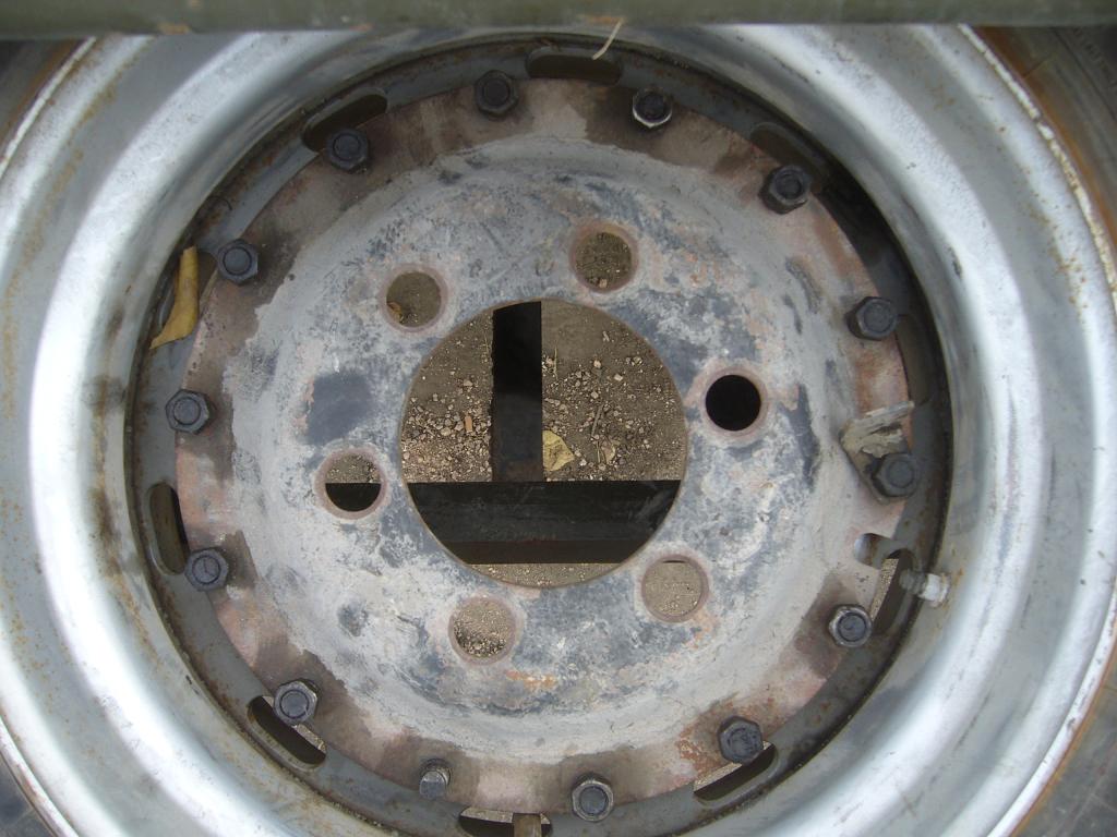

Я вот о чём - на фотке должно быть видно, что отверстия под шпильки 66-го блина будут проходить по изгибу импортного диска. У меня на фуре этих дисков 6 штук и на прицепе Ставрапольце 4 штуки, с разными вариантами внутренностей - ни один не подходит под переделку. Вот 8-ми дырочных нет, и в магазине нет, но сказали посмотрят. Как сам найду-буду мерять.

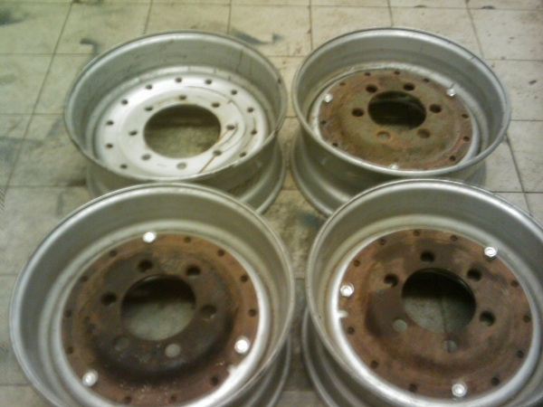

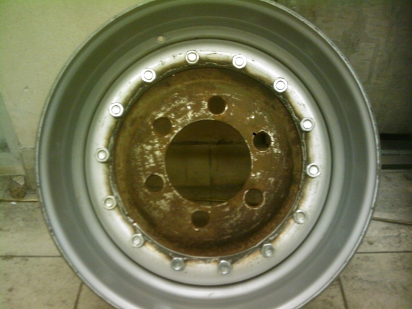

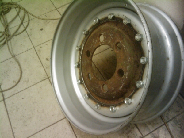

Вот что на сегодняшний день у меня есть...

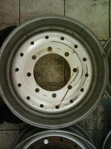

Разрешите представить новоиспеченный диск! ТА ДААА!
Осталось подкрасить, купить резину, одеть, и вперед на балансировку.
Серединку пришлось вырезать электросваркой, лобзиком и болгаркой нереально долго.
После сварки шлифовал болгаркой, толстым обдирочным диском.
Более детально можно будет посмотреть на встрече нового года.
