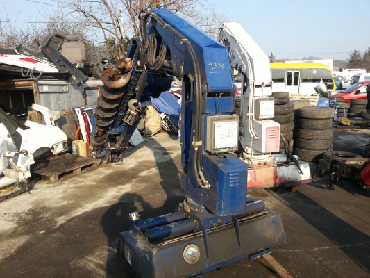

Заводило писал(а):Задумался установить кран манипулятор на газ66 но вот останавливает то что придётся зафиксировать кручение рамы подрамником для кму и маленькая грузоподъёмность. Всвязи с этим думаю может взять зила 131, он и по грузоподъёмности больше и по надёжности, и кузов больше только бензина потребляет многовато. Камазы и уралы не рассматриваю т.к. высока стоимость получится. Работа будет у одного заказчика, перевозка трансформаторов, проводов, кабелей, металлоконструкций ну и себе на стройку материалов привезти. У кого какие мысли будут, прошу высказаться.
не задумывайся ставь unic 330 8м 3т. будешь в поле столбы ставить. мы так и работаем.

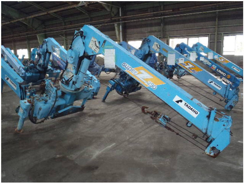

avv писал(а):А Tadano 3х тонник на шишке видел кто-нибудь? Какие отзывы владельцев?
в четверг привез себе КМУ TADANO SUPER Z 290 буду ставить после 10 января у нас в городе есть умелиц который лепит КМУ только на ГАЗ-66 пользуется большим спросом в основном на Краснодарский край техника очень востребованная так как малые габариты и проедит где угодно но есть нюанс за счет узкой базы оптимальный вариант КМУ грузоподъемностью не более 2,5 тонн а так нужно в кузов ставить 2-3 ФБС как противовес самые надежные и ремонтнопригодные установки TADANO , UNIC не с фильтрами не с гидромоторами вопросов нет скинь электронку отправлю пару контактов по установкам и запчастям работают четко и без обмана

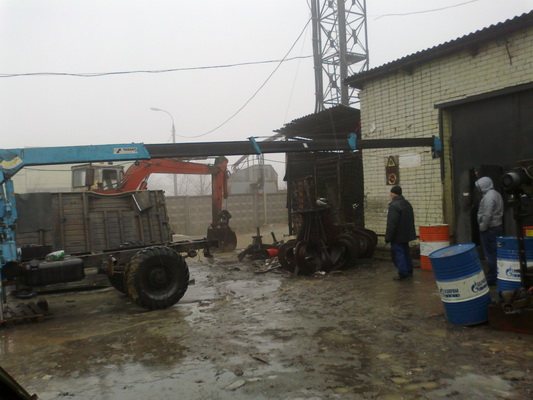

Re: КМУ 3т на шишкохода или стотридцатьпервого
Сообщение газ66.34рус »
вот еще вариант это в основном для электриков столбы ставить

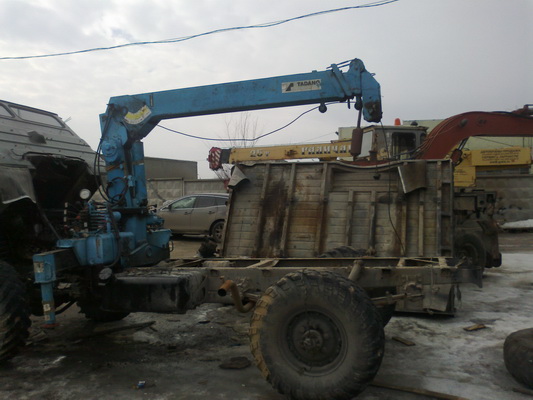

а вот этот чуть не успел себе взять Сочинцы перебили теперь буду собирать самостоятельно хочу сказать смысл собрать самому есть 100 тыр... как минимум выиграешь смотри машина 150+ КМУ 240+ работа 50 =440 у нас такую машину дешевле 500 не продают средний ценик 570-650 думай сам если что пиши чем могу помогу

Откуда: Волгоград
монтаж КМУ на шасси ГАЗ-66
