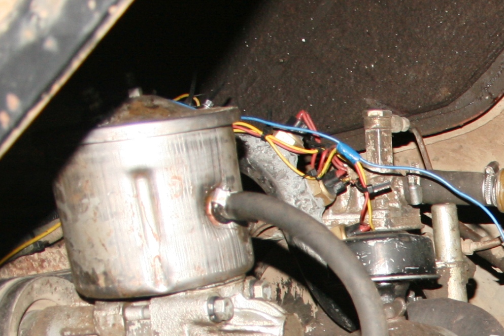

viktor75 писал(а):Думаю и планирую сделать так.
Завтра обещают принести два вентиляторы на 12 вольт от кондиционера, поставлю их перед радиатором жалюзи перенесу вперёд. Поставлю два датчика температуры, на каждый вентилятор свой датчик температуры охлаждающей жидкости, на первый Вазовский на второй Волговский.
Родной пропеллер убирать не буду, просто укорочу лопасти примерно на 50-60%.
После установки сделаю фото и напишу отчёт. :)
ВСЁ УСПЕШНО ПОЛУЧИЛОСЬ И ХОРОШО РАБОТАЕТ.
Осталось по нормальному проводку проложить, и лампы сигнализации включения вентиляторов подключить.
Убрал родной металлический пропеллер с двигателя, поставил небольшой от газели.
Перед радиатором и жалюзями поставил два вентилятора от кондиционера по 80v.
Подключил их от датчиков температуры, датчики врезал в патрубок перед входом в радиатор. (Температура стабильно держится в пределах 90 градусов при любых режимах езды.)

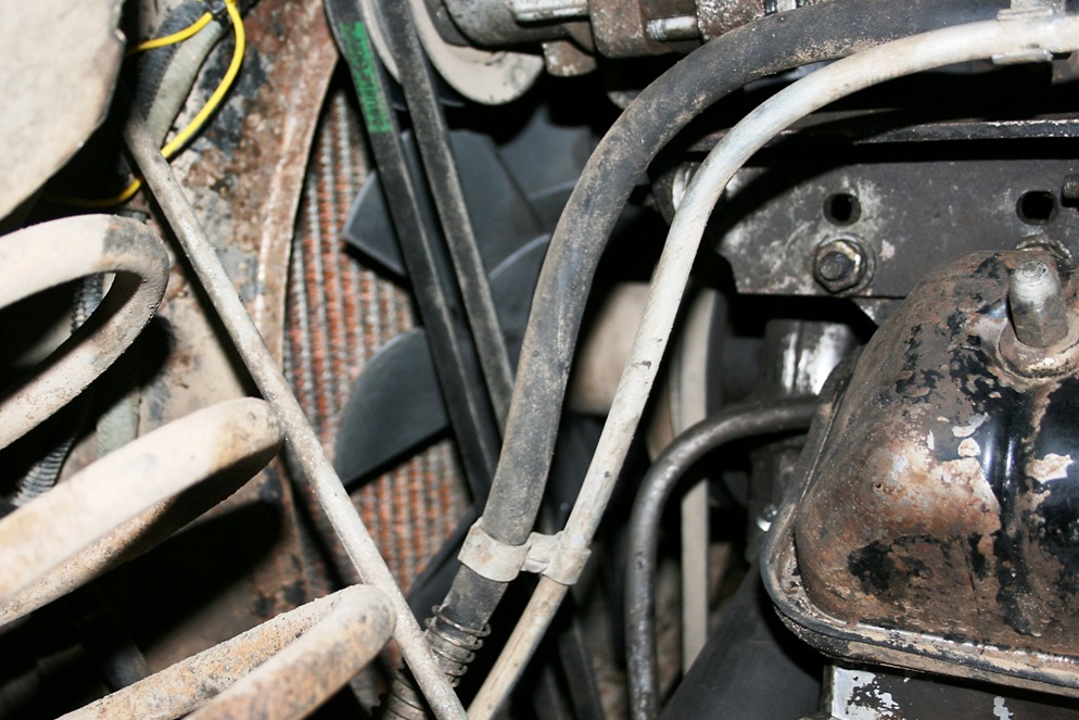

Сообщение Petrov_kamensk »
эффективность вентилятора там больше чем меньше зазор между лопастью и направляющим апппаратом,
а по фото там палец-два пролезет.
на современных авто, там где тепла мало и екология стремится в евро 5 привод помпы отключаемый, те после пуска помпа НЕ работает, и идет нагрев головки до 90 (может конечно меньше) после чего подключают прокачку.
