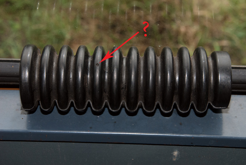

Долго не мог найти пыльник, по каталогу уплотнитель, цилиндра силового. Проще это сделать по коду 4301-3408285. Купил сразу три (кстати все).
Там есть вот такая «штучка». Может, кто знает, что это: технологический момент или там должно быть отверстие?

если гофра работает то и воздух куда-то должен выходить

Отверстие должно быть для циркуляции воздуха, иначе при выдвижении штока создастся вакуум и резинка будет неправильно складываться.

Бывший писал(а):Отверстие должно быть для циркуляции воздуха, иначе при выдвижении штока создастся вакуум и резинка будет неправильно складываться.
В этом смущает два моменте.
Во-первых, с производства уплотнитель идёт без сквозного отверстия, как новокупленный, так и снятый родной.
Во-вторых, при растяжении, когда он будет брать воздух извне, если при этом автомобиль будет идти через брод или грязевую кашу, туда пойдёт уже не воздух, а вода и грязь (отверстие небольшое, но не настолько же). С другой стороны, через это же отверстие вода будет и выходить, а вот грязь будет накапливаться, и шток будет работать и в грязи и воде, что не есть хорошо. У цилиндра есть, конечно, и сальник и манжета, но всё же.
Можно предположить, что это утончение резины сделано как некий предохранительный клапан – в случае создания большого разряжения он «открывается», правда без действия в обратную сторону.

Не проводил столь глубоких исследований, но когда поставил новый уплотнитель, после пары поворотов руля гофра вся смялась, перекрутилась и больше не выпрямилась- считаю так долго бы не проработала резинка. Когда пробил отверстие и по новой поставил- стала растягиваться-сжиматься, как положено, по складкам.

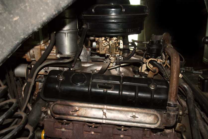

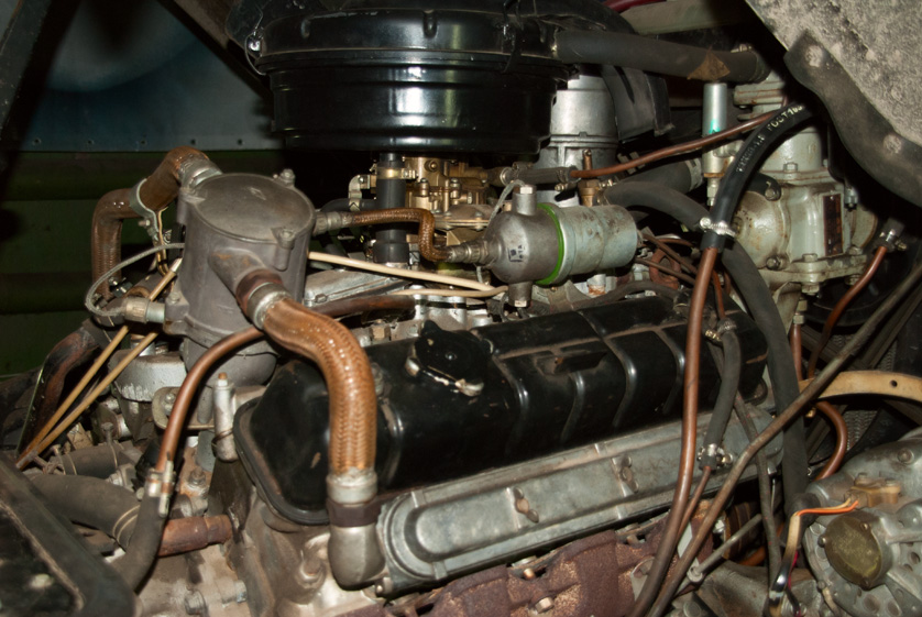

Двигатель ЗМЗ 66-06 М
Сообщение Wreisende »
Вот так мы выглядим.
Пробег немногим больше 1 тысячи, свечи родные, компрессия 10 -11.

многие цилиндры на строительной технике работают в грязи без уплотнения и ничего

На строительной технике весь секрет в чистике на цилиндре, он не дает грязи попасть под уплотнения и задрать шток.
