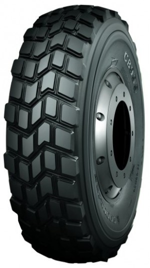

Алекс писал(а):а можно тебя в разведку отправить http://www.gaz66.ru/forum3/viewtopic.php?f=58&t=17051 ?
У них и резина отличная! Научились! У нас дальнобойщики на Якутск или на Сахалин только на китайской, японская в хлам разлетится. Есть и на шиши варианты и не дорого. Только диски на 20 надо делать
- 4skull
- Сообщения: 111
- Зарегистрирован: 31 авг 2011, 06:46
- Откуда: Ангарск
Re: Газ 66-11 "Суровый"
Здесь полно хорошей новой качественной резины, но всё портит таможня. Стоимость колёс 5-6-7 тысяч, и таможня столько же. Итого баллон в 14 тысяч обойдется.
- YARIKS
- Сообщения: 17
- Зарегистрирован: 02 дек 2012, 19:02
- Откуда: г Белогорск Амурка
4skull писал(а):Здесь полно хорошей новой качественной резины, но всё портит таможня. Стоимость колёс 5-6-7 тысяч, и таможня столько же. Итого баллон в 14 тысяч обойдется.
Хабаровск, Благовещенск8-10 тыс
