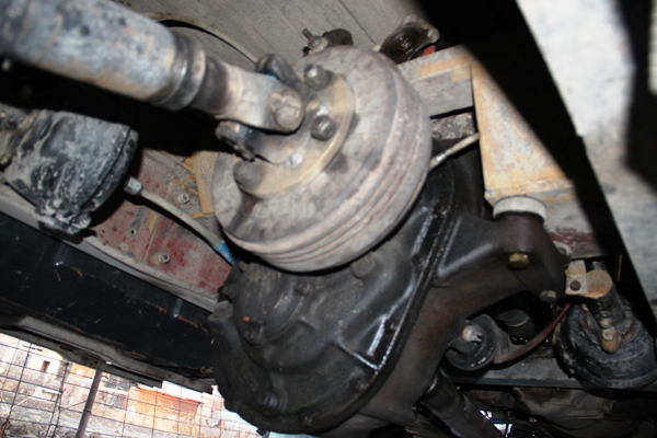

Вот как товарищ себе сделал:
если хочешь, дам его сотовый, сам все расспросишь

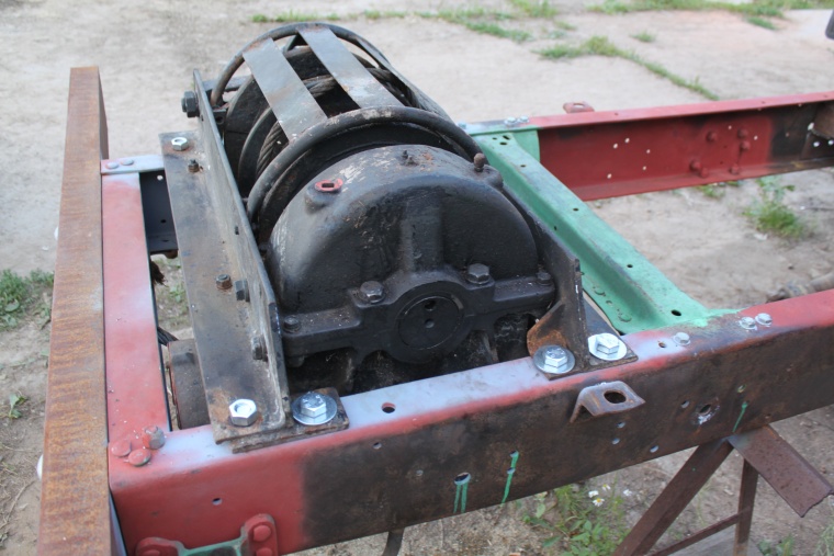

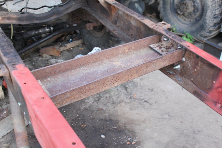

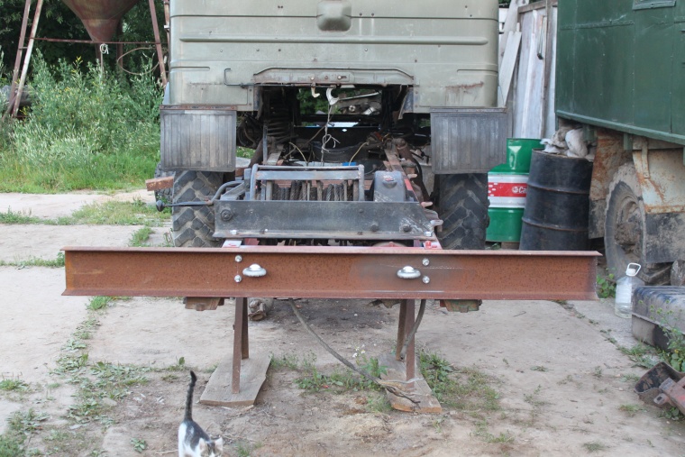

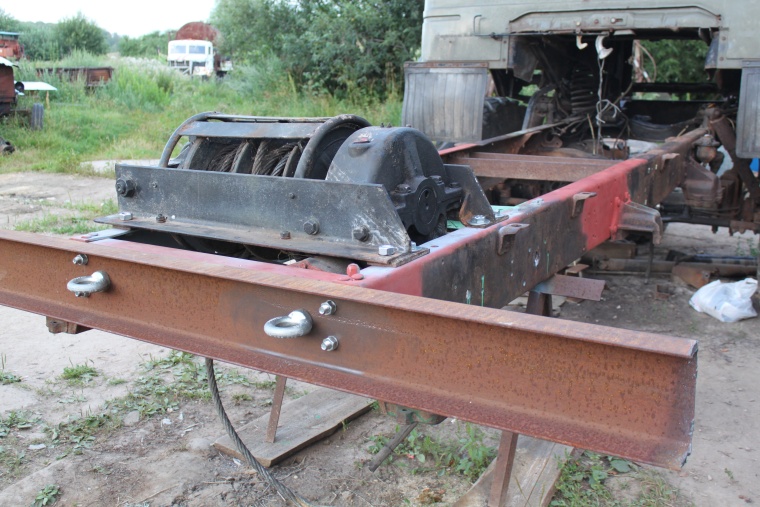

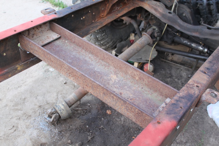

Работы по машине потихоньку продвигаются.Не так быстро как хотелось бы(делаю все один) но все же)
Установил лебедку,задний бампер сделал новую поперечину РК.(решил оставить родную, т.к подарили ком с бурилки
и все-таки машина на бездорожье выезжать будет крайне редко)

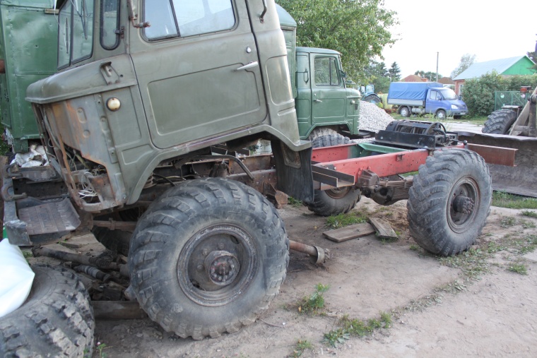

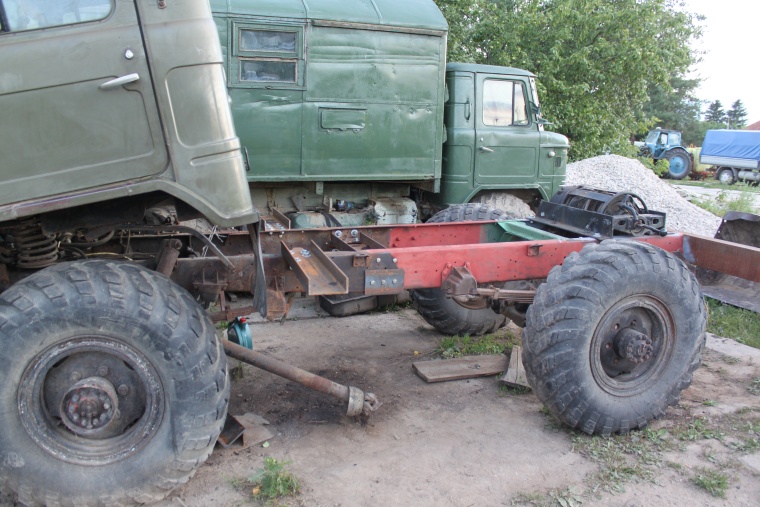

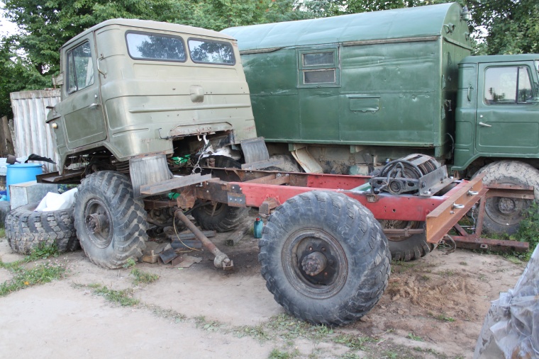

Сегодня подкатил задний мост.Прикольный коротыш
Установить рессоры оказалось очень веселым развлечением.Выручил свой же погрузчик,ковшом надавил на заднюю часть и встали как родные.Уже не тепится примерить лаптежные колеса
Установить рессоры оказалось очень веселым развлечением.Выручил свой же погрузчик,ковшом надавил на заднюю часть и встали как родные.Уже не тепится примерить лаптежные колеса У вас нет необходимых прав для просмотра вложений в этом сообщении.
