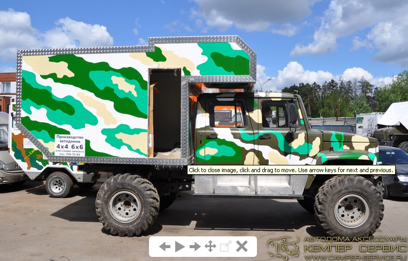

Вот тебе вариантик интересный на базе Садко, правда дизель.
Сам смотрел понравилось как сделано.
Правда себе не взял - мне вторая кабина не нужна, а вот размер кемпера от нее страдает сильно.

Re: Выбор шасси для автокемпера.
там от садко не много деталей осталось
У этого Садко, дизель GM 6,5L, автомат, мосты Унимог, лебедка подключена к КОМу на раздатке и трос выведен вперед. В подножках топливные баки.
Монах80 писал(а): В подножках топливные баки.
А вернее в топливных баках подножки
В Сокольниках на выставке её видел. Продают как есть за 1.5 ляма. Очень намудрён. С эксплуатацией наверняка есть ? Много вложено труда, большое уважение людям за шасси.
Илья, не в курсе, почему у них крыша кунга двухуровневая? От передка до задней стенки (или от задней стенки до передка
)сделали бы прямую, меньше работы и целостность конструкции.
ВеАн59 писал(а): почему у них крыша кунга двухуровневая?
Видимо замысел конструктора, для защиты корпуса вытяжки, возможно ещё каких то необходимых прибамбасов накрышной установки. Фургон не кемперный, панели заводские заливные. Исполнена трёх точечная система крепления фургона к шасси.
