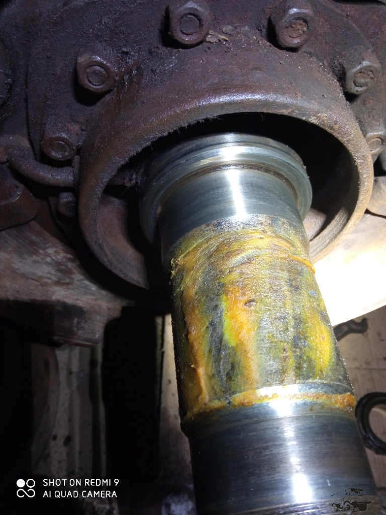

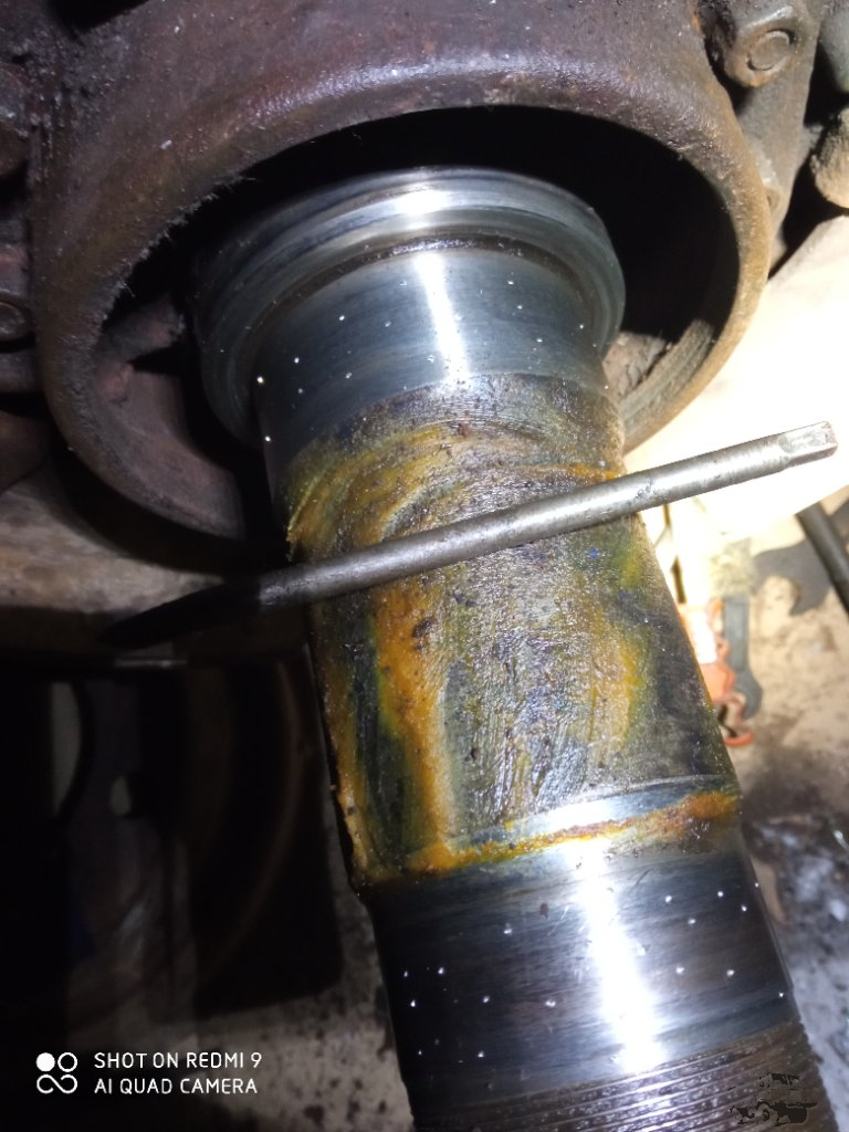

При снятии ступицы, надо обратить внимание на цапфу,не прокручивается ли на ней внутренняя обойма подшипников,и при необходимости накернить. У меня на всех 4х ступицах обоймы крутились.Вроде и фигня, но может привести к дорогостоящему ремонту

DESOTO писал(а):[post]411366[/post] у меня на всех 4х ступицах обоймы крутились.В
Я так понимаю эти подшипники вообще с небольшим натягом садятся на свои места.

Вообще без натяга, изначально. Зимой, пока литол не нагреется, подшипник крутится на цапфе и пилит ее снизу. Особенно если плотненько набивать подшипник литолом.
Такое накернение не поможет, надо раз в пять чаще. Еще переставить цапфы слева направо и перевернуть, тогда изношенная часть будет сверху, можно потыкать в нее электродом или сварочным кабелем, потом обточить напильником под легкий натяг, используя обойму старого подшипника как калибр.
