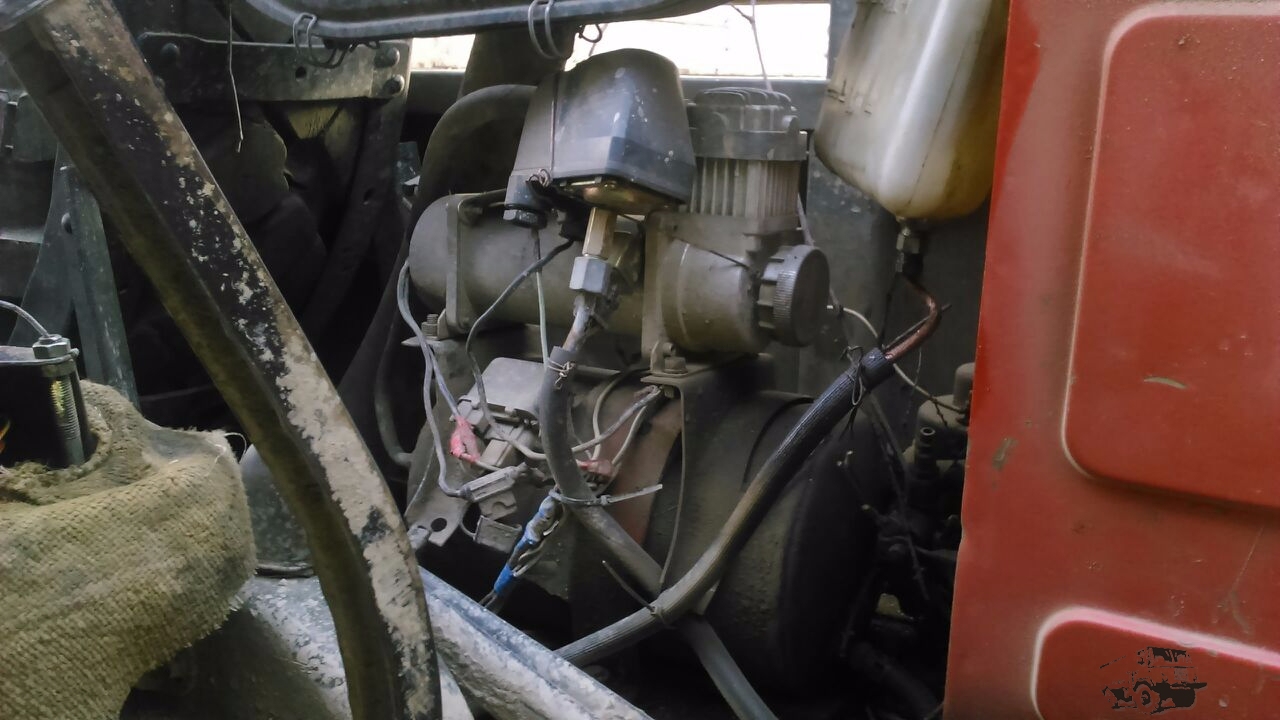

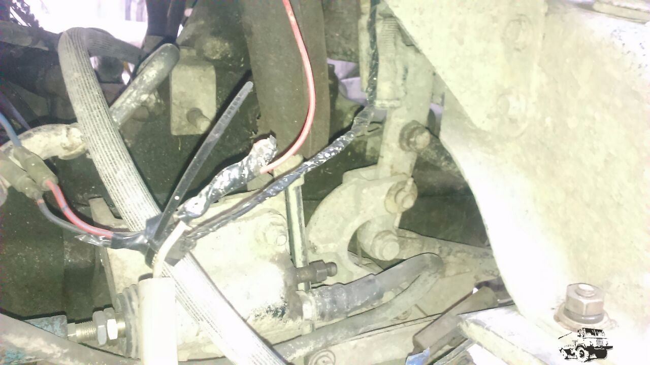

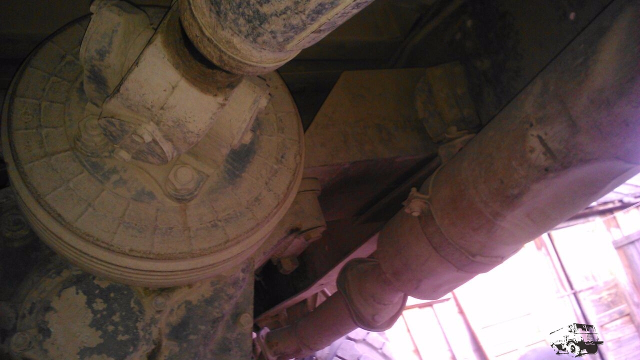

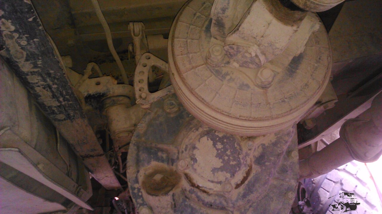

выкладываю

а где же самое главное углы карданов и высота рк от земли(свес под рамой) :roll: сверху траверса продолжается или 2-мя кусочками по бокам? Выглядит неплохо все. спасибо за ответы.
