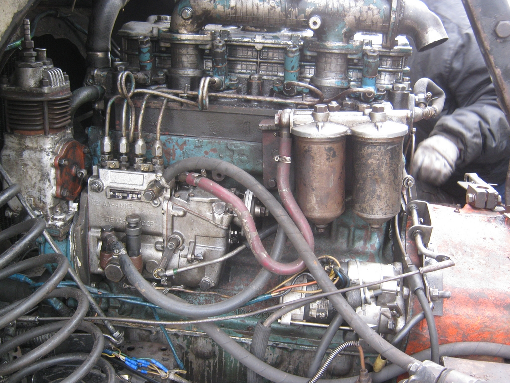

Посмотрел. Я на 243й поставил с 245 с корректором. Только он (корректор) у меня не подсоединен, нет турбины. Я просто в него ввернул болт, сначала на половину, тяга была так себе. Потом почти до конца, тяга улучшилась. Понимаю, что корректор как то завязан с рейкой. Вот и думаю, как это будет отражаться на работе дизеля, ведь получается что он постоянно в работе. Можно бы было снять крышку рег. и посмотреть, но насос на гарантии, кругом пломбы. Подскажите на счет моего болта, и принцип работы этого корректора.

По заводке. На старом насосе, как и на новом, пока не нагреешь хрен заведешь. Перед разборкой диз полюс уже на улице стоит, простояла машина 3 месяца, попробывал на старт - не завел, даже дыма не пускал. С наркотиком еле. еле. По тяге, с нов. насосом конечно лучше. И опять же, пока форсы на 220 не опресовал под этот насос с заменой распылителей. тяга бала на порядок хуже. Это при том, что матка ГРМ на зуб сбита. Расход последний раз получился 120л на 430км. Ща ищу головку, соберу все по уму, думаю все должна улучшится и тягло и расход. И еще, он с низов брал плохо, и в любой подъемчик терял бодрость, а как брать, если ни один клапан не держал!!!

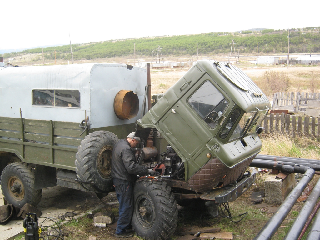

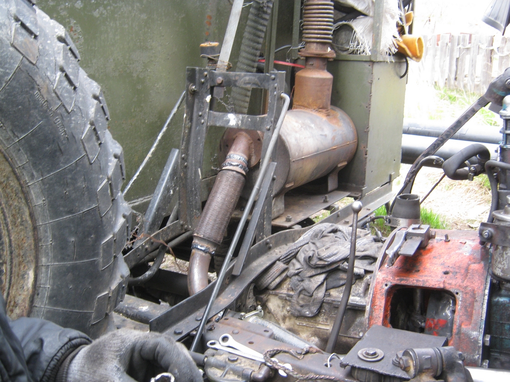

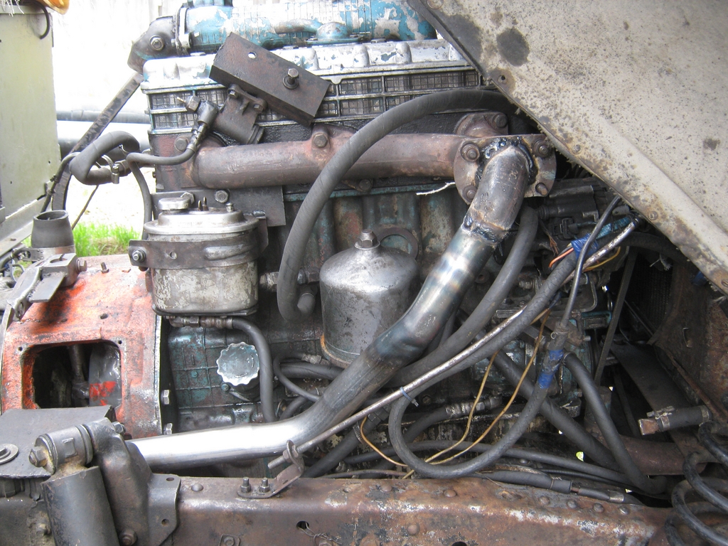

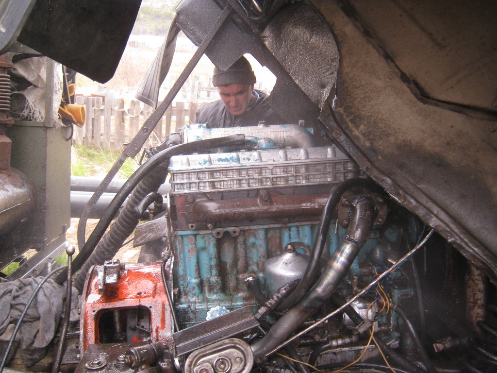

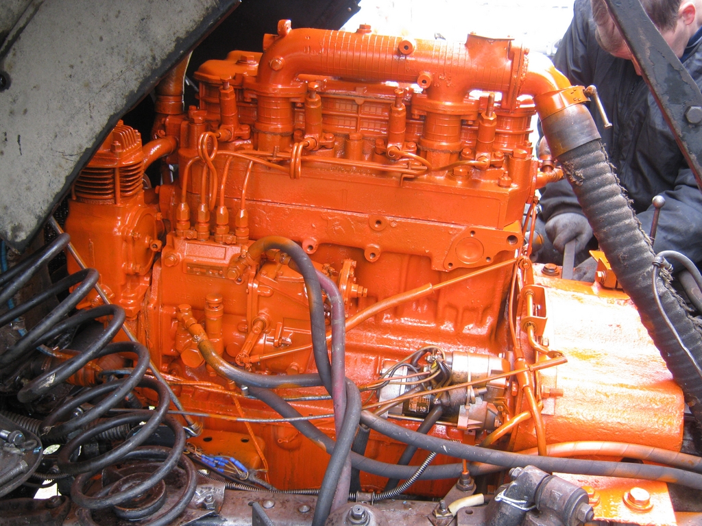

Re: Помогите! .Клапана метят поршня.

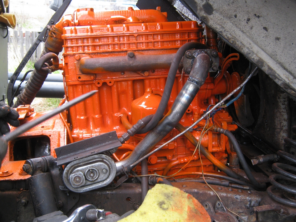

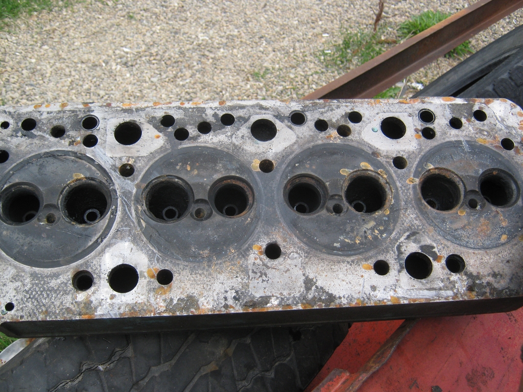

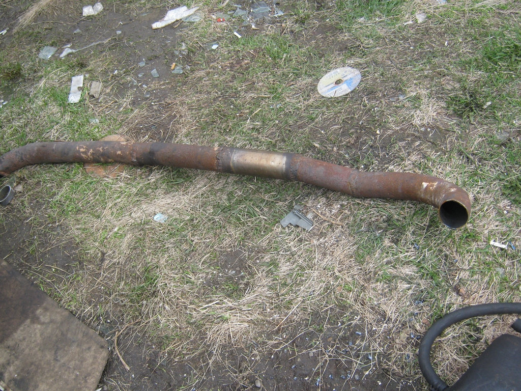

Вчера завел. Дым пустил с пол пенка. Радует. Нашел б.у головку, в отличном состоянии. зеркало клапанов было отличное. но для верочки теранул, нов . колпачки поставил. Цена вопроса 300 руб,+ колпачки 80, в общем халява гут. Сегодня переварил выпуск, получилось не плохо, по сравнению с тем , что было. Утром сфотаю. В общем, привожу дизель в порядок. Сегодня покрашу. Буду убирать лишние сопли.
Если мы не мужики- то и Волга, не река! ГАЗ-66 диз.243 ( насос 245) будка самодел, Н-Террано, Казанка 5 Сузуки 30, Буран.640а, СВТ-41, кот Кузя.
Поздравляю! Фото это всегда интересно, и что то новое можно почерпнуть. Я на днях воткнул комплект лепесткового сцепления и шумку наклеил.

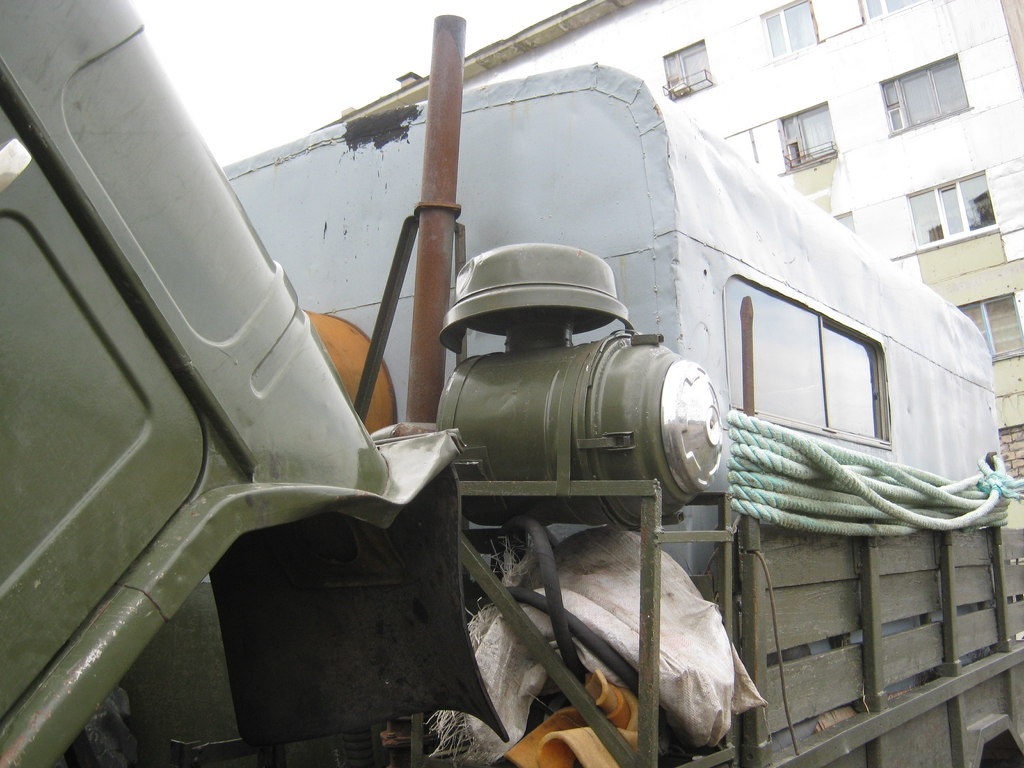

Колыма писал(а):
А нельзя воздушный фильтр на мотор прикрепить?
Чем дальше воздухан от мотора тем ниже мощность двигателя так как увеличиваются насосные потери.
[img]http://www.autoopt.ru/product_pictures/big/15e/177608.jpg[/img]
Можно попробовать так прикрепить или ещё ниже на выпускном коллекторе, что бы максимально уменьшить длину воздушного трубопровода
