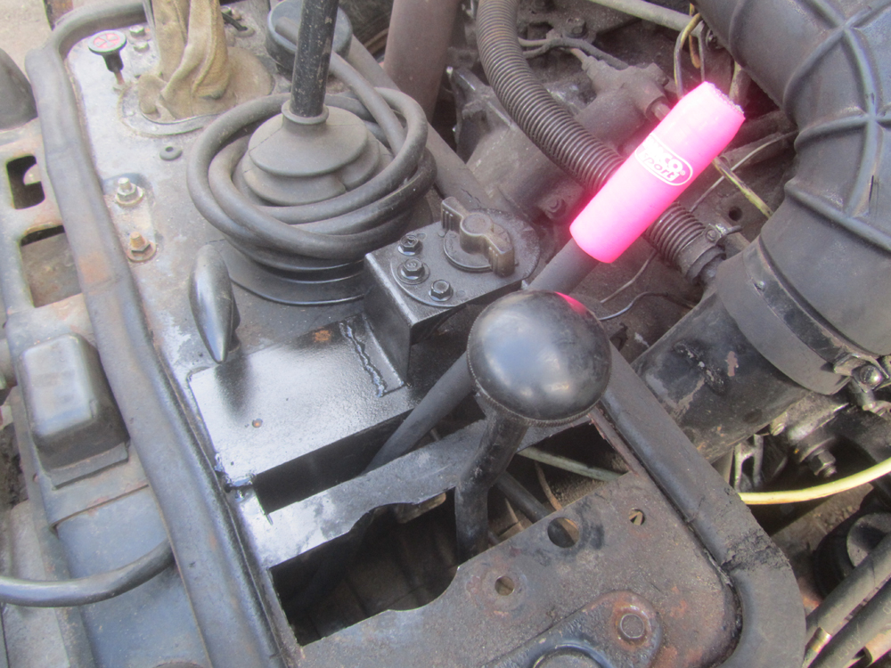

Рычаги на площадке. От предней лебедки выведен вместо выключателя массы. Прорезь такая большая из-за того, что было сложно угадать ее расположение. Очень мешала труба шноркеля... Еще предстоит изготовить чехлы на рычаги. От задней лебедки рачаг установлен на кронштейне из уголка, приваренном к самой площадке. Тяга изготовлена из пружинной стали. На сам рычаг натянул кусок силиконового патрубка от спортивной тюнячки Субару - аж светится в темноте...

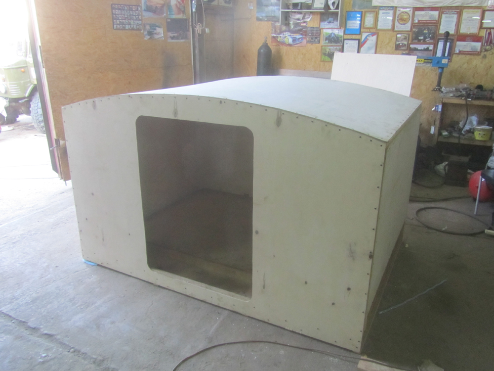

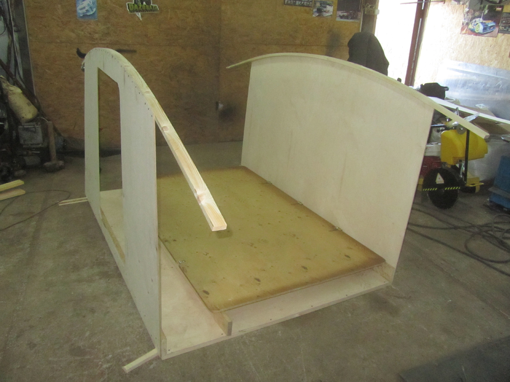

Еще приведу пару фоток по конструктиву мини-кунга. Конструкция из бруска 20Х40 обшита с двух сторон бакелитовой фанерой с прослойкой из фольгированного ППЭ. Спальное место размером 1200Х2100. Под ним рундук. Высота по кабину. Весь кунг могут носить два человека. Точно взвесить не получается, т.к. для маленьких весов кунг слишком велик, а для больших - слишком легкий.

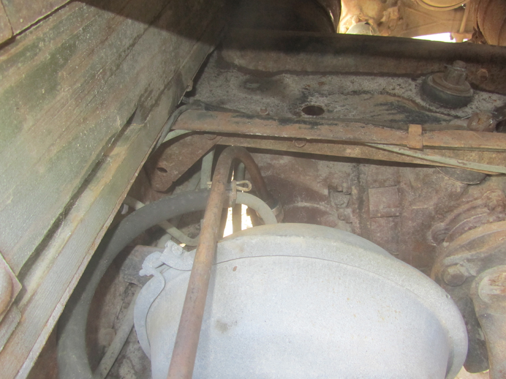

Добрый день!
Скажите, а приводе задней лебедки у Вас присутствует предохранительный штифт (или что-то подобное), как на передней штатной?
- Странник
- Сообщения: 2100
- Откуда: Москва, ЮЗАО
Re: Madmaks ГАЗ-66-40.
Задняя лебедка без штифта.
Пустую будку можно и вдвоем вкорячить.
Машина уже прошла боевое крещение на Онежском п-ове Белого моря. В дальнем путешествии маленькая будочка оказалась неудобна. При каждой ночевке приходилось натягивать тент и вытаскивать все барахло на улицу. Для просушки одежды и обуви очень мало места. Зато легко отопить такой объем.

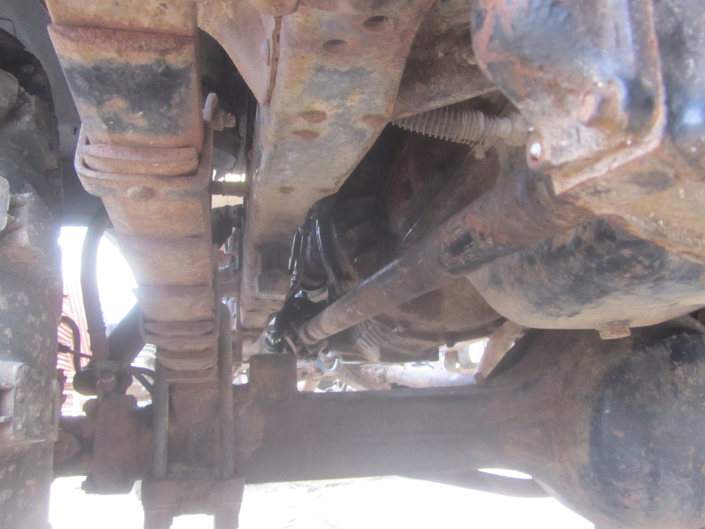

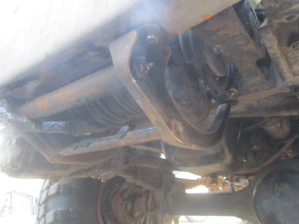

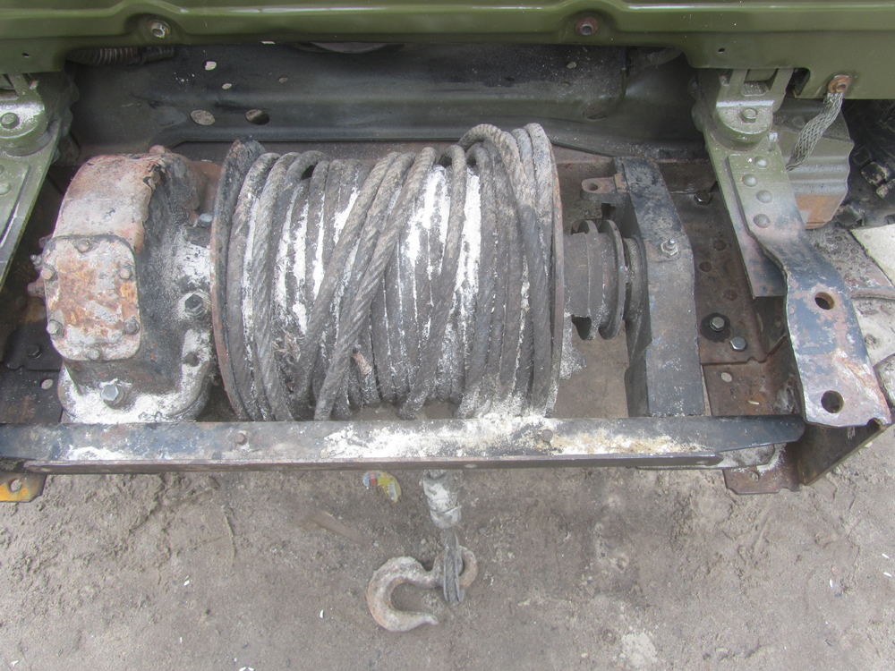

Странник писал(а):Передняя лебедка наконец-то залезла в габариты бампераТрос наматывается снизу и проходит через родные 131 губки, которые крепятся под бампером. Кардан использовался родной 131-й, но укороченный на 30 мм.
Для задней лебедки поставил губки под наклоном - посмотрим на результаты тестов... Вокруг барабана изготовлены ограничительные кольца, чтобы трос не путался кольцами. Кардан изготовлен из ГАЗ-24 плюс промежуточный от ГАЗ-66, т.к. на КОМ стоит газоновский фланец и по шлицам туда ничего другое не подходит. На 131-ю лебедку поставлен фланец моста УАЗ, с которого удалена защитная шайба. Карданы изготовлены из одинаковой трубы, что позволило аккуратно разъединить фланцы. Таким образом получился вал, у которого с одной стороны фланец УАЗ, а с другой - ГАЗон. Кардан собрал и проварил на месте, балансируя во время вращения. Намотка происходит на задней передаче, а быстрая размотка - на 5-й.
привет а можно если есть фотки поподробней как установлена лебёдка передняя траверсы родные остались ?

Сейчас все снегом засыпано, а летние фотки делались подводным фотоаппаратом, поэтому качество ужасное... Передняя траверса родная и прикручена прямо к бамперу. Задняя - из 75 уголка с усилением по краям. Подробных фоток нет.
