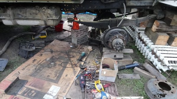

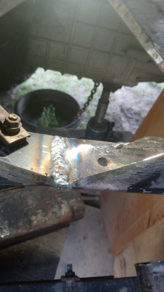

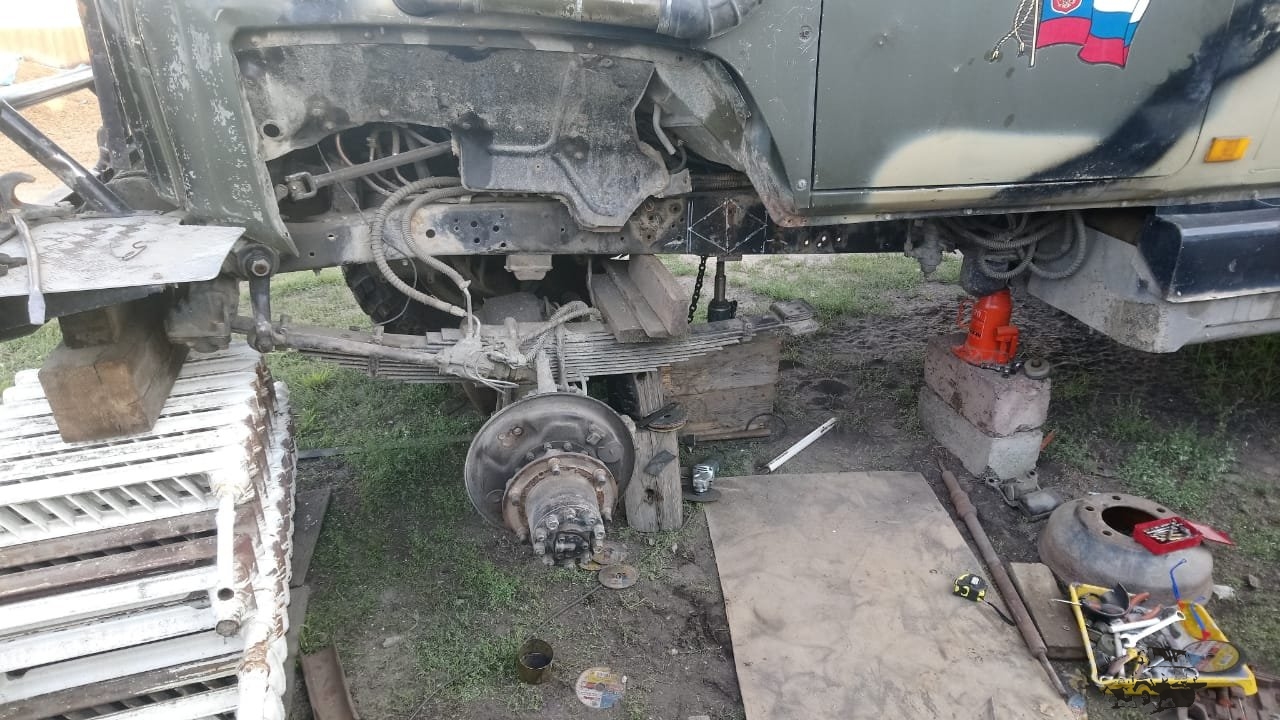

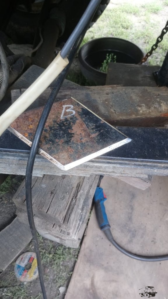

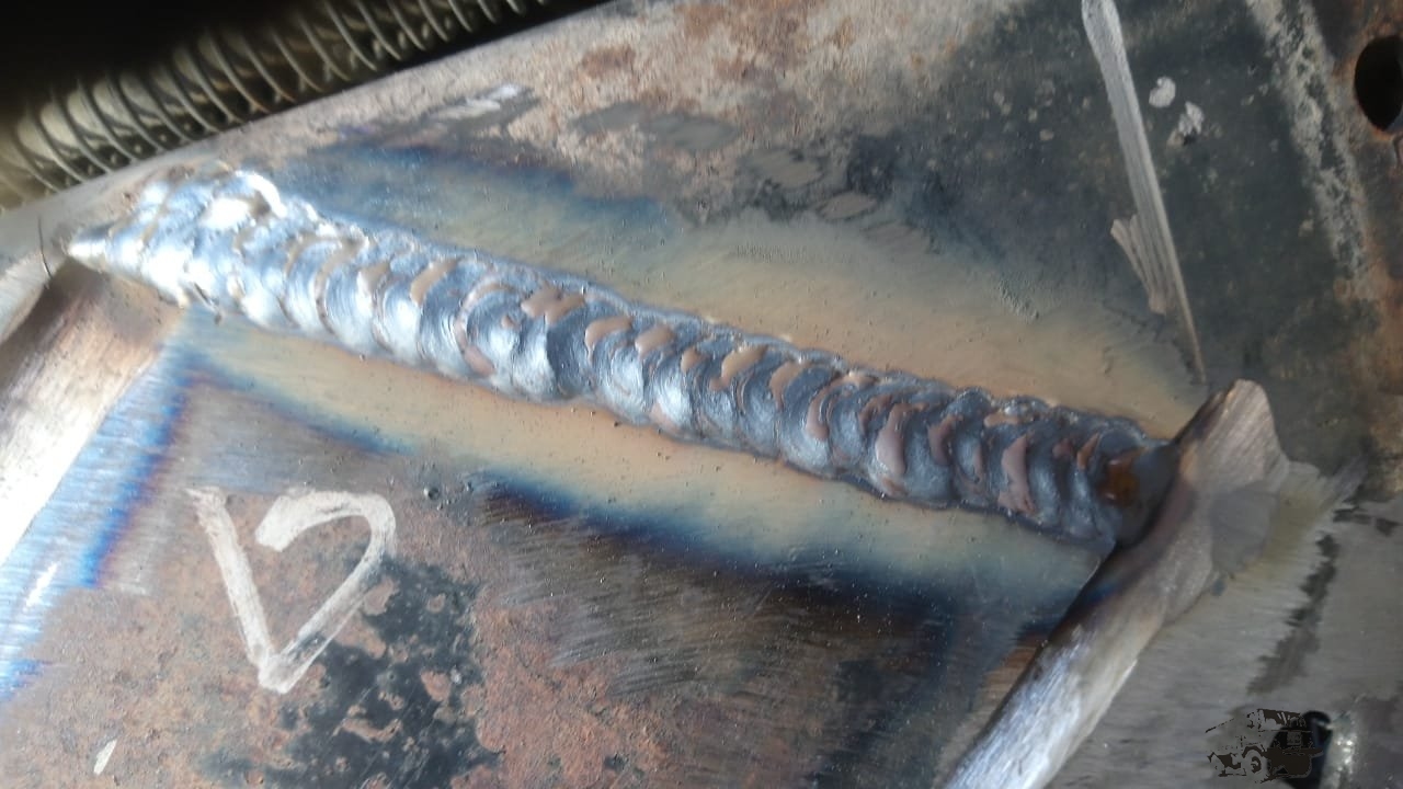

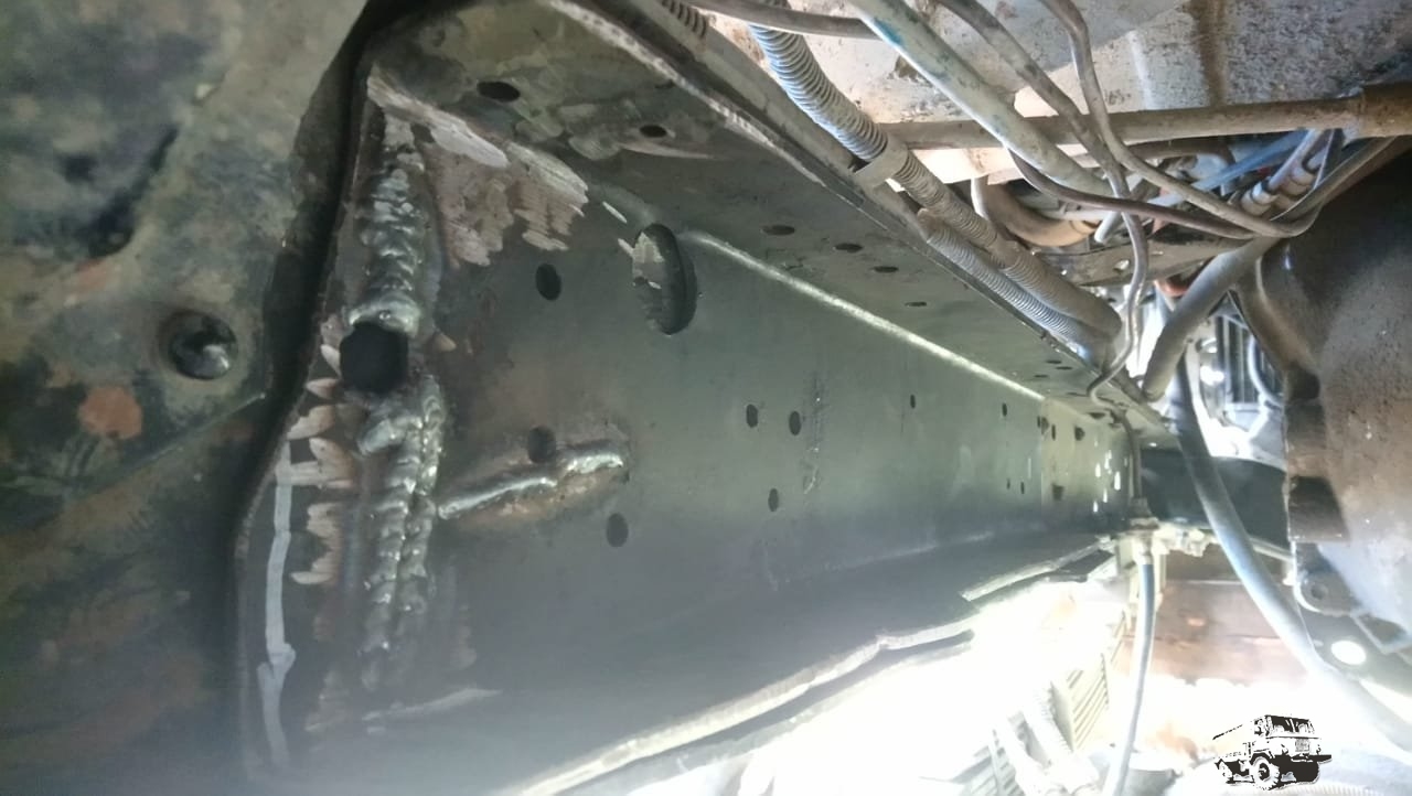

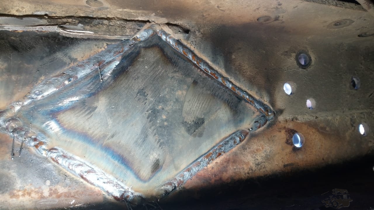

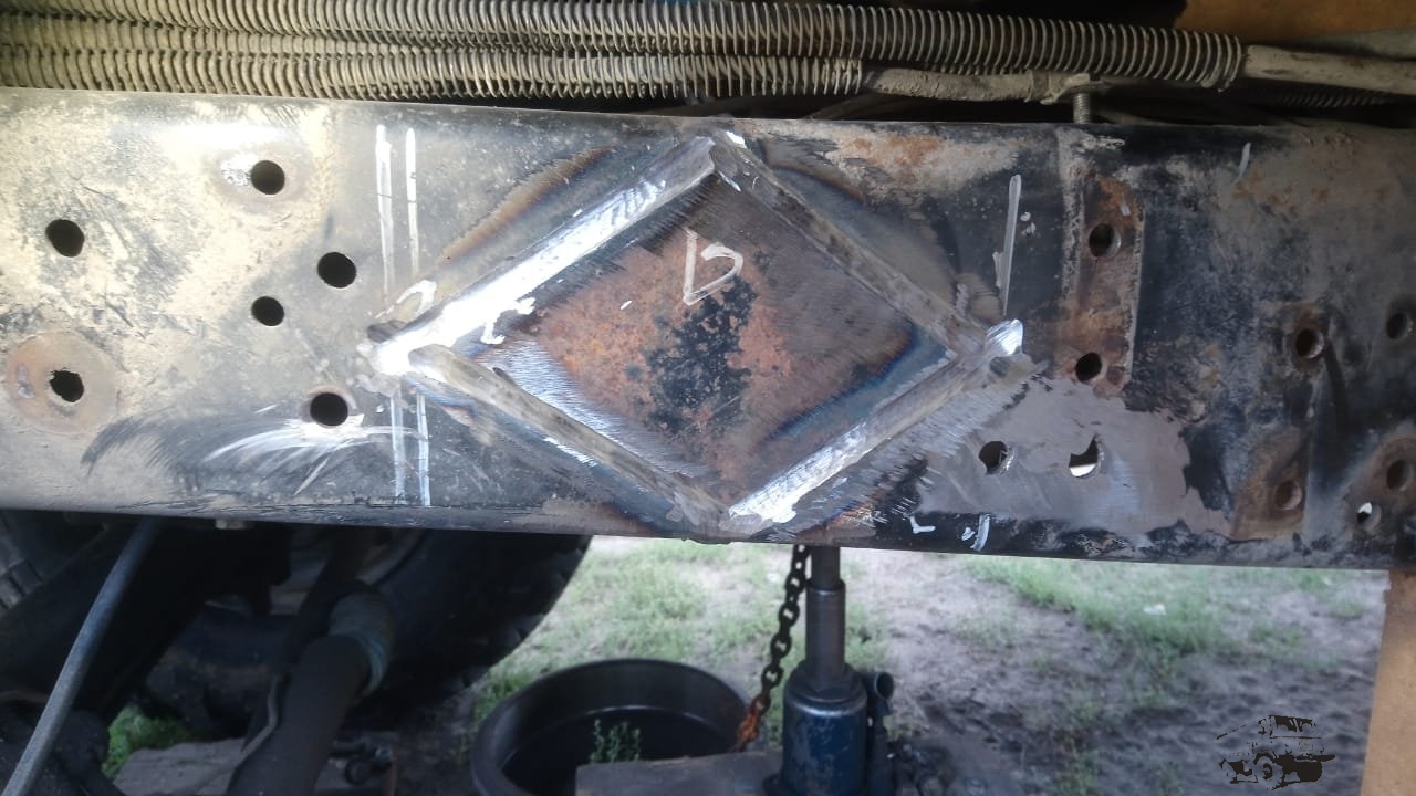

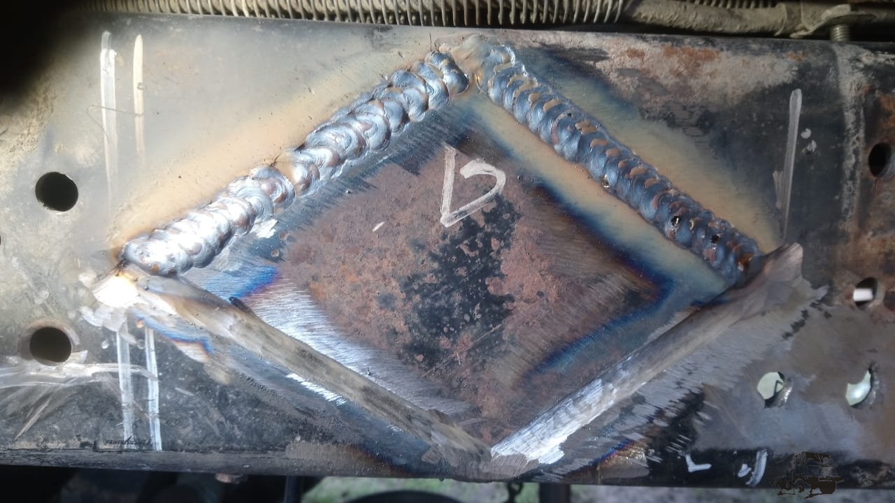

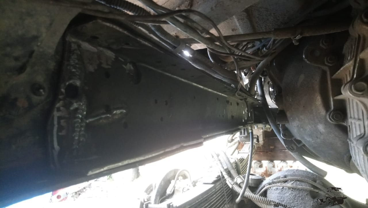

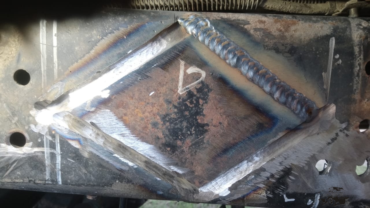

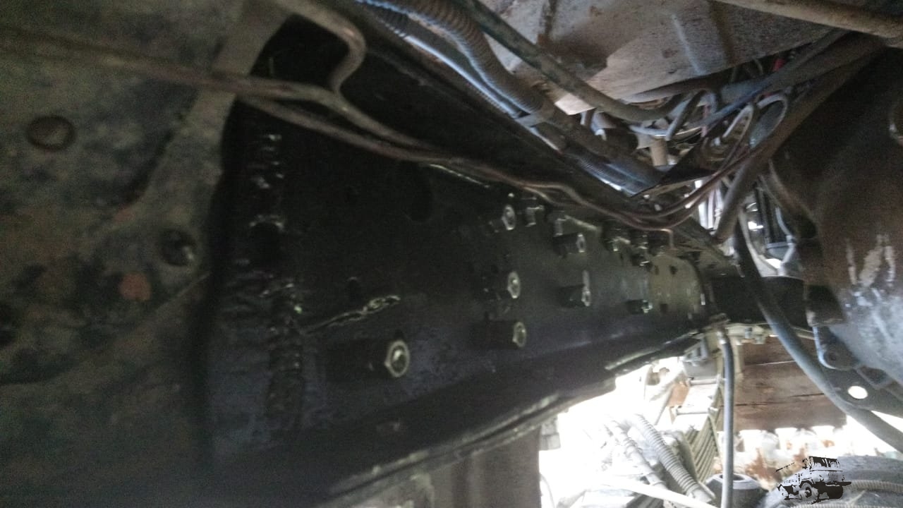

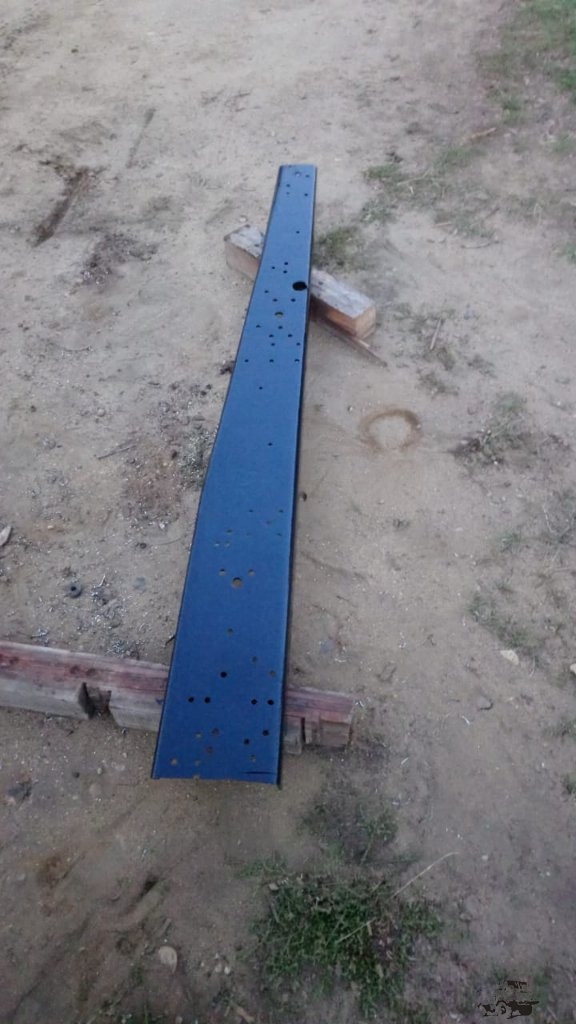

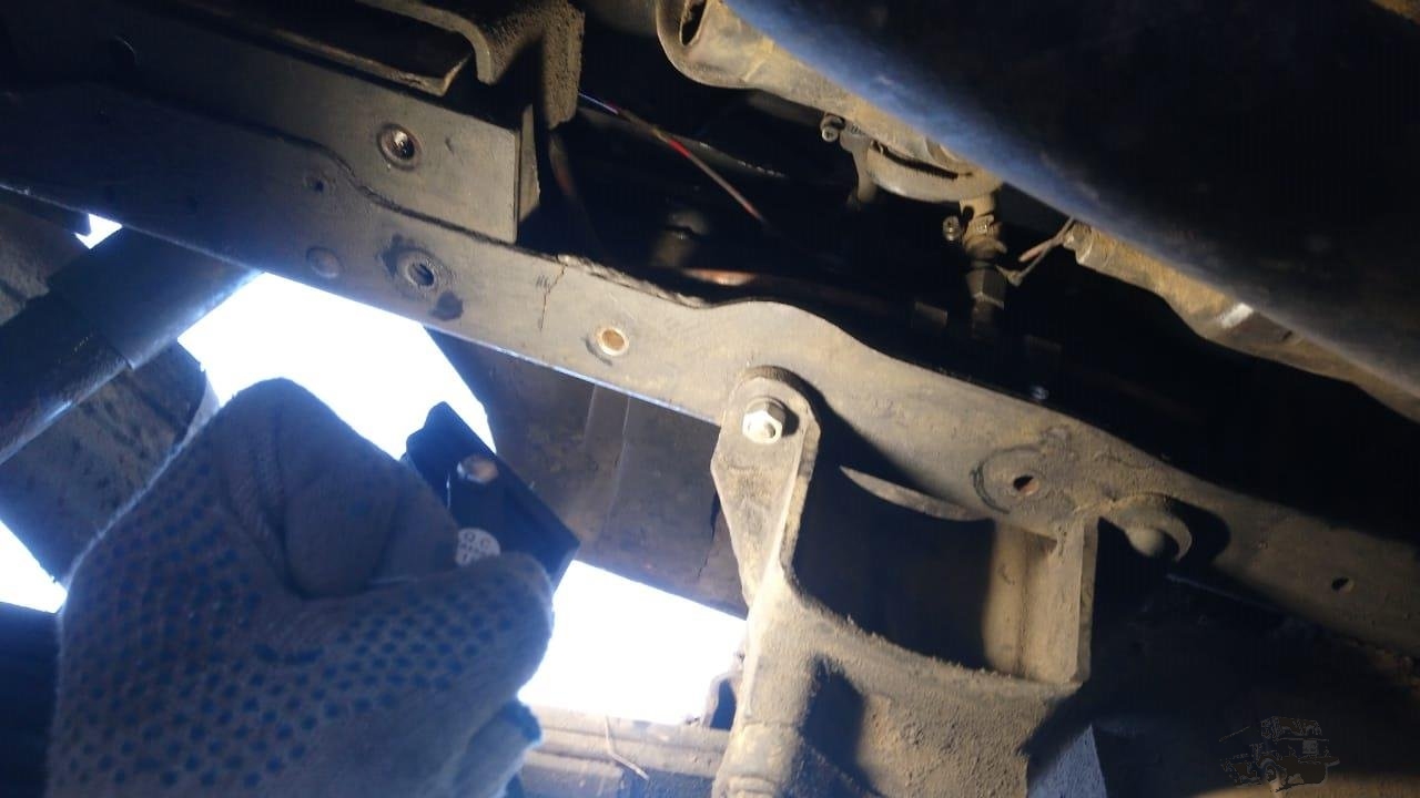

Решил выложить свою историю проблемы с рамой и вариант ее решения.
В общем приобрел авто газ 330811 вепрь с лопнушей рамой, как правило у новых газонов раму ломает по вдоль но в моем случае она была сломана по полам. Прежние хозяева делали усиление рамы подложив с обратной стороны кусок швелера дополнительно приварив его к самой раме, именно из за того что был выбран материал намного прочнее чем рама и не просто вставлен а приварен произошло то что раму поломало по перек а не по вдоль.
Последний раз редактировалось napal 28 янв 2019, 18:10, всего редактировалось 5 раз.
napal
Сообщения: 15
Зарегистрирован: 19 май 2018, 05:53
Откуда: якутск
Газ3308-проблемы с рамой...
Сообщение napal »

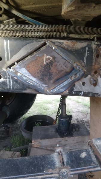

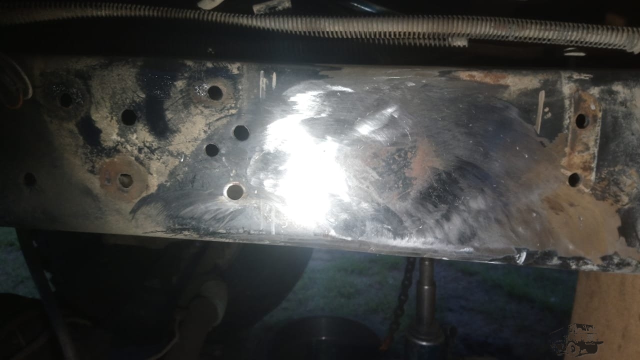

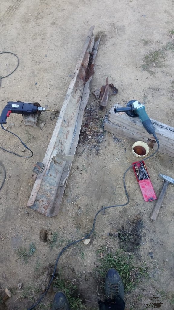

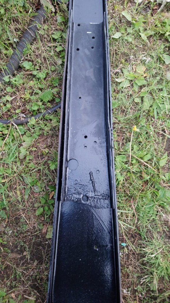

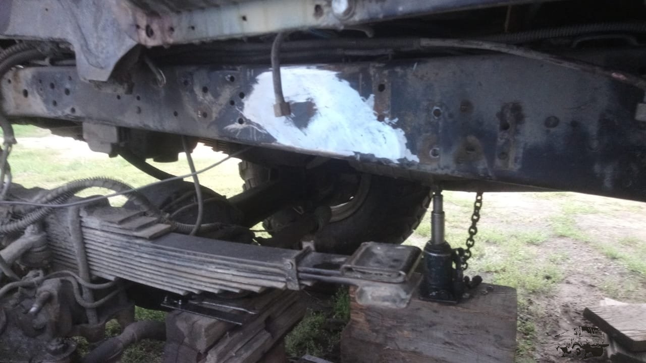

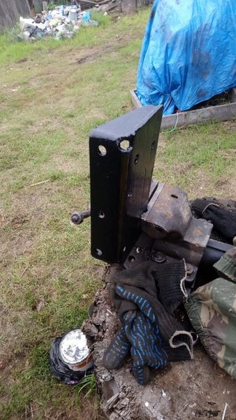

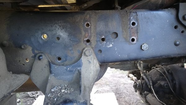

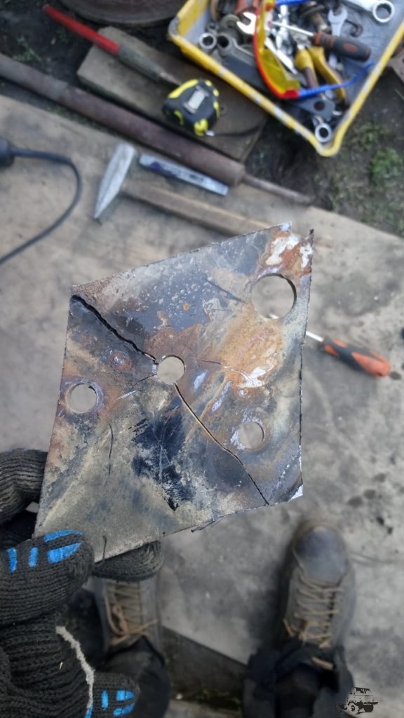

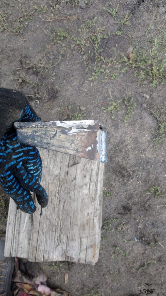

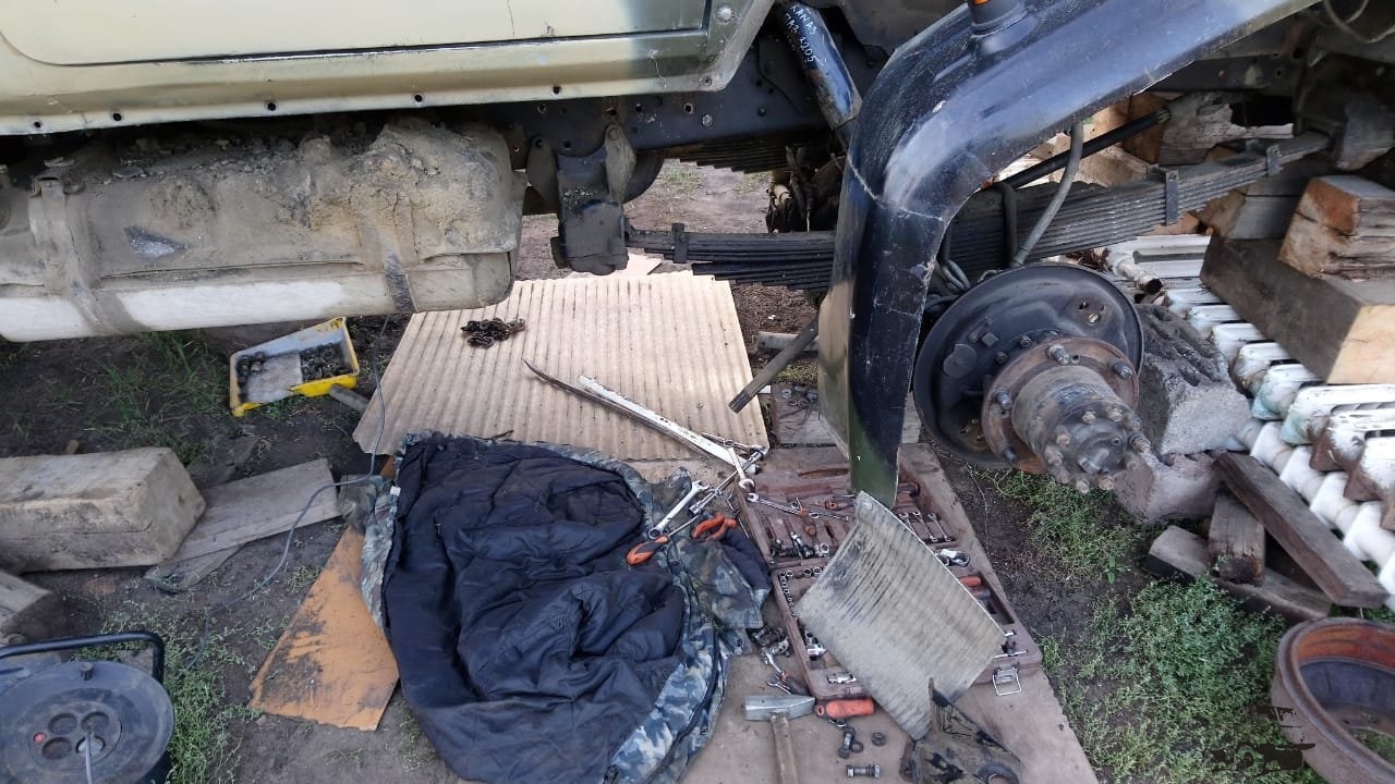

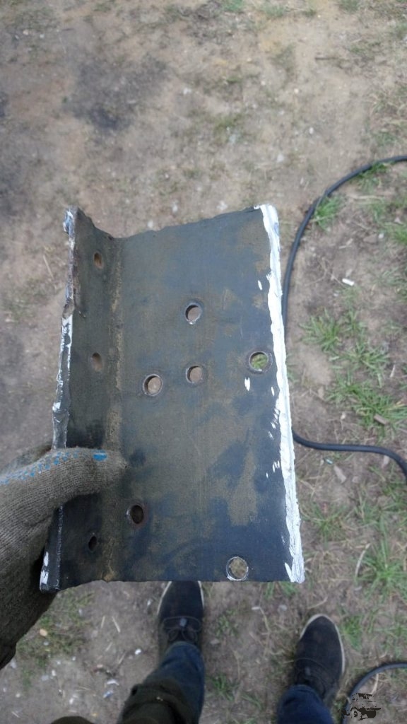

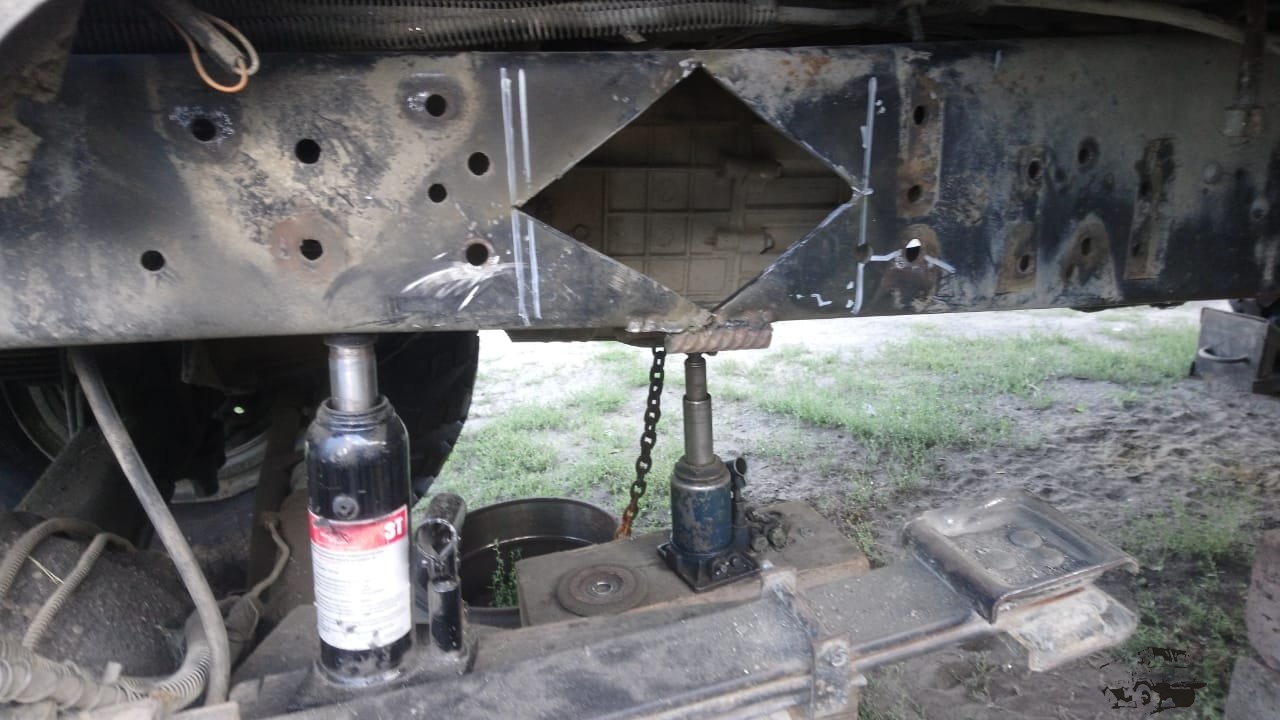

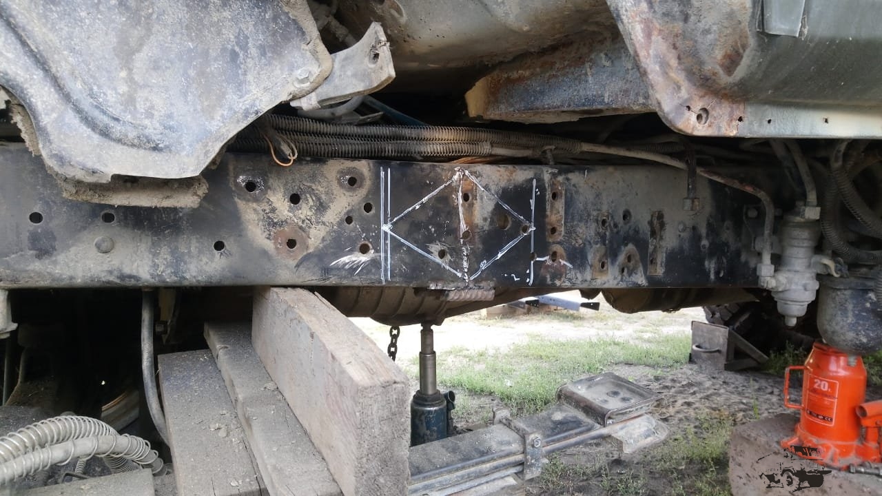

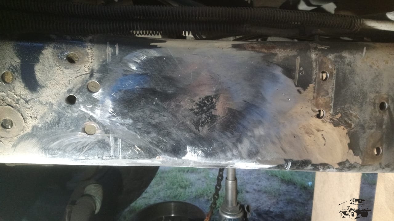

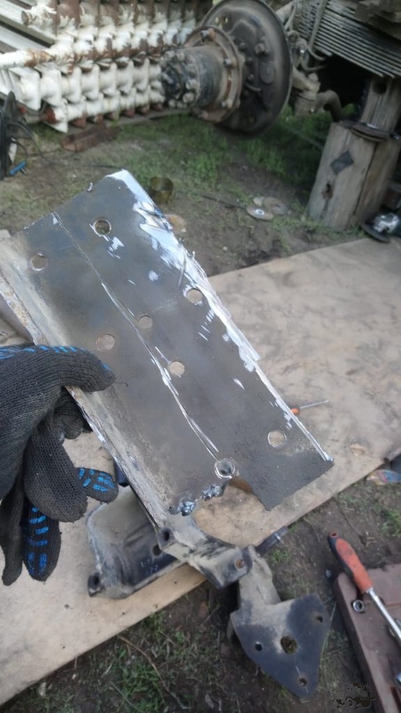

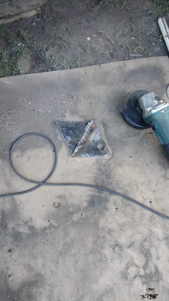

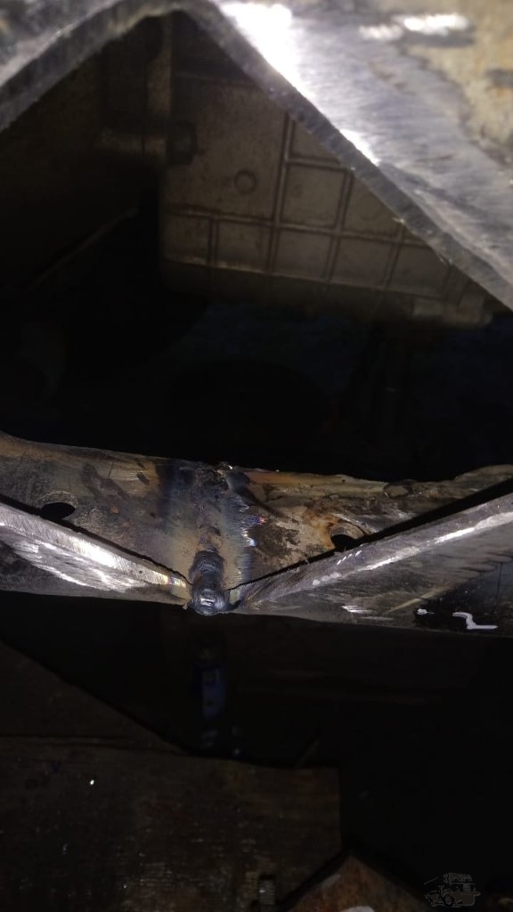

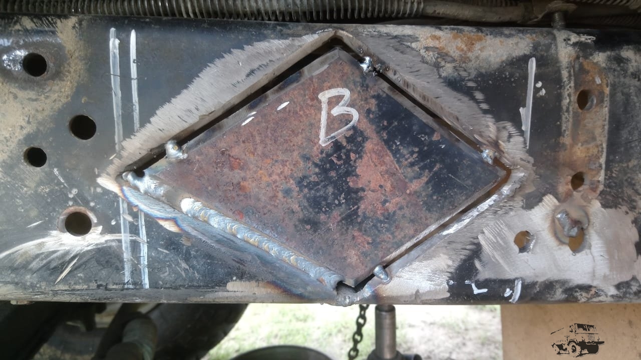

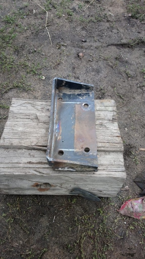

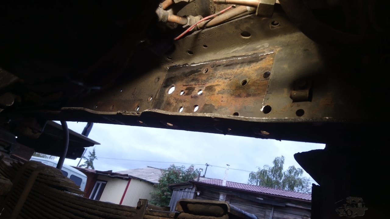

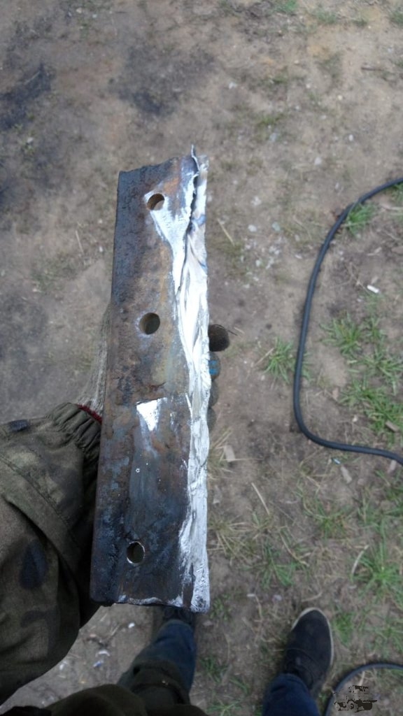

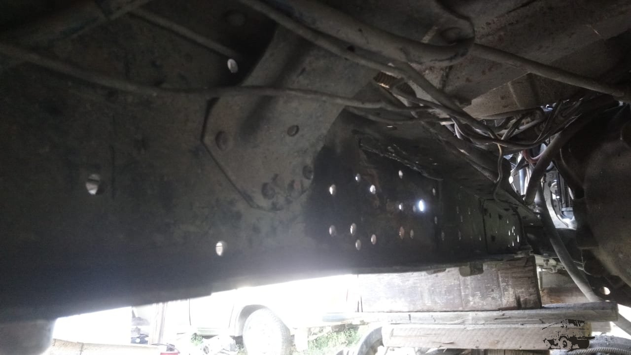

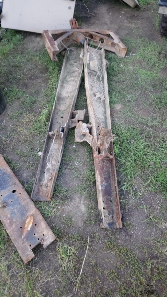

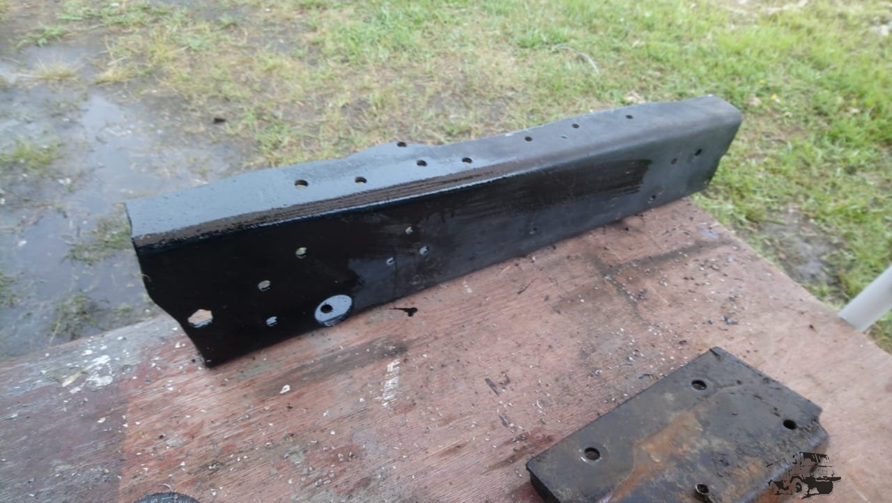

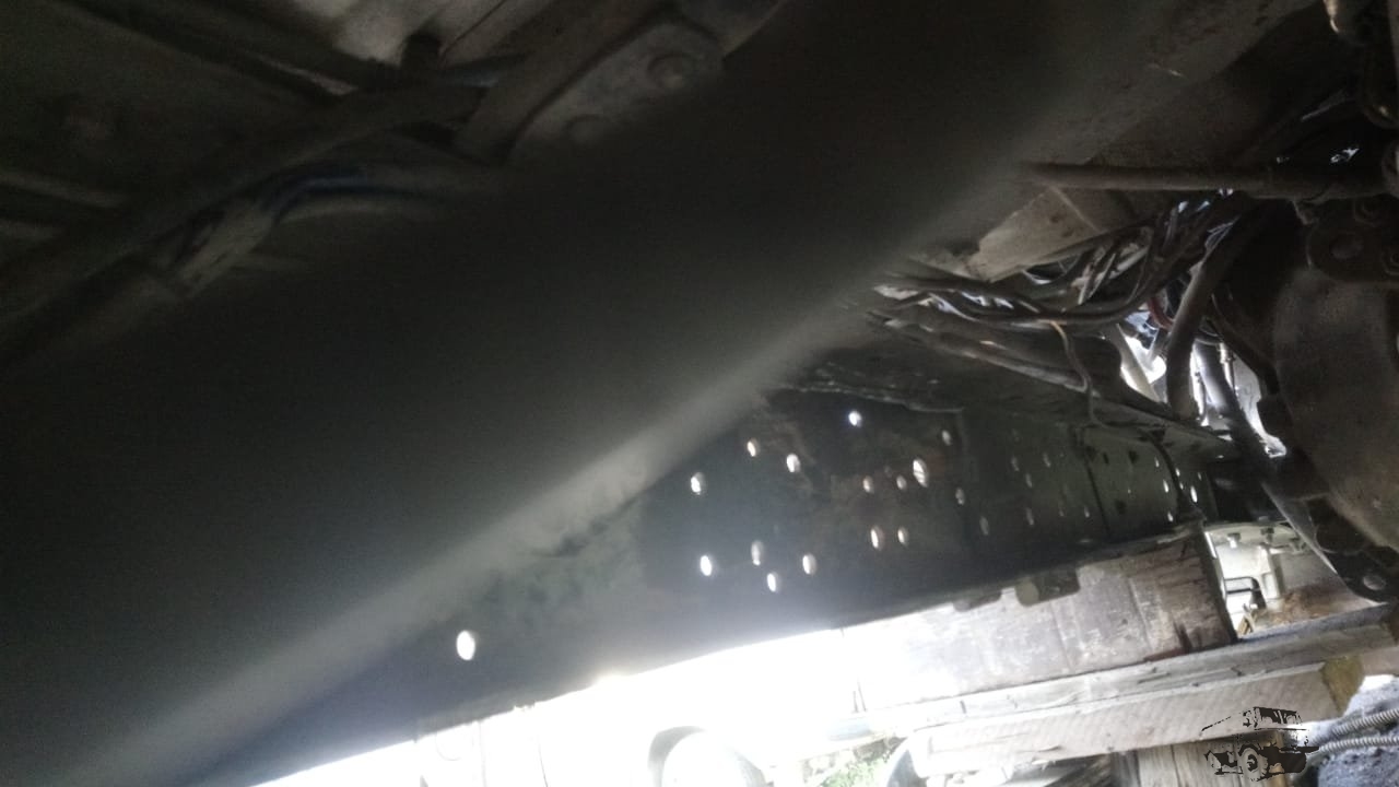

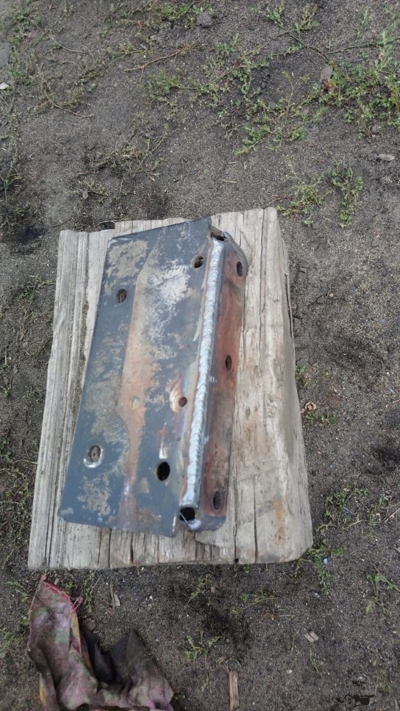

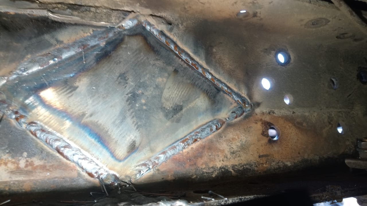

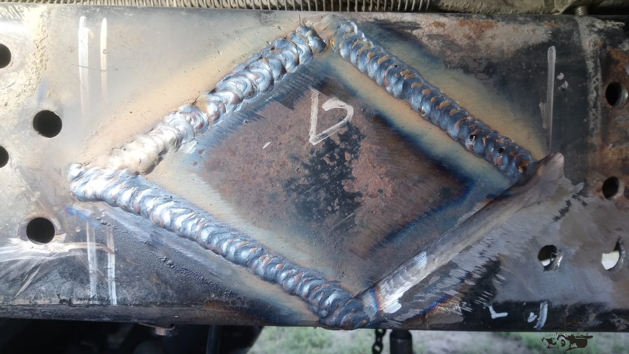

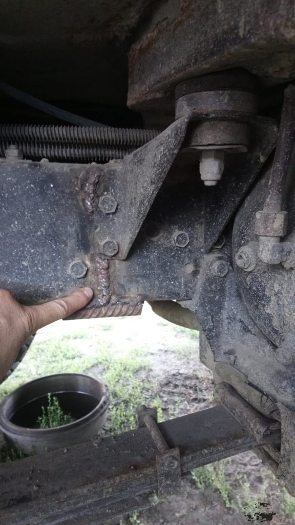

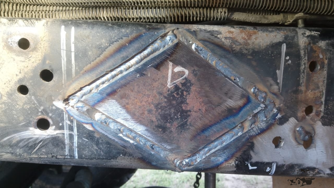

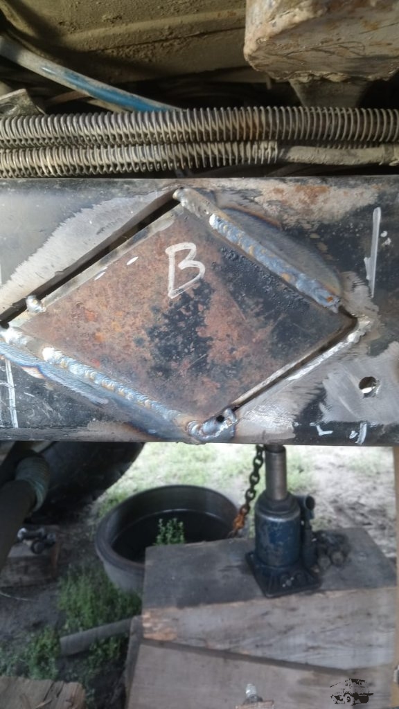

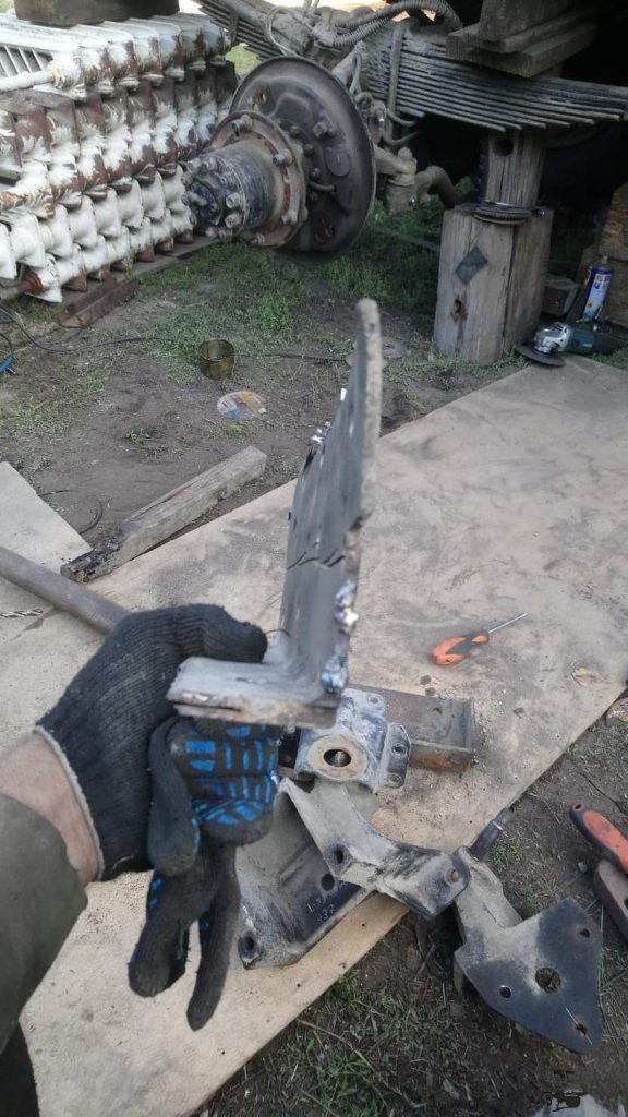

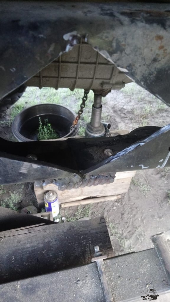

Самая адЦкая работа была по удалению привареных кусков швелера, на каждую сторону ушло часа по 4, процесс выполнялся чем только можно из доступного под рукой, самым лучшим инструментом была маленькая болгарка.

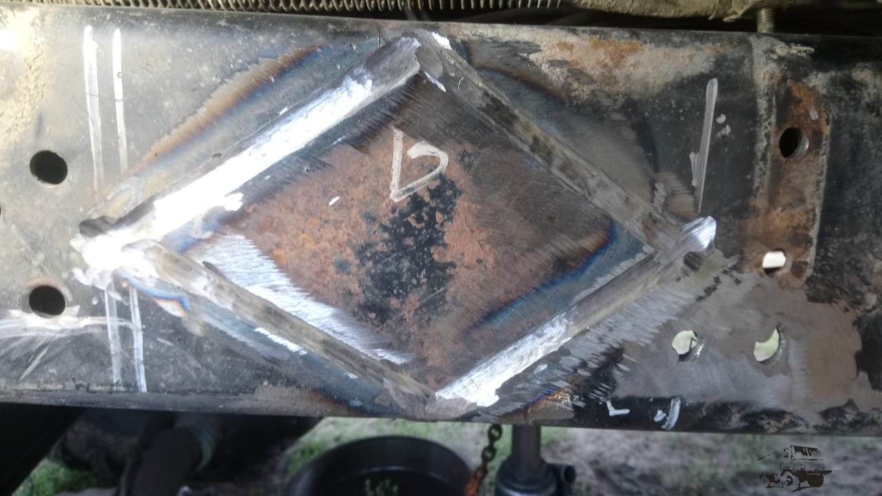

С одной стороны рама лопнула практически по полам поэтому было принято решение вырезать кусок рамы ромбом и вварить вставку из такой же рамы. Дополнительно с обоих сторон из рамы донора от газ 3307 были изготовлены и установлены вкладыши в раму, результат и процесс работы ниже на фото.

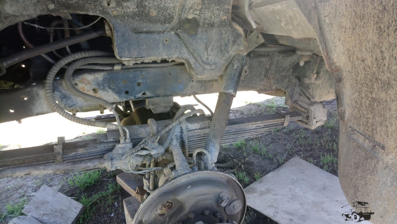

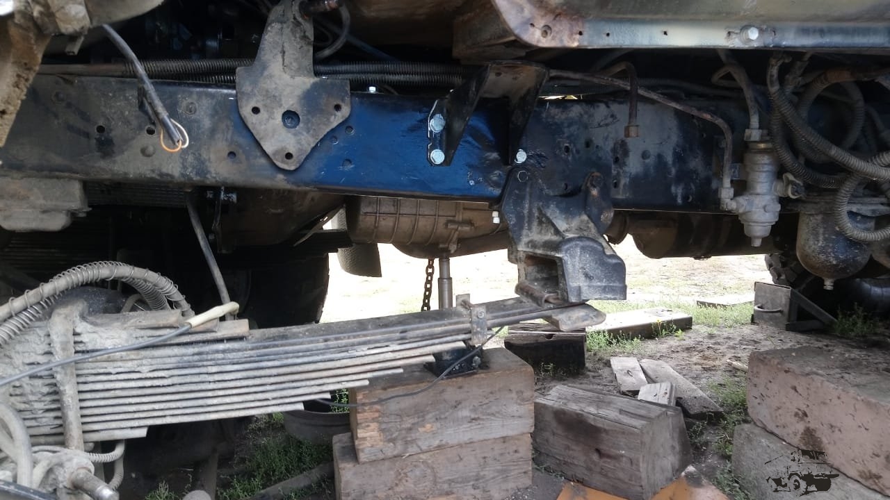

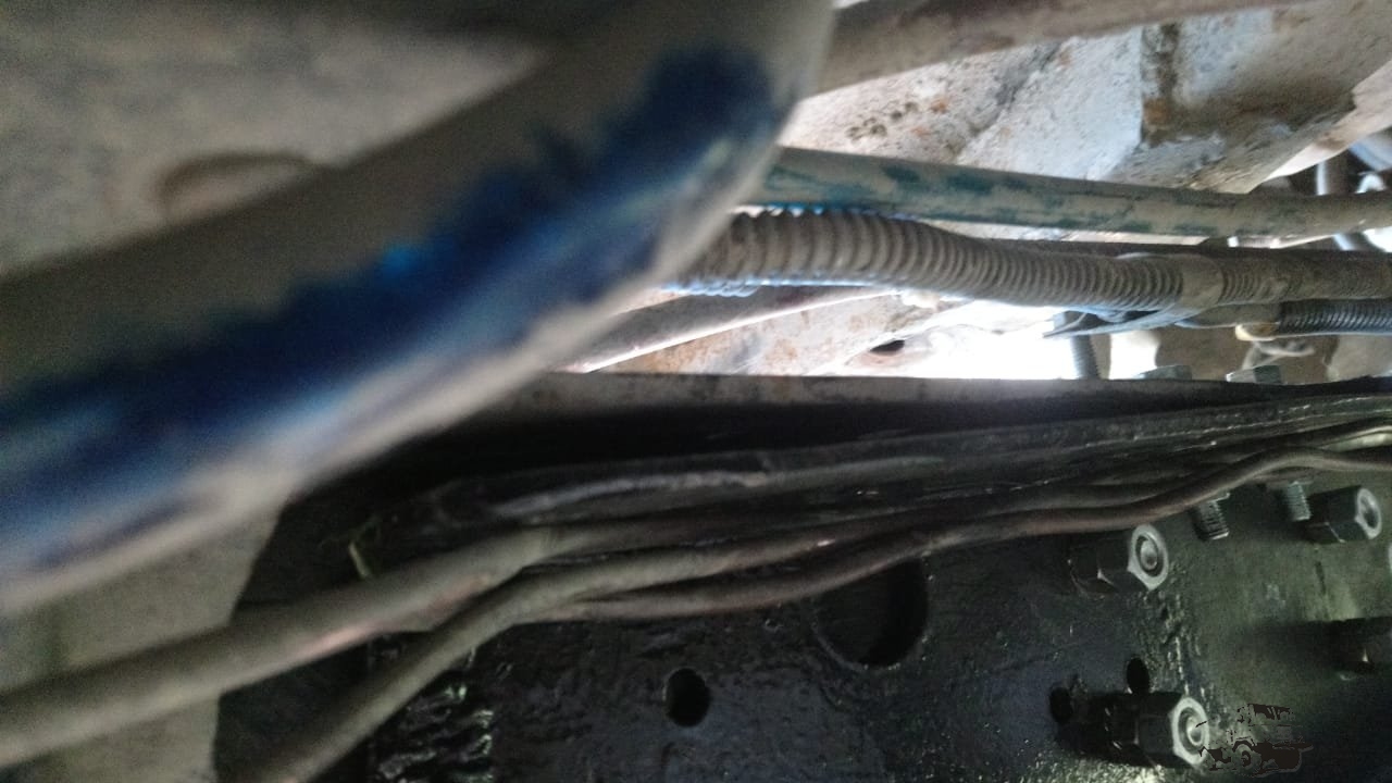

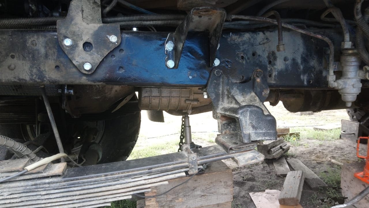

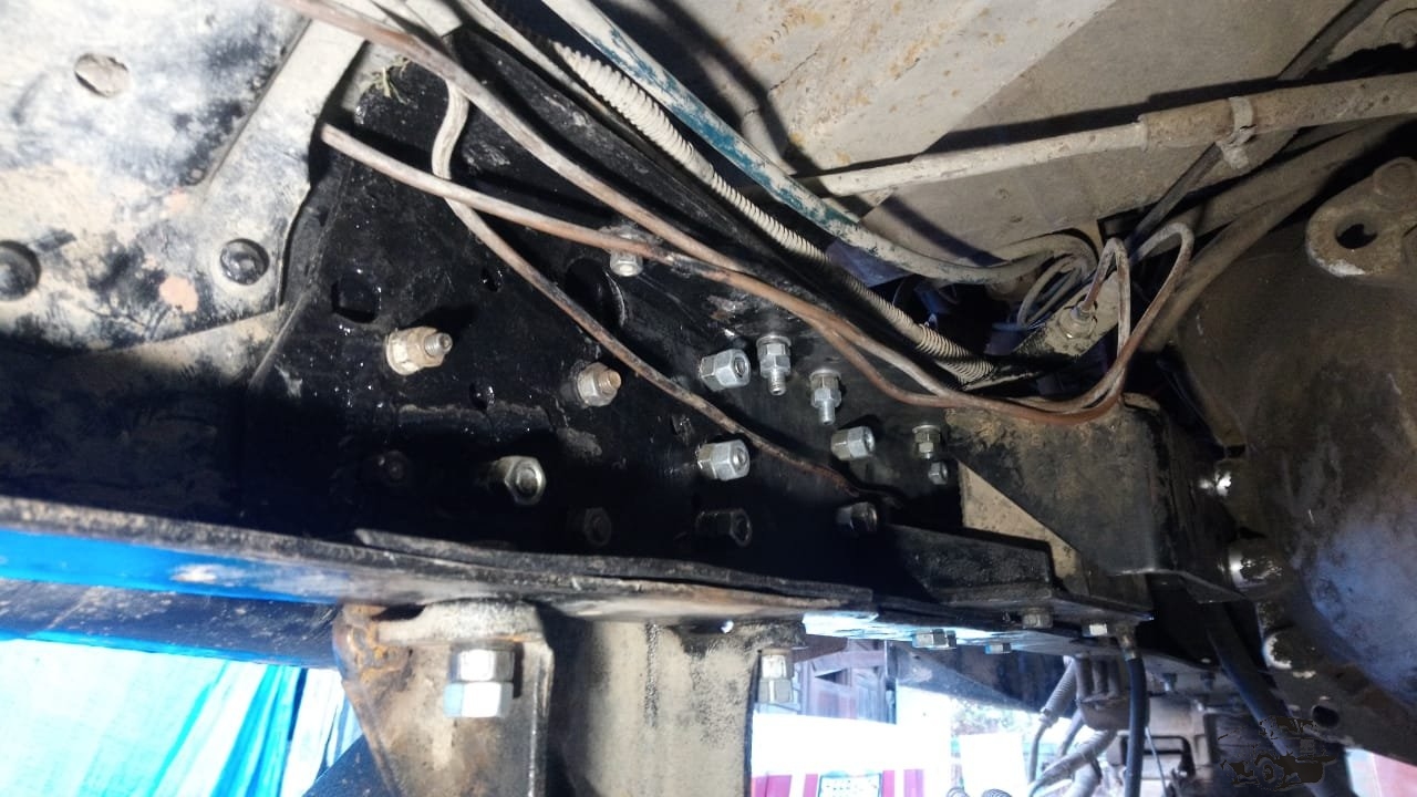

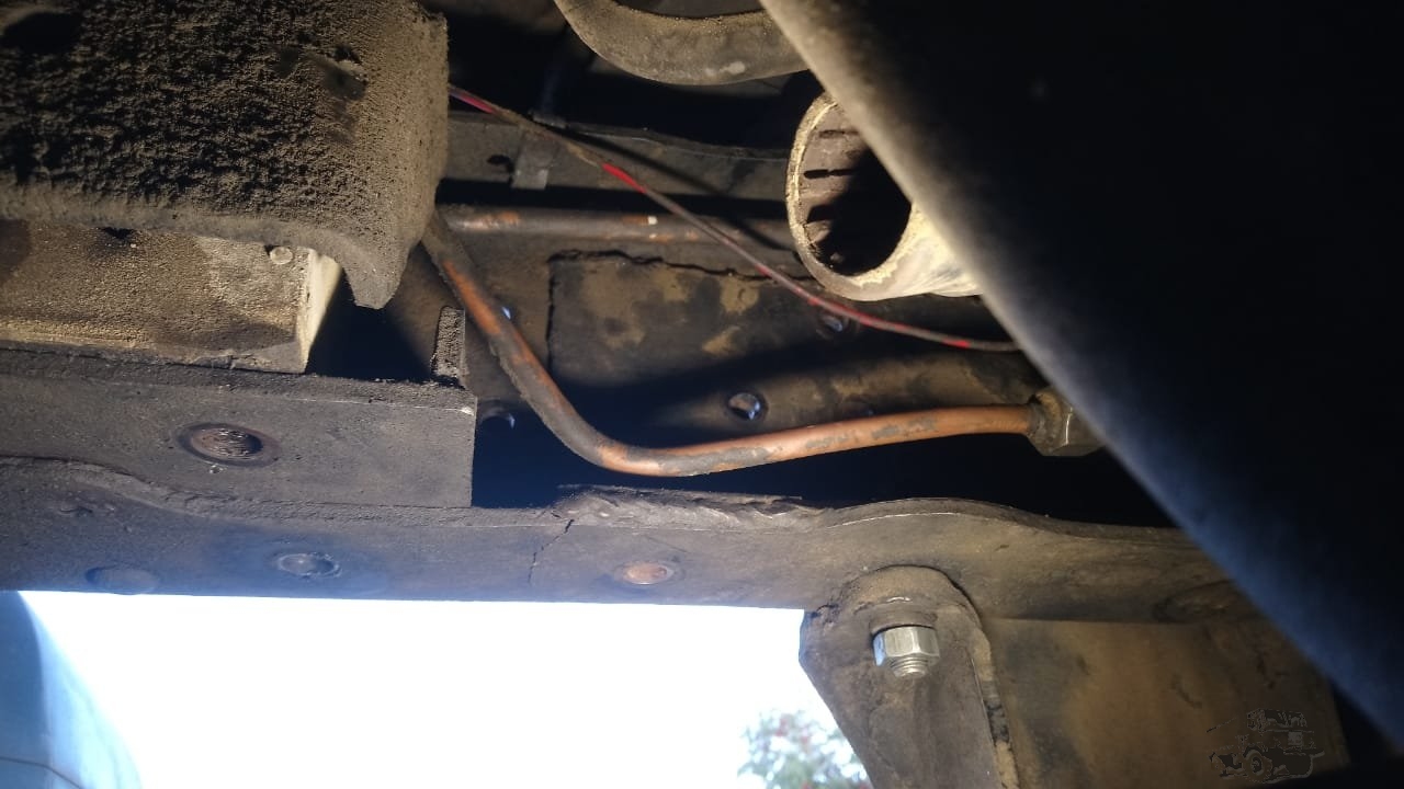

еще фото

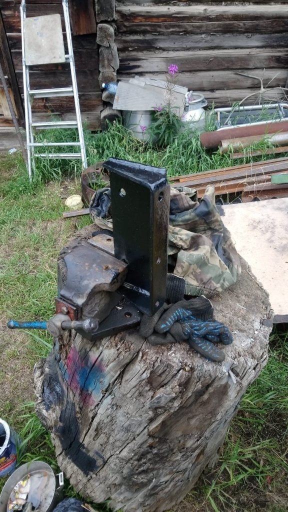

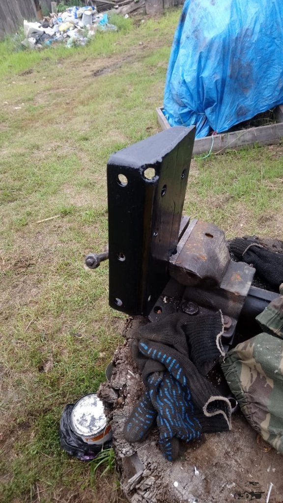

Забыл сказать что если делаете вкладыши в раму тогда надо уменьшать крепление коробки с обоих сторон на толщину вкладыша

Фото выложил в разнобой за что прошу прощения. Варил раму сам полуавтоматом, первый раз такими серьезными вещами занимался так что если где что не правильно или не красиво сделал прошу строго не судить.

Огромная работа проделана. А я думал у меня у одного так рама развалилась. Кстати, показалось мне что один кронштейн короче другого у задних концов рессор.
napal
Сообщения: 15
Откуда: якутск
Сообщение napal »
Нет они одинаковые. Вепрь очень проблемная машина у него за счёт сильного кручения рамы рвет стойки крепления лобового ситекла, возможно было бы правильно на моем месте не делать все что вы видите на фото с рамой а поменять раму на зиловскую, но так как руки сначала сделали а мозги потом подумали то имеем что имеем, теперь буду думать как переделать подушки между рамой и кузовом чтоб справиться с этой бедой.
