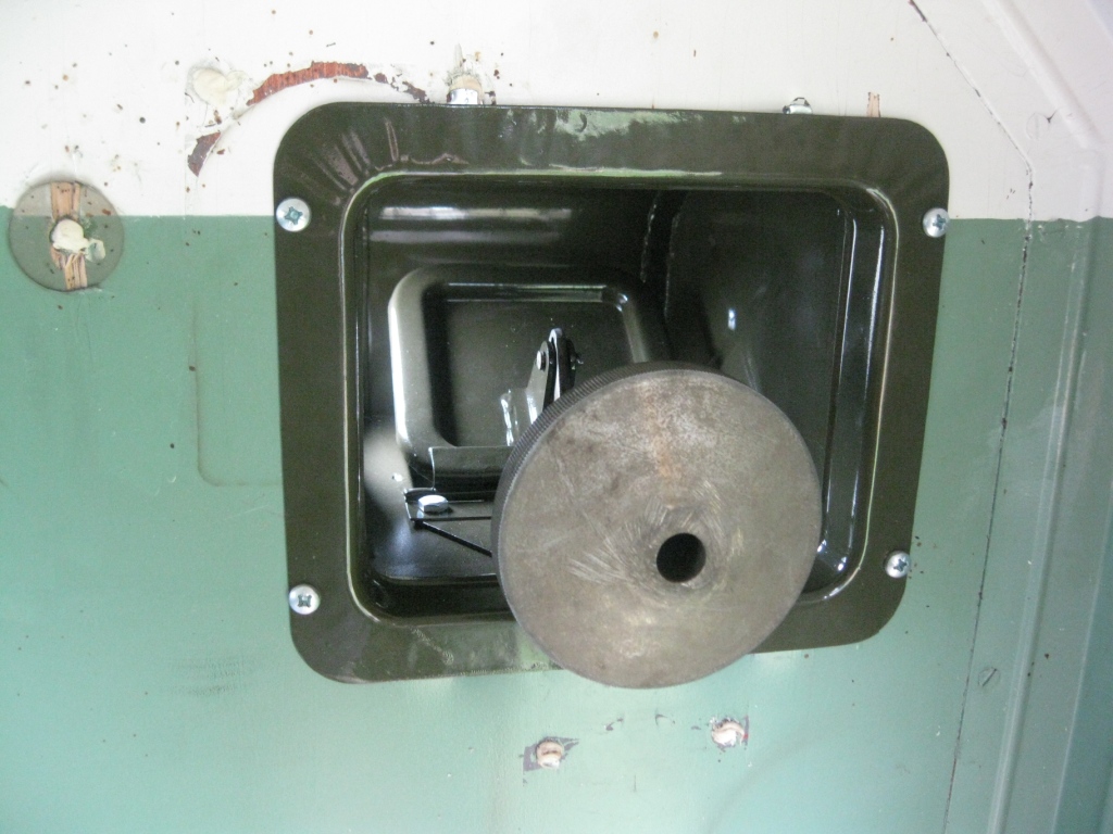

В передней стенке, над запаской, врезали родное окно (как в дверках) - чтобы пассажиры ориентацию не теряли :D

А то! Конечно сами :D Электролобзиком. Пенопласта там не обнаружилось, сплошное дерево. Т.е. - вообще никаких проблем. Час от силы.
Стекло - как в дверях. У койота555 "выписал". :D
Перегородка - родная.

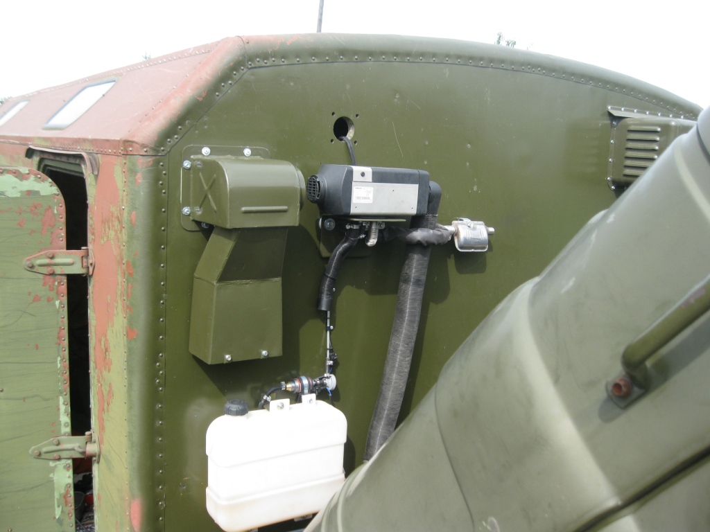

Duke76 писал(а):От родного отопителя решили отказаться - в пользу бензинового фена Вебасто. Поставим под лавку.
Советую поставить дизельный отопитель Вебасто. Бензиновые на нашем топливе работают...не очень хорошо, на любом бензине. В этом я уже убедился лично. Когда стоял перед выбором, меня об этом предупреждали. И отдача тепла у дизельного той же мощности больше. Под лавку ставить-значит украсть много места, т.к. ни рядом, ни на отопитель ничего нельзя класть. Кроме того, придется дырявить пол, отводить повыше выхлоп и забор воздуха для горения, чтобы не залить водой в броде и не дышать ночью выхлопом. Он отлично становится снаружи кунга, на место штатного, в родной воздухозаборник с шибером. Нужно только сделать утепленный кожух (обклеенный изнутри) и утепленный воздуховод. У Вебасто для этого есть и воздуховоды и уголки на воздух и дефлекторы. Цены приемлемые. Если нужно, помогу с номерами деталей.
Позже выложу фото с моей машины для примера.
Спасибо за мнение!
Фото были бы полезны.
Тут у нас такие мысли:
1. Почему бензин. На дизель переходить не будем. Перейдём на 92-й. На нём, вроде, Вебасты работают нормально - если бенз с колонки, ну и фильтры стоят. Резон такой - одно топливо на борту. Плюсы во всём. Заканчивая главным. Случись с машиной где-то зависнуть в ожидании эвакуации - лучше понимать, что у тебя есть 200 литров бенза, который был типа для обратной дороги, чем растягивать канистру-другую соляры.
2. По месту - согласен, что спорно. Но родной шибер, как источник, мне не очень нравится. Тепло должно поступать, всё ж снизу - если по физике. Я хорошо знаком с отоплением импортных автодомов - там всё сделано именно "в соответствии с учебником", простенько и очень эффективно. Самый верх, конечно, - жидкостная система. Кинуть по периметру алюминиевых трубок на 1/2, ну и жидкостную вебасту.
В любом случае - проект пока не утверждён.
Сообщения: 1806
Благодарил (а): 1310 раз
Поблагодарили: 331 раз
Re: Лучший мой подарочек... Это ты, ГАЗ-6605!!!
По бензину я мнение высказал, дальше решать тебе. Но я бы сейчас поставил только дизель. Бензин такой хреновый, даже с приличных заправок, что мой отопитель забился за месяц и перестал запускаться, пришлось чистить. При этом вспоминал слова человека, съевшего на Вебасто собаку: бери дизельный, годами заглядывать в него не будешь :( . При этом опыт по Вебасто, жидкостным и воздушным, у меня самого немаленький, и отопитель работал в наилучшем для него режиме-на полную мощность.
По поводу шибера - он нужен для регулировки соотношения внутреннего и наружного воздуха и подачи его в отопитель. А теплый воздух, как и положено, подается в низ кунга.
На моих фото недоделанный вариант, срочно было нужно начать пользоваться (до белых мух прожил в кунге :D ). Так пока все и осталось, только выход шибера и вход отопителя соединил брезентовым рукавом, пропитанным касторовым маслом. Над отопителем еще будет стоять штатный бачок от ОВешки, как запас топлива, плюс нижний бачок на 7 литров. При необходимости можно и канистру в запас взять. Итого, для 2-хкиловатника (в моем случае), на 20 дней непрерывной работы на полную :D. Кстати, для такого кунга, как у меня (К66), отопитель нужен от 3,5 кВт, в моем случае 2 кВт отопитель предназначался когда-то для другого авто.
Практика показала, что топливный бак на 7 литров нужно перевешать максимально вниз - заправлять неудобно очень.
