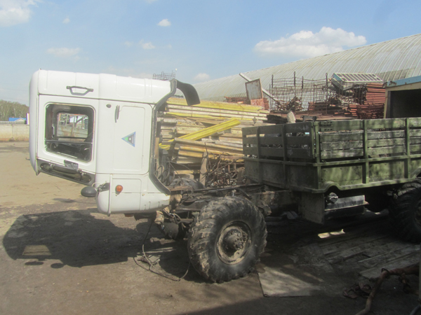

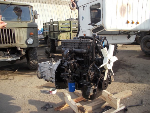

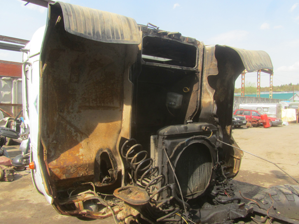

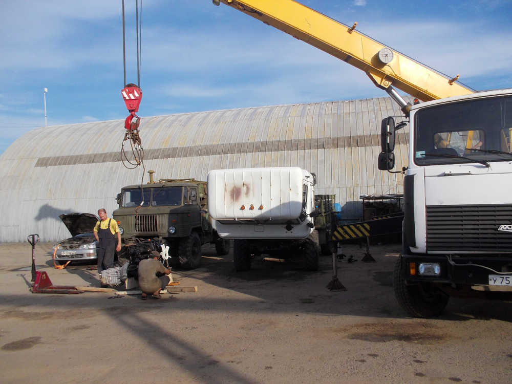

Выдалось немного времени. Сняли силовую установку. Теперь можно все отмыть и отдефектовать. Борт и арки кабины требуют пескоструйной очистки.
Странник
Сообщения: 2100
Откуда: Москва, ЮЗАО
Re: Газ 66-01 Поисковой организации "Тризна"
Сообщение Странник »

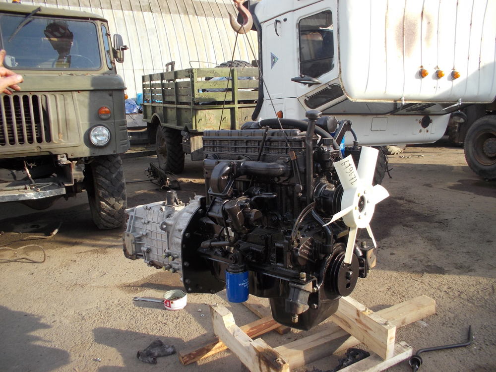

Начались первые примерки нового силового агрегата. Сразу стало ясно, что садковский агрегат гораздо сложнее внедрить, чем бычковский...

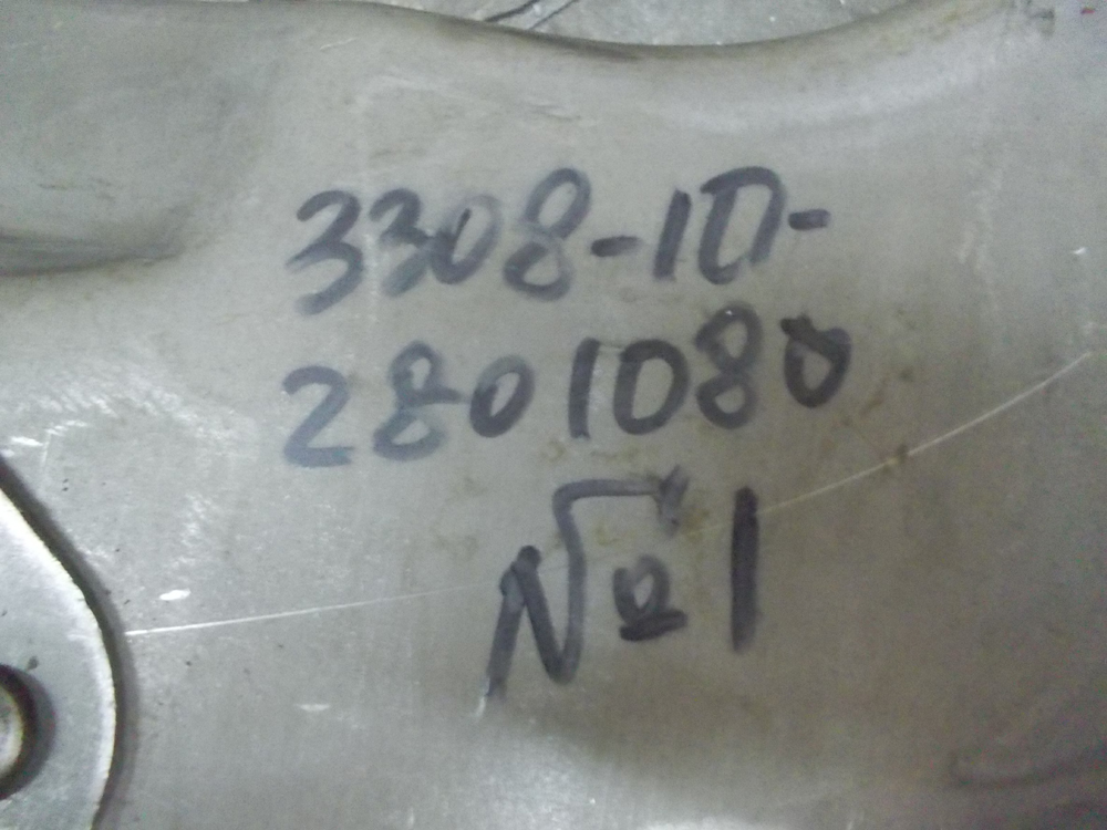

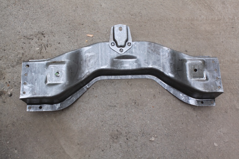

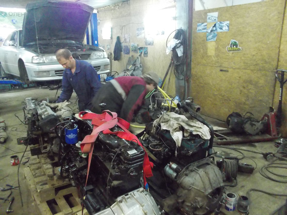

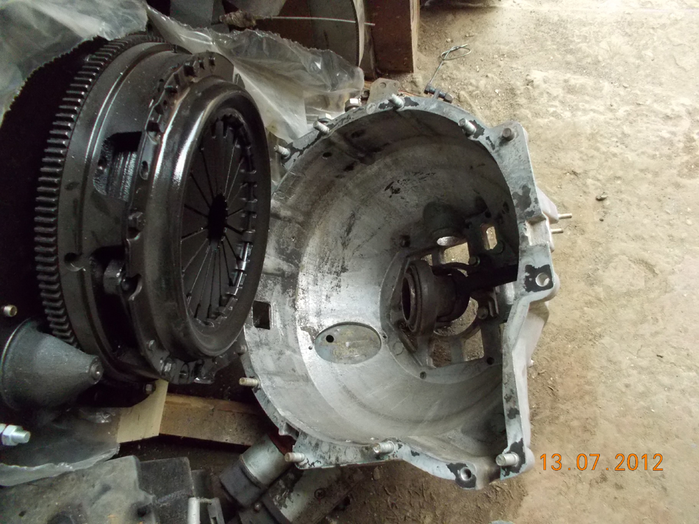

Сам мотор оказался в очень хорошей комплектации: вся навеска чешская, включая ТНВД. Почему-то вообще нет генератора, зато стартер на 12 в. При пробной установке многое не прошло по расположению и габаритам. Плясали от рачага КПП. На данный момент заказана моторная поперечина рамы ГАЗ-33081. На неделе ее заберу и продолжим изыскания... :D
Странник
Сообщения: 2100
Поперечина получена. Приступаем к ее внедрению. Надо только немного разгрести "моторный цех"... :D

Странник писал(а):Поперечина получена. Приступаем к ее внедрению. Надо только немного разгрести "моторный цех"... :D
Скажите а такая поперечина нормально встанет в раму 66-го или нужно дорабатывать?

Разве у нас какие-либо запчасти меняются без доработок? :wink:
Цена 2 600 руб.

Вот сегодня купил себе такую :D В Туле цена 2700р.Удачно я у Странника подсмотрел)Я тоже думал что отдельно не продается :wink: Тогда вопрос ко всем кто переделывал шишку под д-245:почему сразу не ставить такую поперечину??..Или просто не все знают что она отдельно продается??? :roll:
В каталоге поперечина идет под отдельным номером,никто этого не скрывает

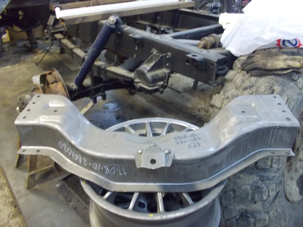

Дмитрий7171 писал(а):вопрос ко всем кто переделывал шишку под д-245:почему сразу не ставить такую поперечину? :roll:
Ну ты поставь, только сфотать не забудь)) а мы посмотрим все! Там изгиб рамы вносит коррективы, справа крепление площадки пружины кабины, а слева рулевой редуктор и снова изгиб рамы с обеих сторон. + нужно обязательно снимать передний бампер и лебедку и заводить через перед траверсу, а там ка известно везде заклепки торчат, которые добавят головняков. А еще и ослабленная рама может потерять геометрию маленько т.к. после средней поперечины (траверса РК) ее ничего держать не будет.

Судя по количеству отверстий соответствующих родной траверсе и форме должна встать без проблем. Можно оставить задний кронштейн бензинки для удержания лонжеронов. А вообще очень интересное решение мне нравиться :D побольше фоток пожалуйста и описания процесса установки.

Да ничего этой геометрии не сделается, совмещением тех же отверстий на место всё и вернётся. Я когда-то на раму от 52-го ставил обе поперечины с рамы 53-го (под V8, а загонял это всё под свой 3307 самосвал) - всё вошло прекрасно. Переднюю надо сзади заводить, наискось, потом выворачивать в наиболее удобном\широком месте как надо и до конца уже заталкивать. К тому же сама поперечина Уже, чем лонжероны выставлены, а это ещё запас для манёвра. На худой конец можно аккуратно носы развести и смотреть начало повествования - то бишь совместится всё по отверстиям и будет окейно. А вот спереди врядли получится пропихнуть, потому как верхние полки лонжеронов вжаты на клин, поперечина именно сзади туда и входит.

Геометрия то понятно, что не преграда для нас. Завел траверсу, накинул бампер и крути потом ее к раме. Просто что заводить - еще тот секс :lol:
