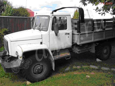

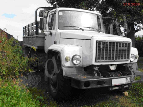

Вот, на авто-ру висело до 6.11. объявление о продаже ГАЗ 3308 переделанного из ГАЗ 66, тел.903) 124-9434, Григорий
Дополнительная информация:
- на базе ГАЗ 66
- ABS
- 4х4
- лебедка
- подкачка колес
- новый тент
- 2 запасных колеса
- антикор
- гаражное хранение
Продавал своё детище Григорий за 430р - обычная цена за природный ГАЗ 3308
Езжайте в Солнцево, смотрите

Оглашенный писал(а):Вот, на авто-ру висело до 6.11. объявление о продаже ГАЗ 3308 переделанного из ГАЗ 66, тел.903) 124-9434, Григорий
- на базе ГАЗ 66
- ABS
- 4х4
- лебедка
- подкачка колес
- новый тент
- 2 запасных колеса
- антикор
- гаражное хранение
ABS - это впечатляет.
Товарищ не понимал, что писал?
А если там на самом деле ABS?
Тогда автора надо на сцену, а нам придется снимать шляпы...
