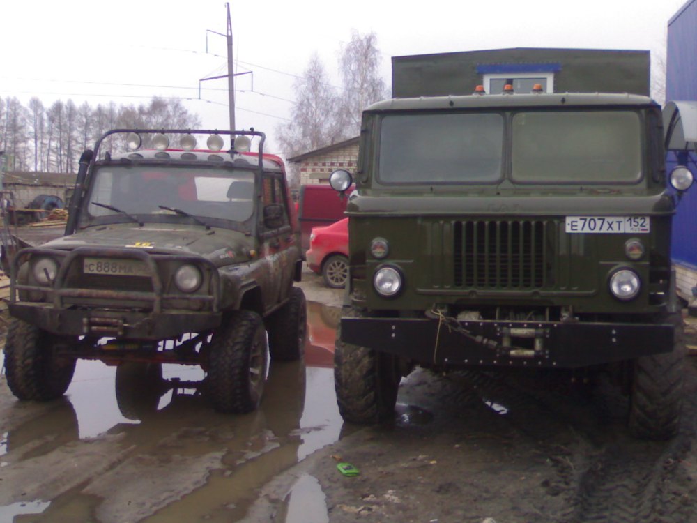

Ура, вчера был произведен первый выезд. Впечатления супер.
Газ 66-01 (лебедка,кунг) http://www.dizavtozapchast.ru

Re: Газ 66-01
Наши боевые кони
