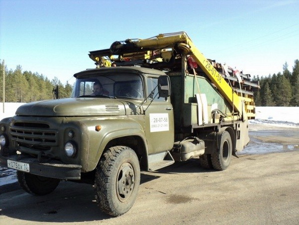

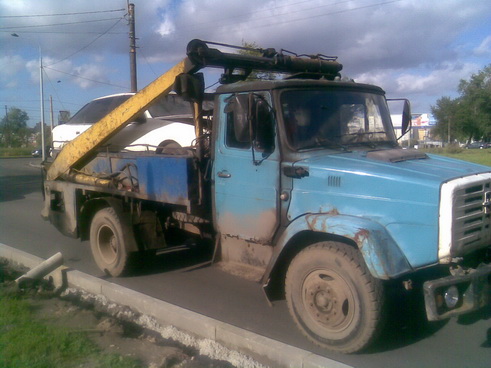

Я вот, намучившись с извечной проблемой владельца грузовика - подъем тяжестей при ремонте (а также доставка этих тяжестей к месту ремонта) решил ликвидировать эту проблему раз и навсегда - приобрел вот такую чудо-машину, что бы больше не зависеть ни от каких манипуляторщиков :P .. Вот тоже сейчас весь в размышлениях :roll: .. Думаю, подогнать под эту замечательную "воровайку" шасси 131го :roll: .. А на него (шасси), уже в свою очередь, эту самую квадратную кабину, что бы выглядело как на верхнем фото, только на 131ом.. Да и на природу можно тогда спокойно на несколько дней сгонять, закинув к себе в кузов готовый жилой кунг :roll: ..
Прошу извинить, что размечтался в чужой теме :oops: ..

А что за агрегат на зилах установлен? Похоже на какой-то кран

Под "мусорный" контейнер приблуда. Но в принцепе можно и еще чего ставить на грузовик...

Под мусор шли краны другой конструкции, сильно упрощенной. Низкие и без опускающегося крюка с тросом посередине. Это же, полноценный портальный кран грузоподъемностью 3 тонны (говорят можно и больше), весь на гидравлике.. "Рамка" откидывается назад, опускается крюк, цепляешь что понравилось на дороге :? , "рамка" опять уходит вперед и грузит в кузов то, что понравилось :?.. И побыстрее сваливаешь - красота :D .. Это я не для того, что бы похвастаться в чужой теме, а делюсь впечатлениями, какими штатными,интересными прибамбасами могли быть укомплектованы Зилы в те дальние, дальние времена, когда про манипуляторы еще никто и не слышал ничего :? ..
Повторюсь, что в нашем варианте - фанатов полного привода, такой кран может быть использован для универсальности а/м - был бортовой, 6х6, с "воровайкой, стал с жилым кунгом на себе - можно путешествовать.. Ну и т.д и т. п. :roll: ..
