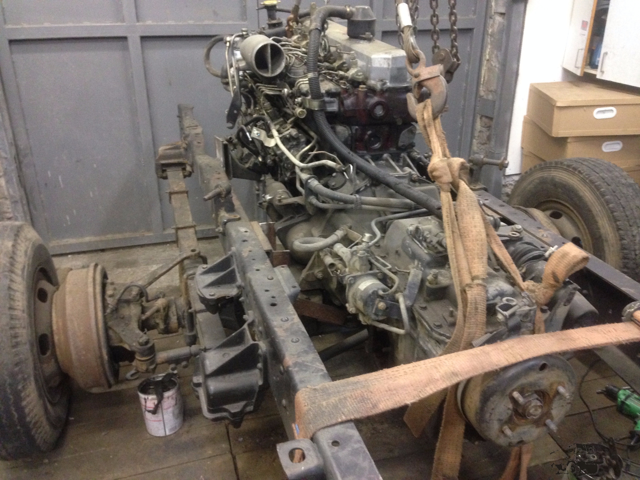

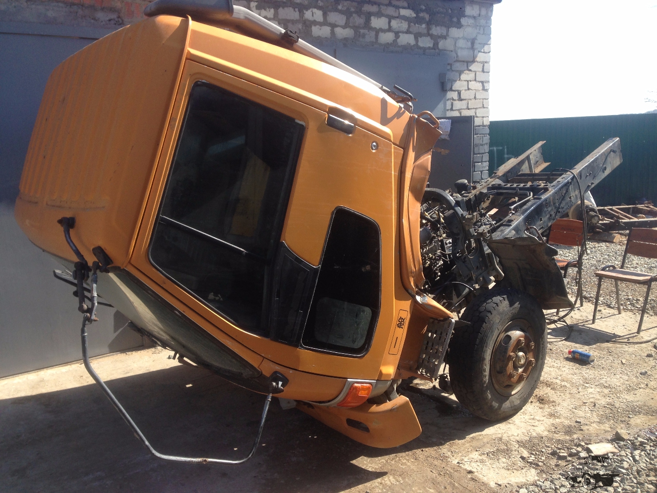

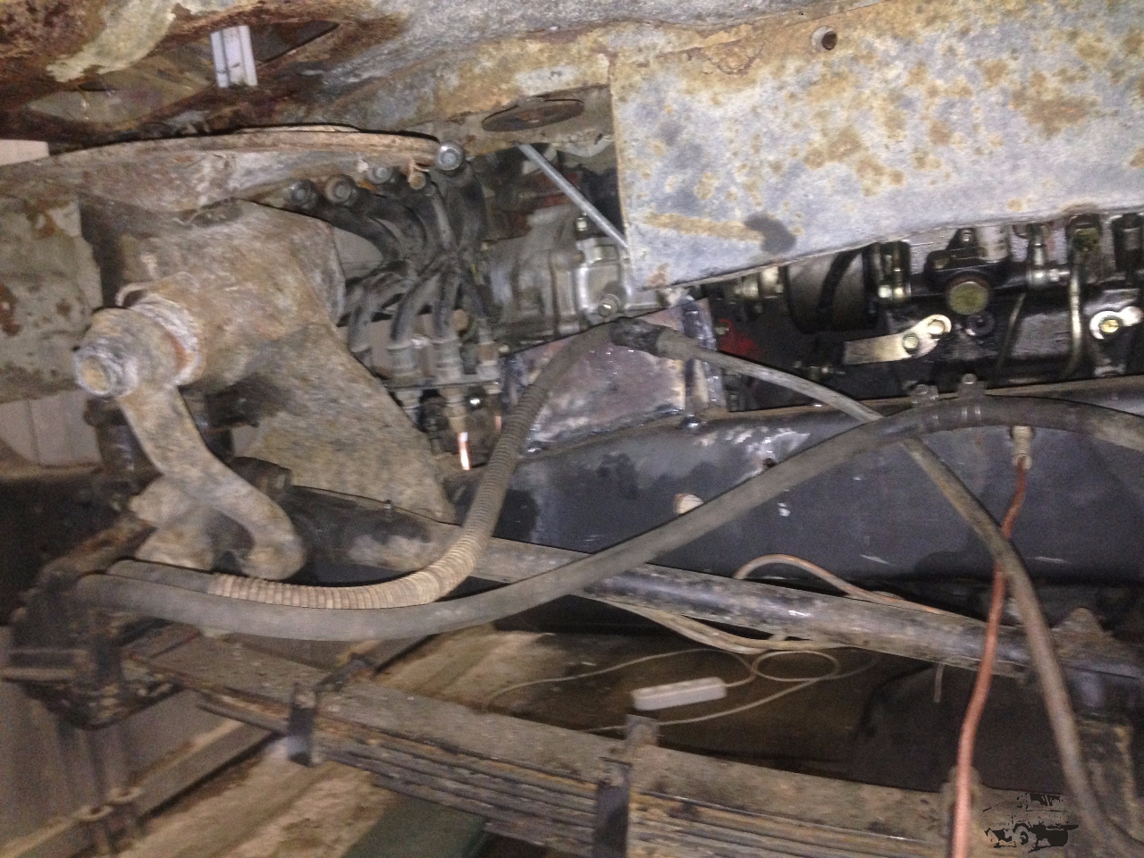

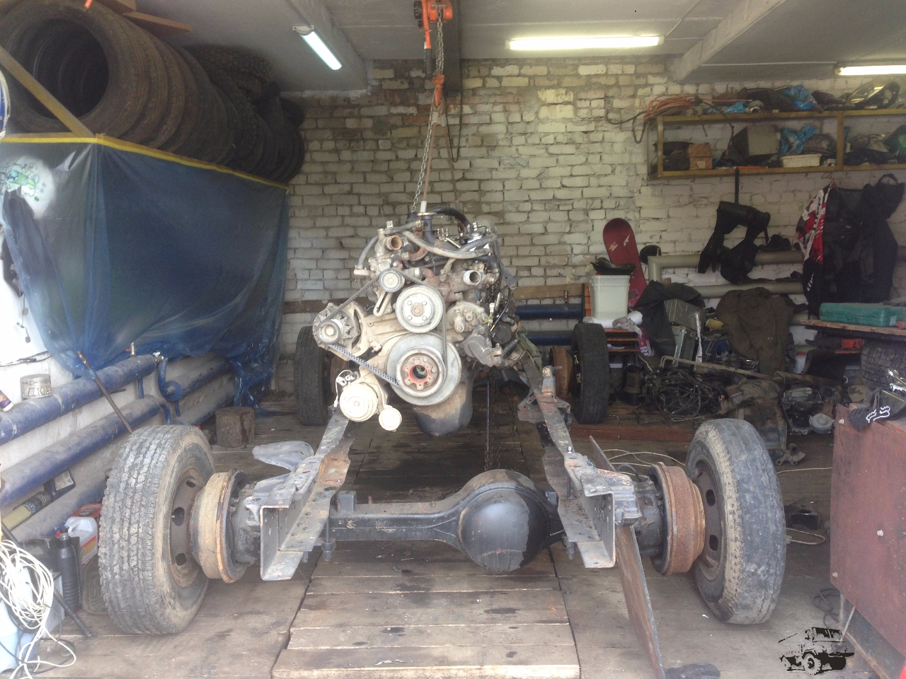

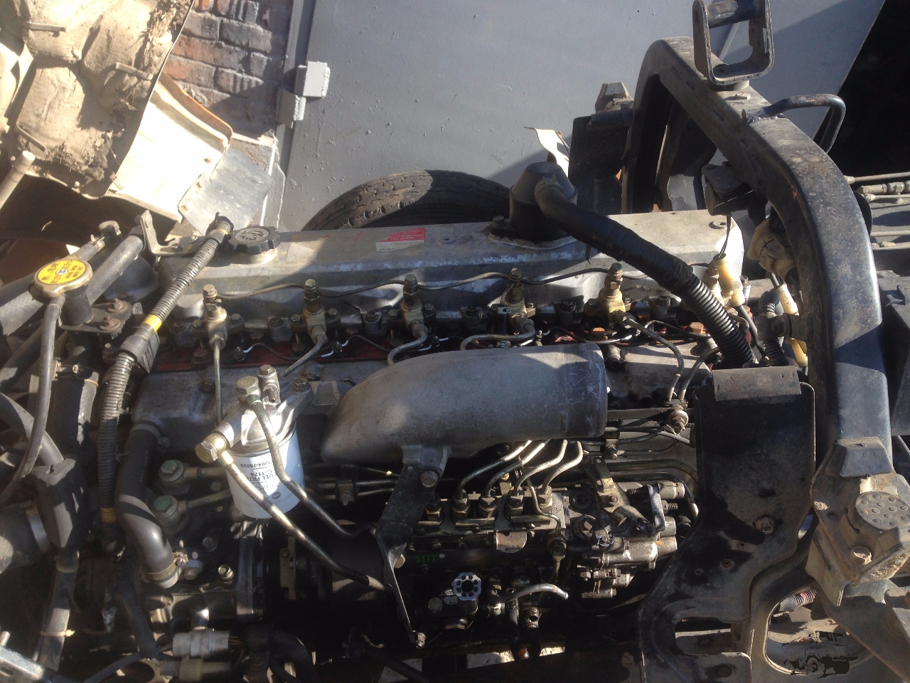

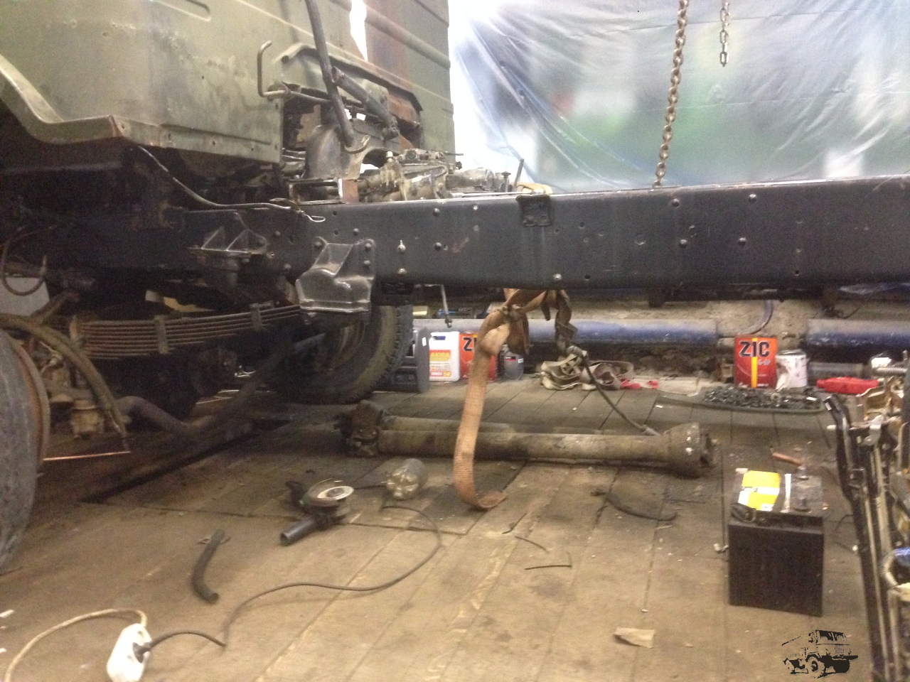

А дальше разбор :lol:
Была болезнь укушенного турбой(Nissan Skyline), еще и "ШИШКА" укусила

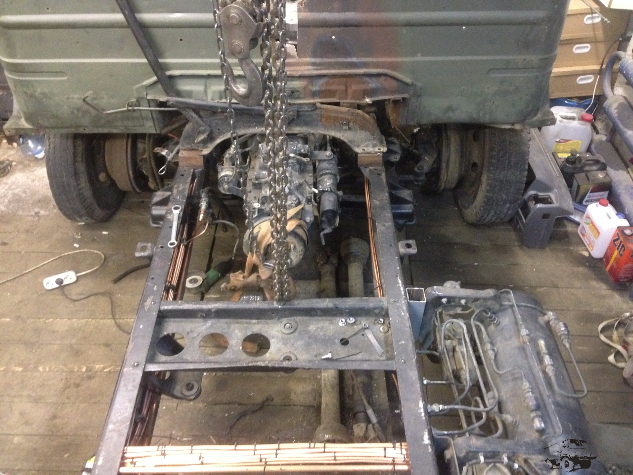

Сообщение wanderer »

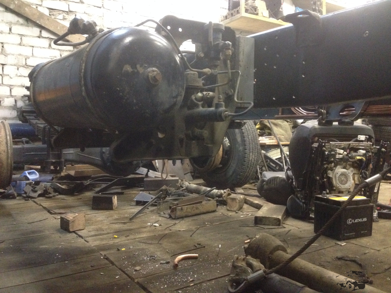

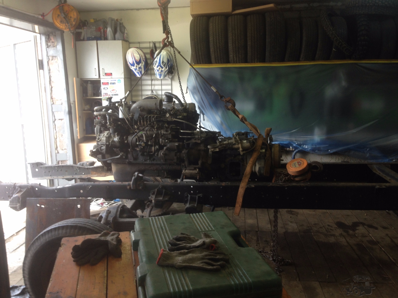

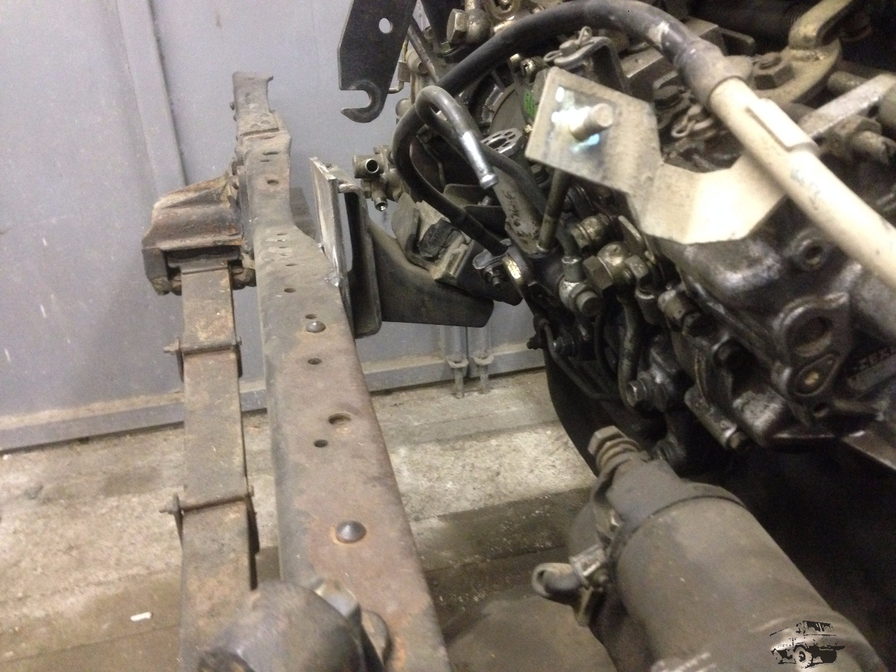

Примерка обновок

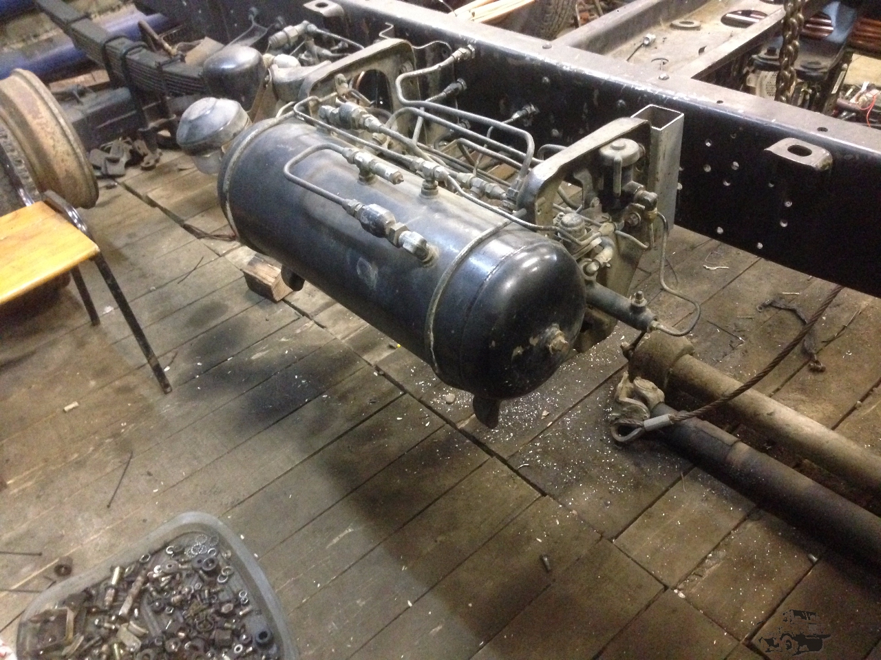

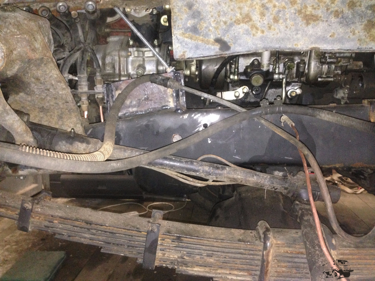

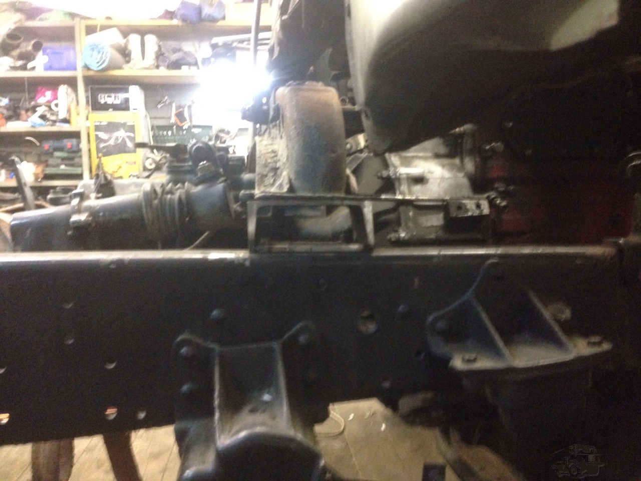

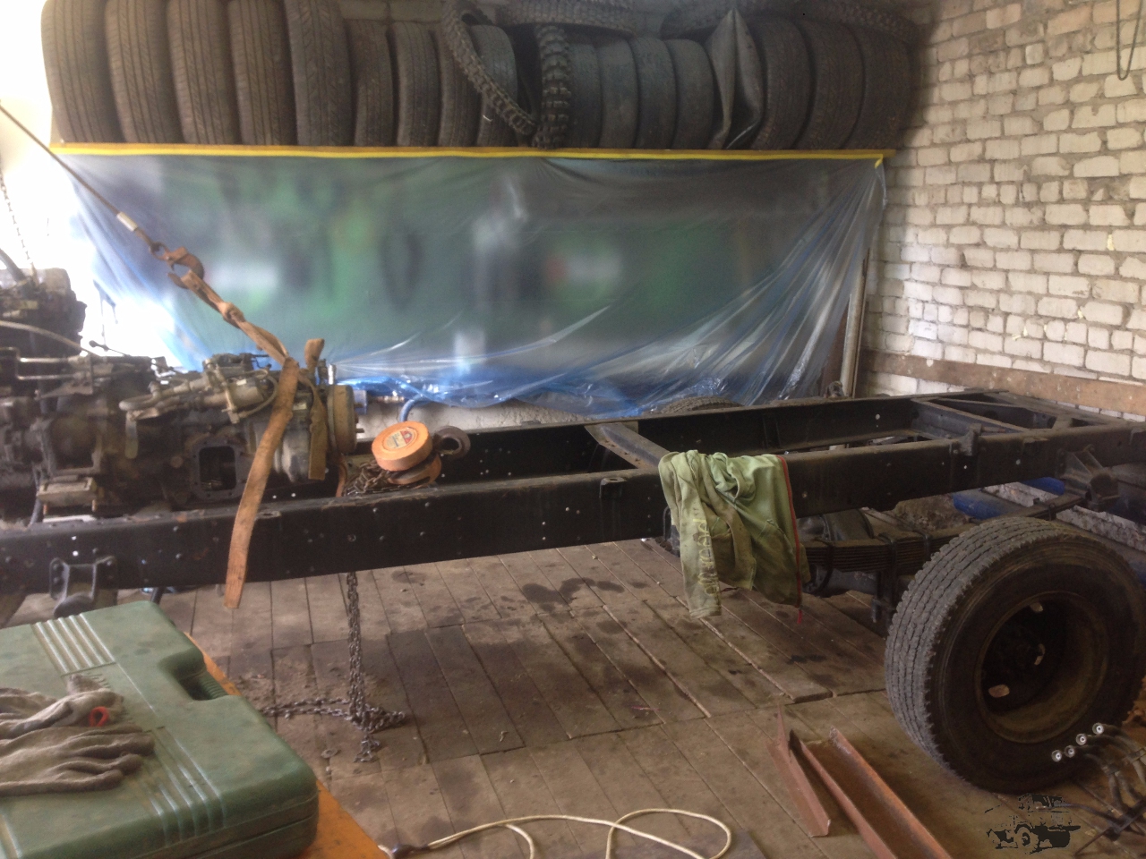

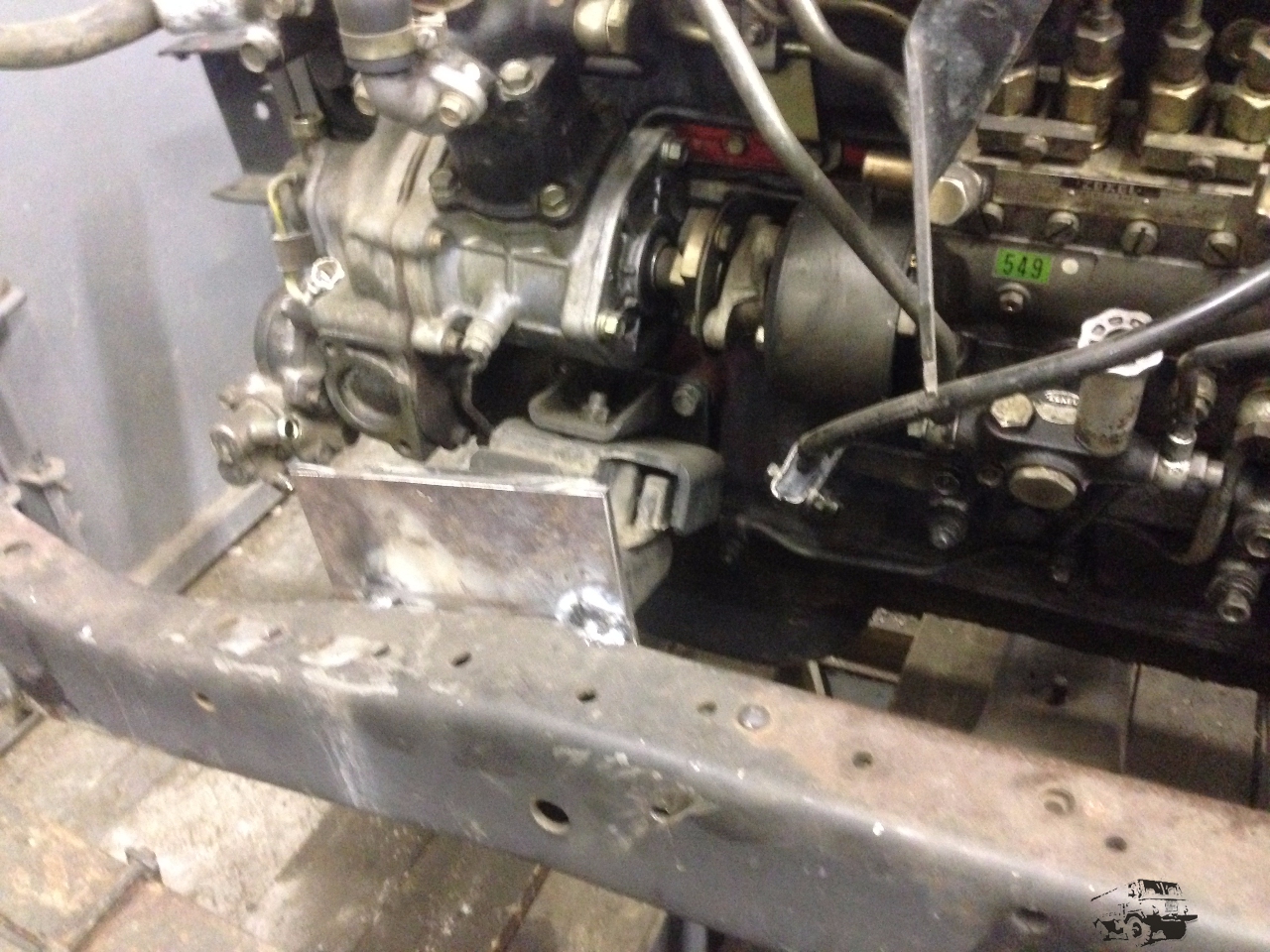

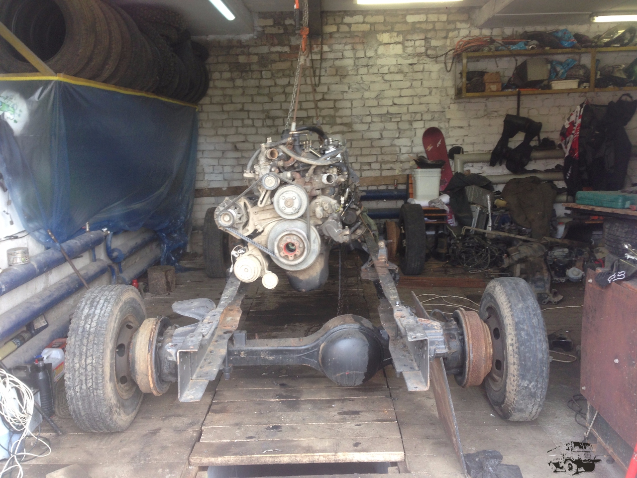

Работа потихоньку движется... прихватка опор

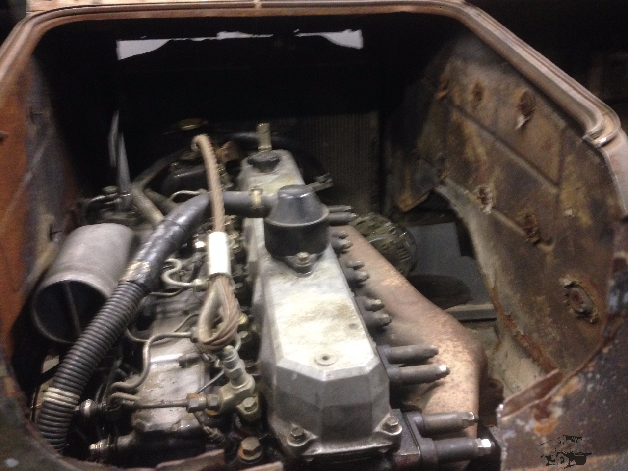

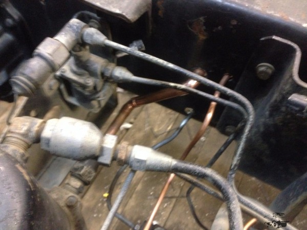

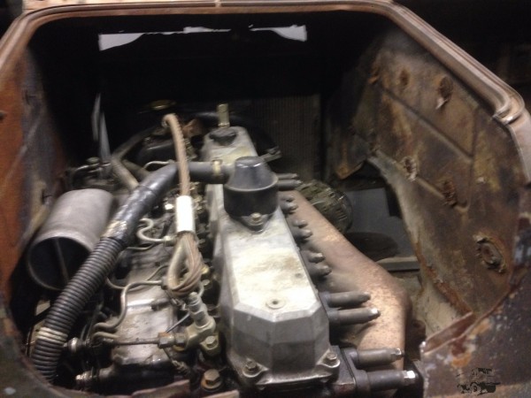

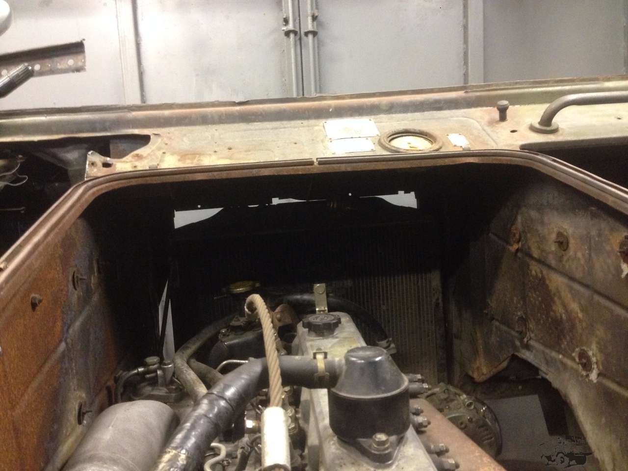

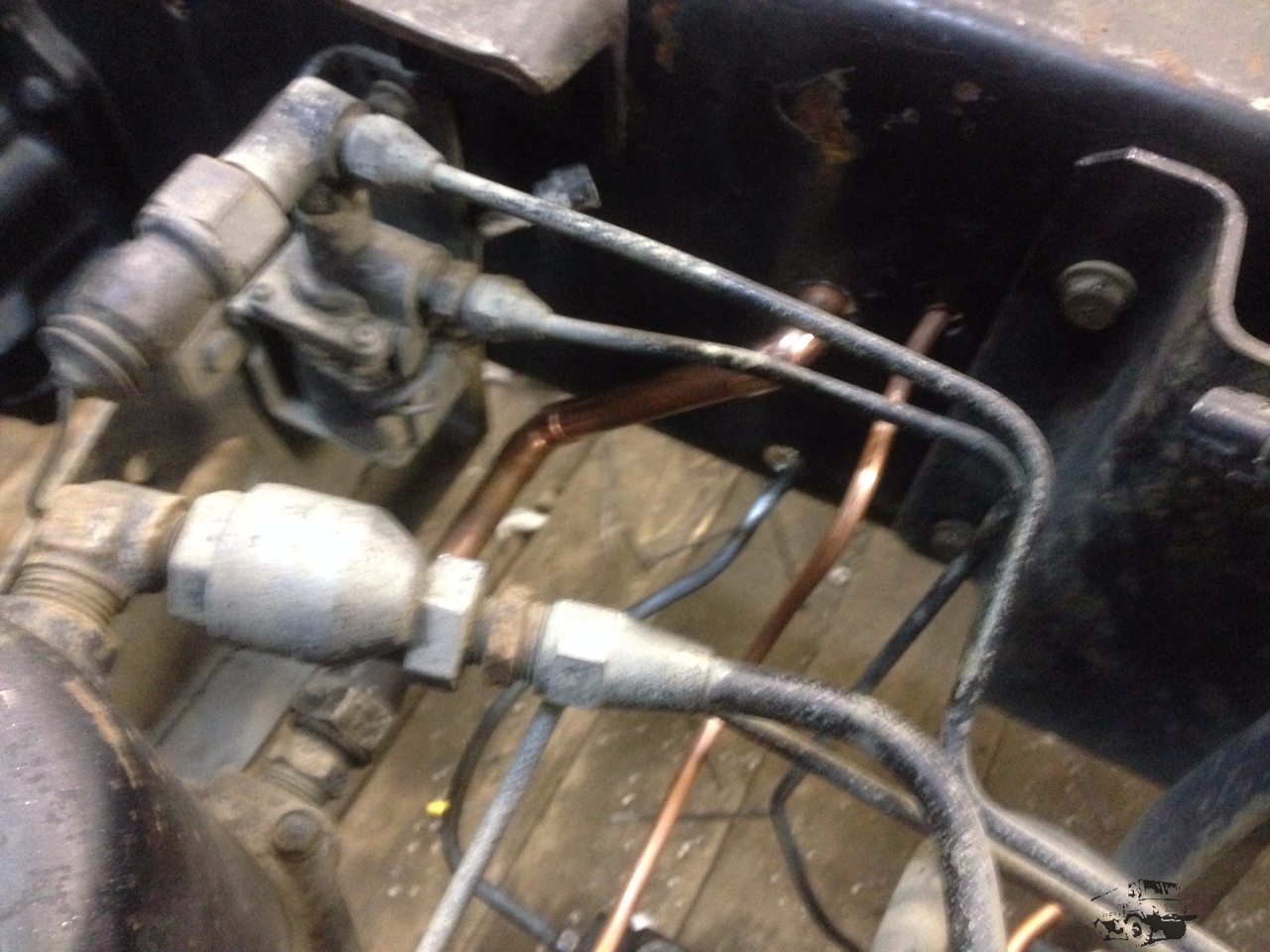

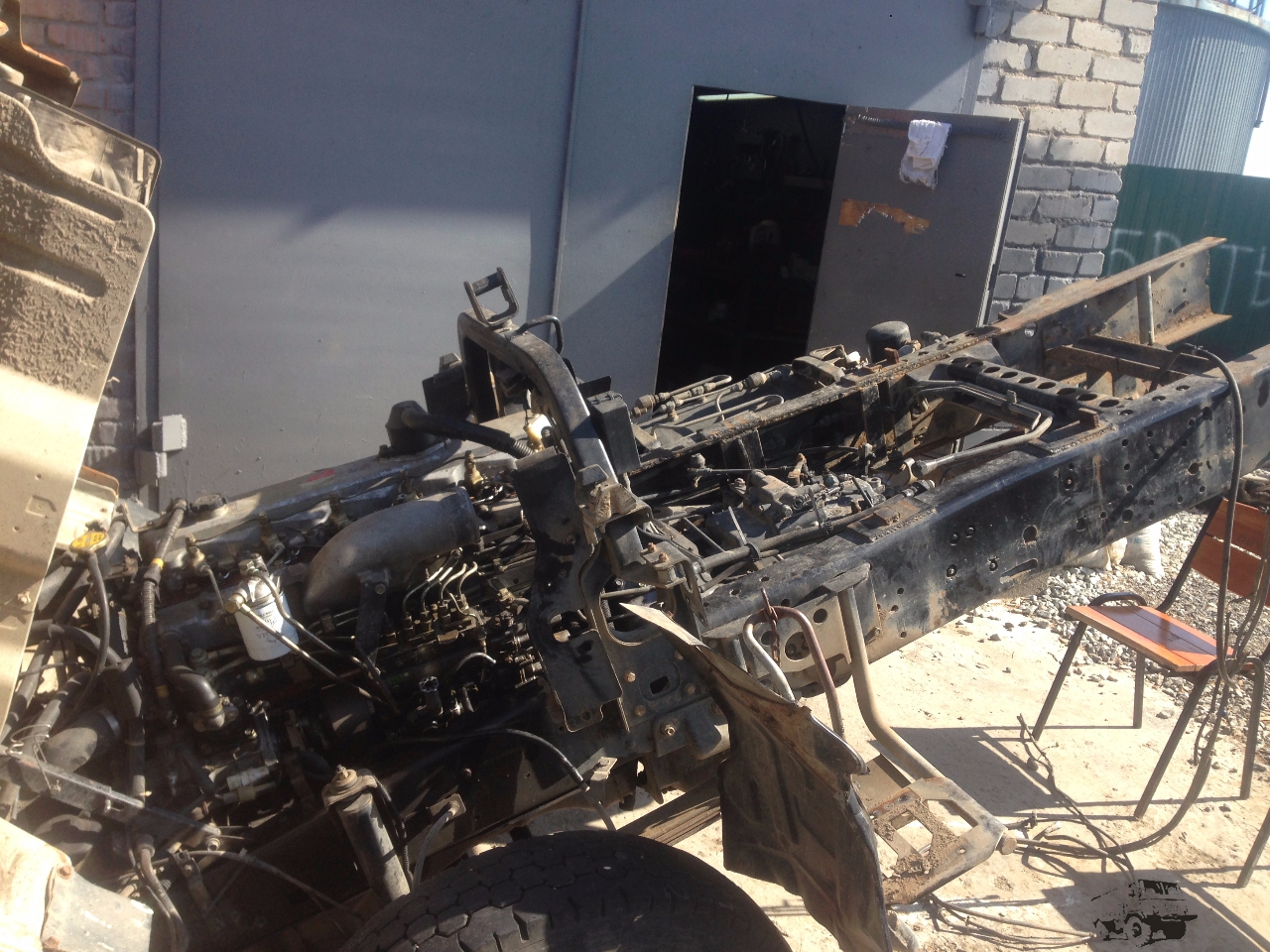

Решили ставить ПГУ с Хинаря
wanderer
Сообщения: 64
Зарегистрирован: 14 сен 2011, 19:06
Откуда: Владивосток
наш Шишиг

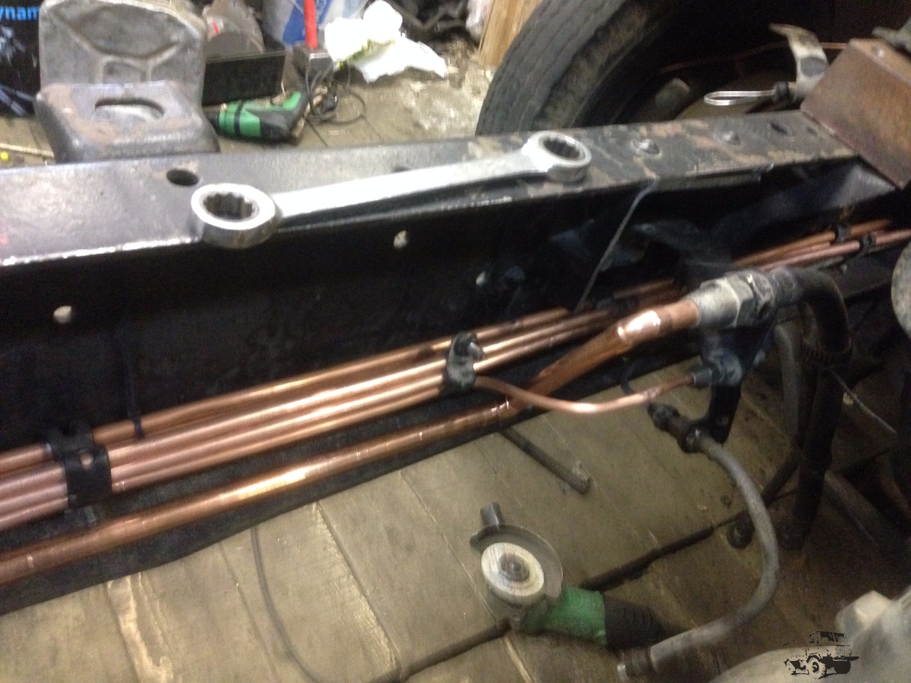

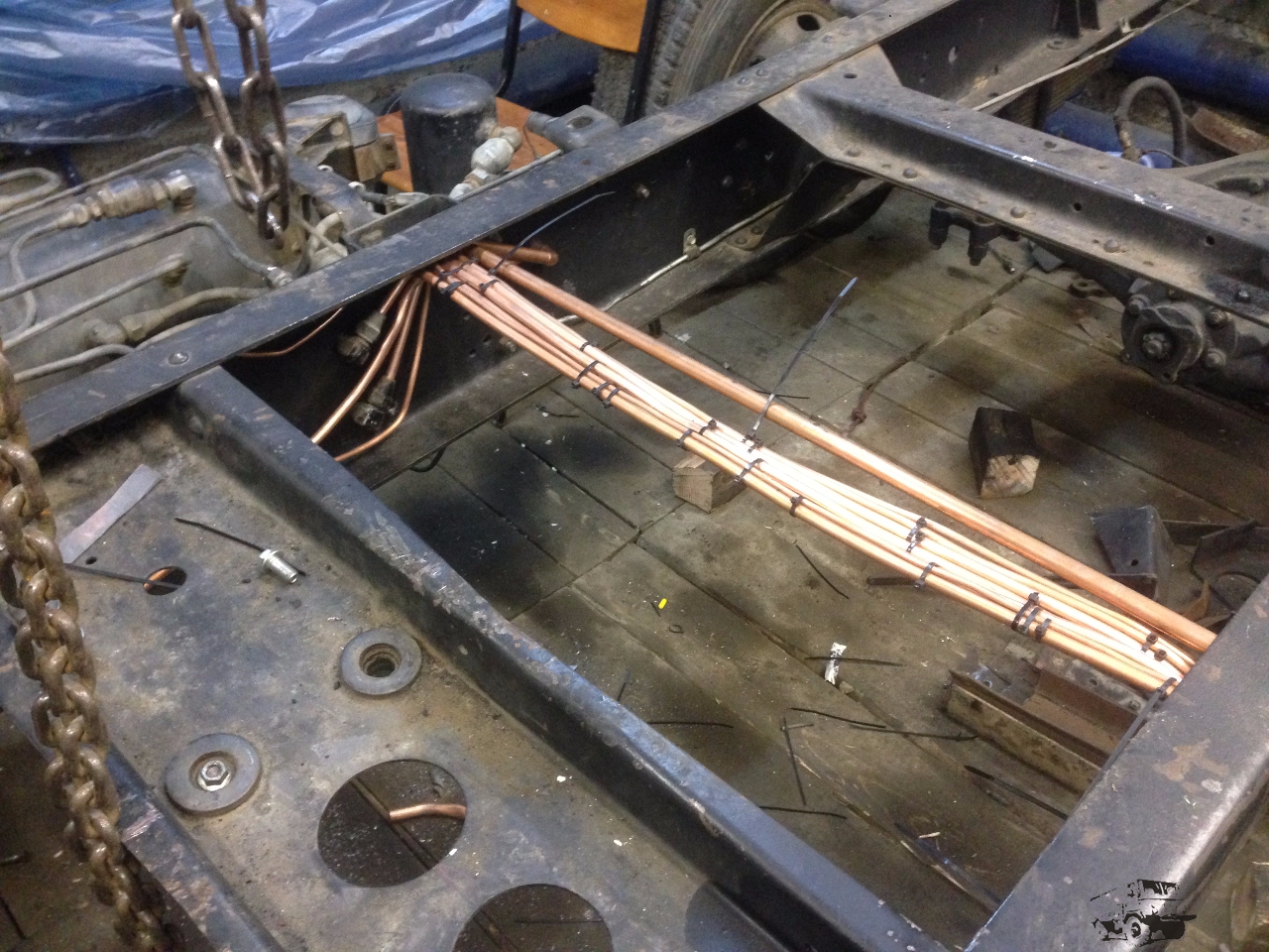

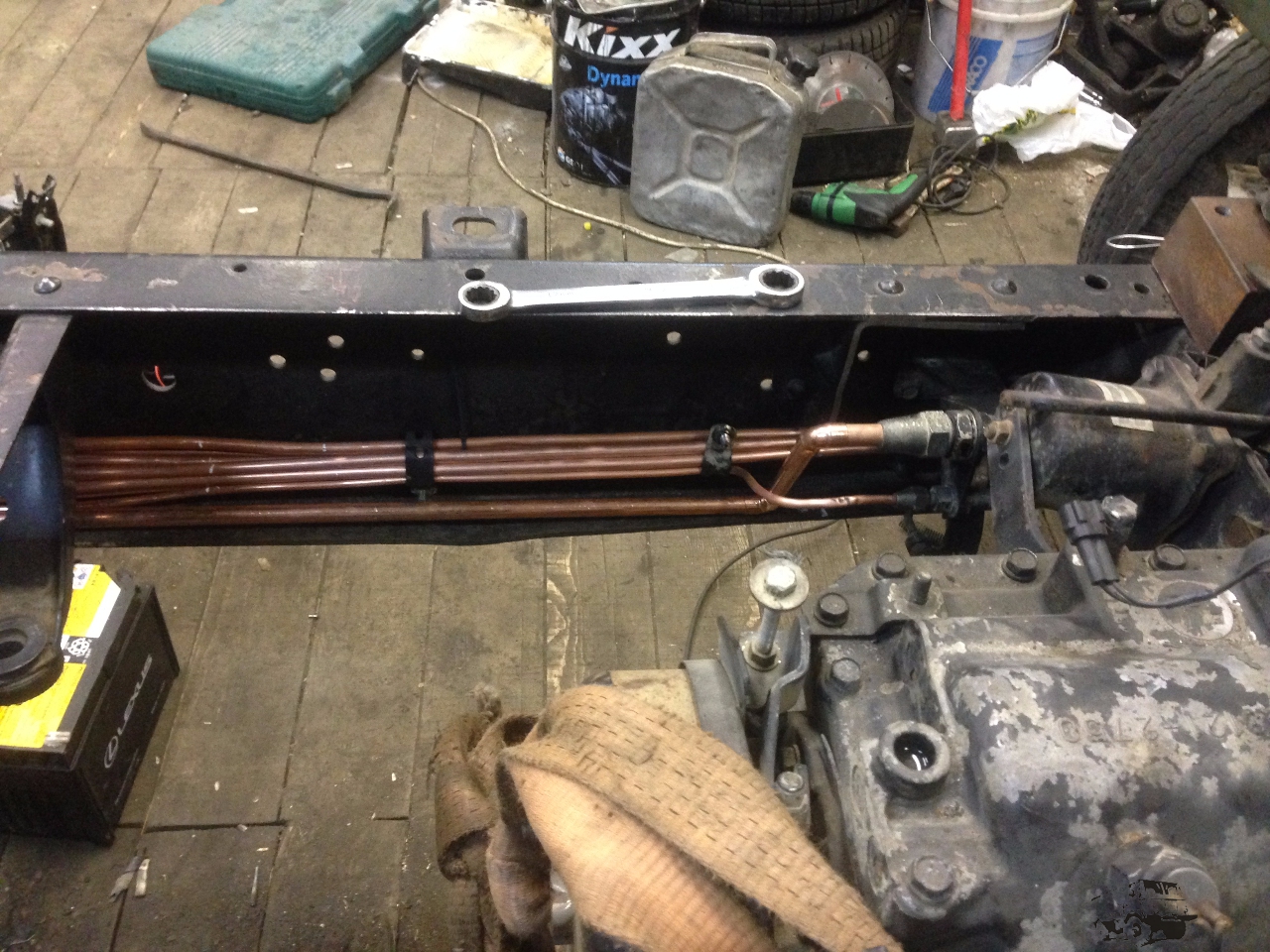

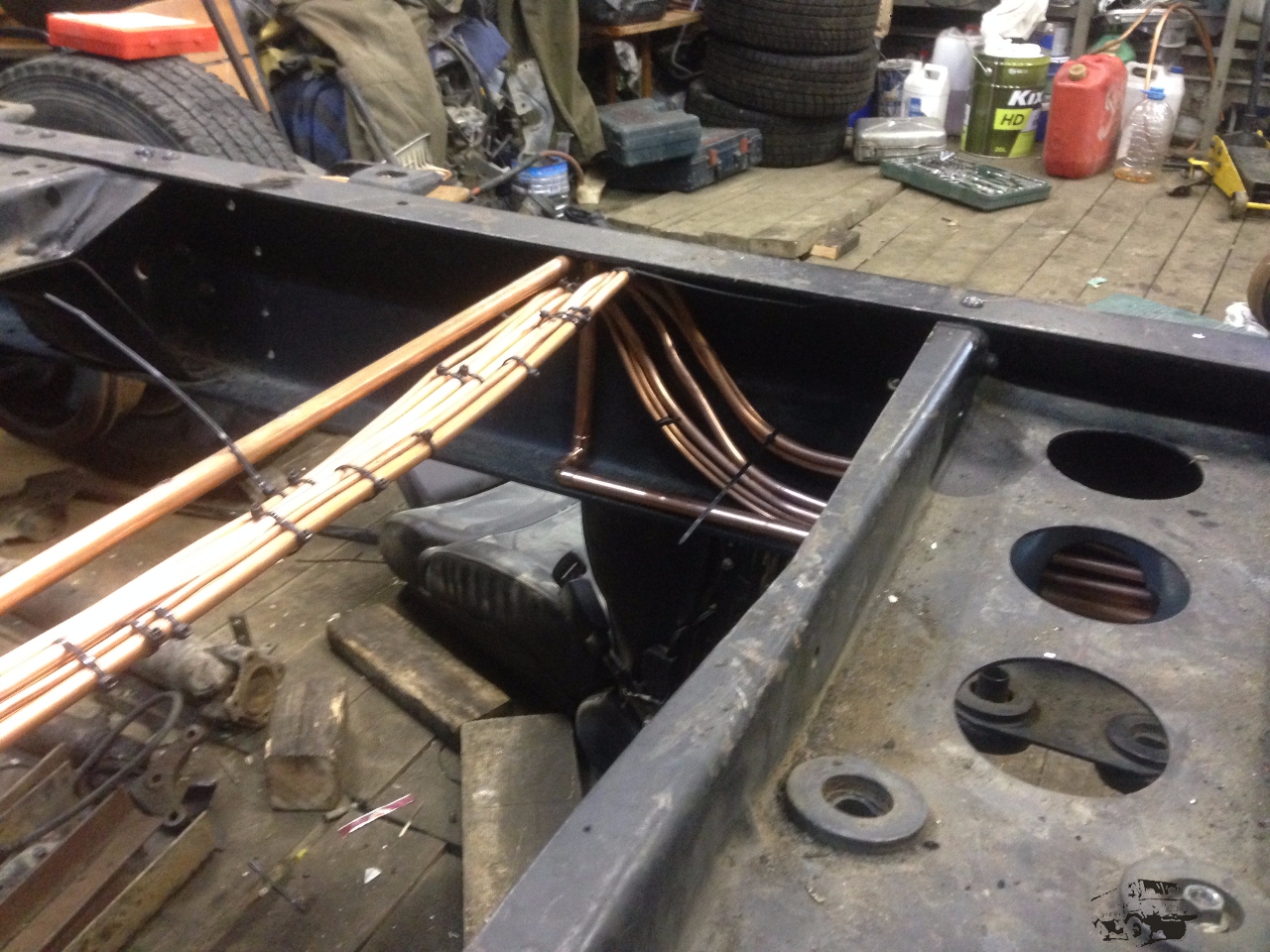

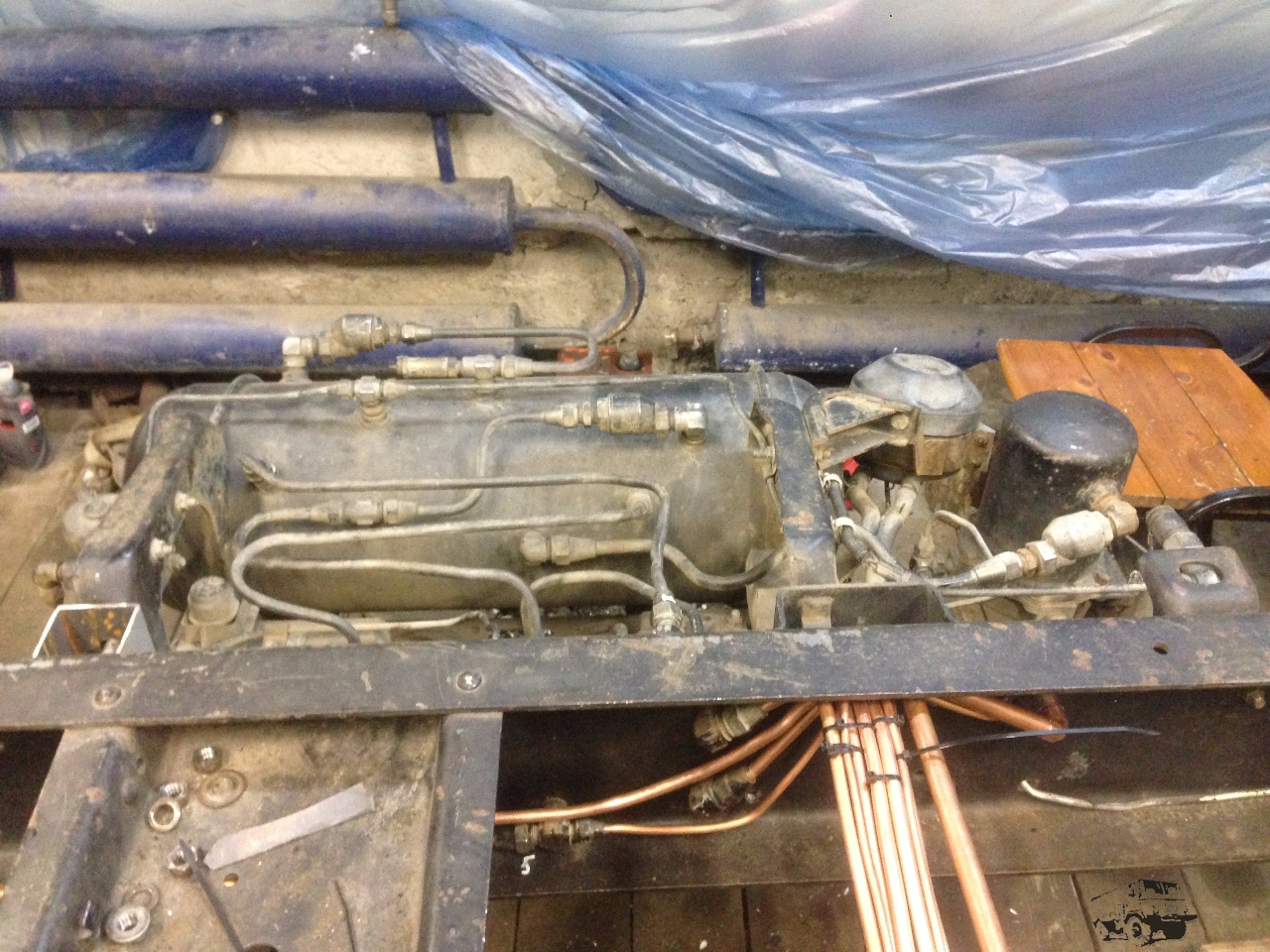

Сначала попробовали гнуть родные Хиновские стальные трубки, поняли что это плохая затея и решили прикупить медные трубы, трубогиб для них и вальц
овку и дело пошло 8)

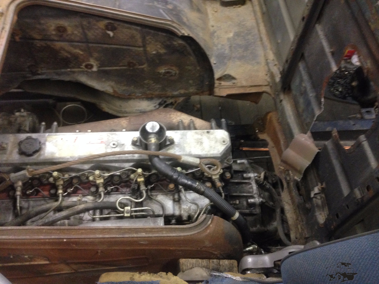

А дальше...начались "ТАНЦЫ С БУБНАМИ" :D поставили кабинет(это примерочный) начали ваять педали и рулевую колонку.

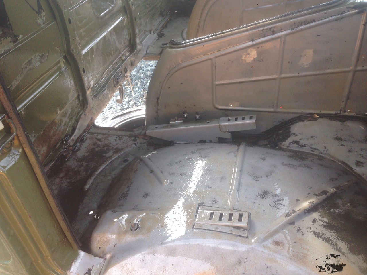

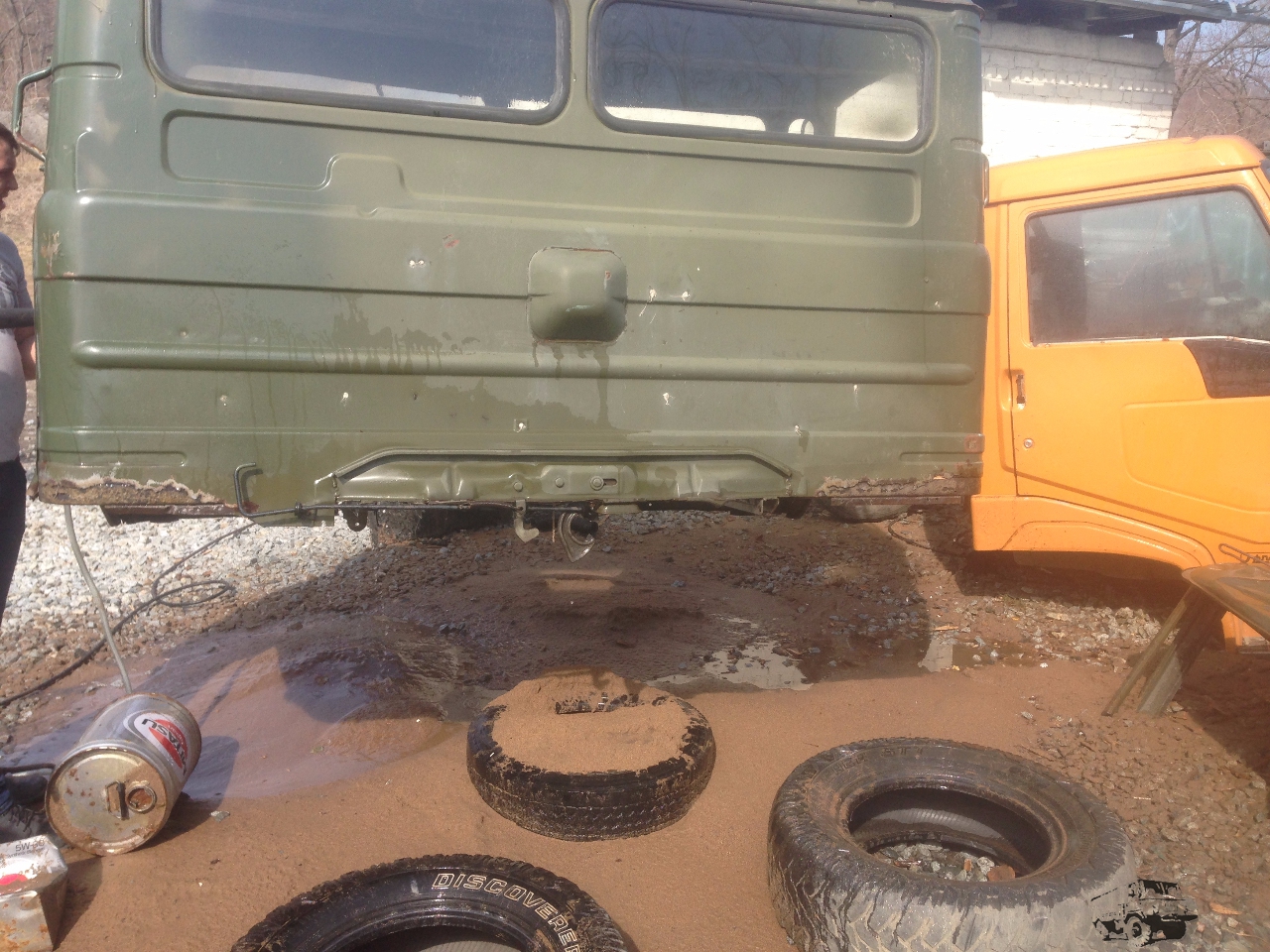

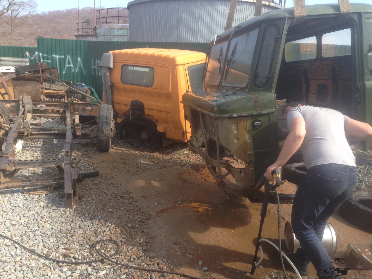

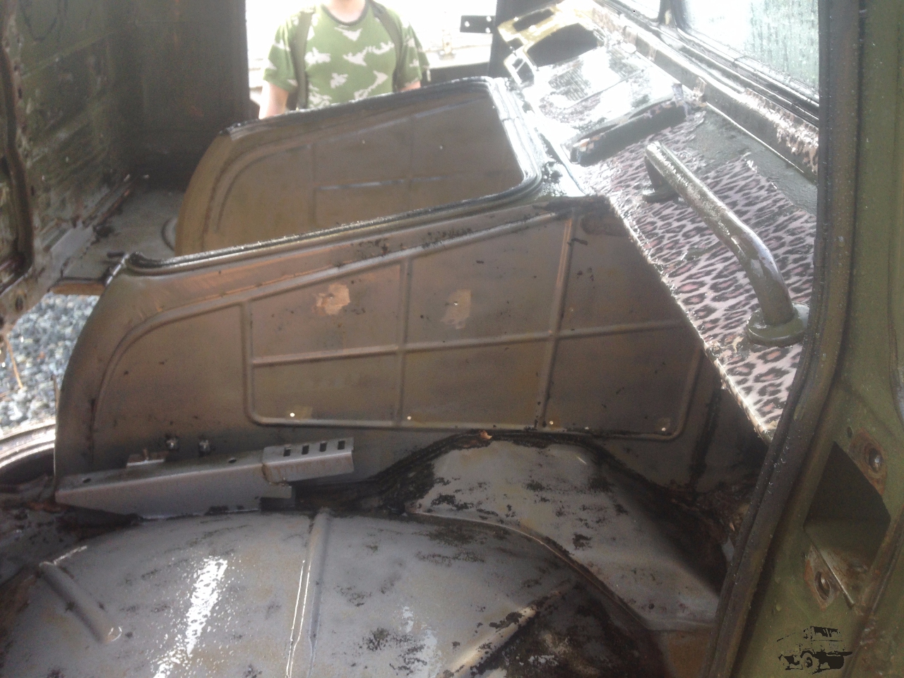

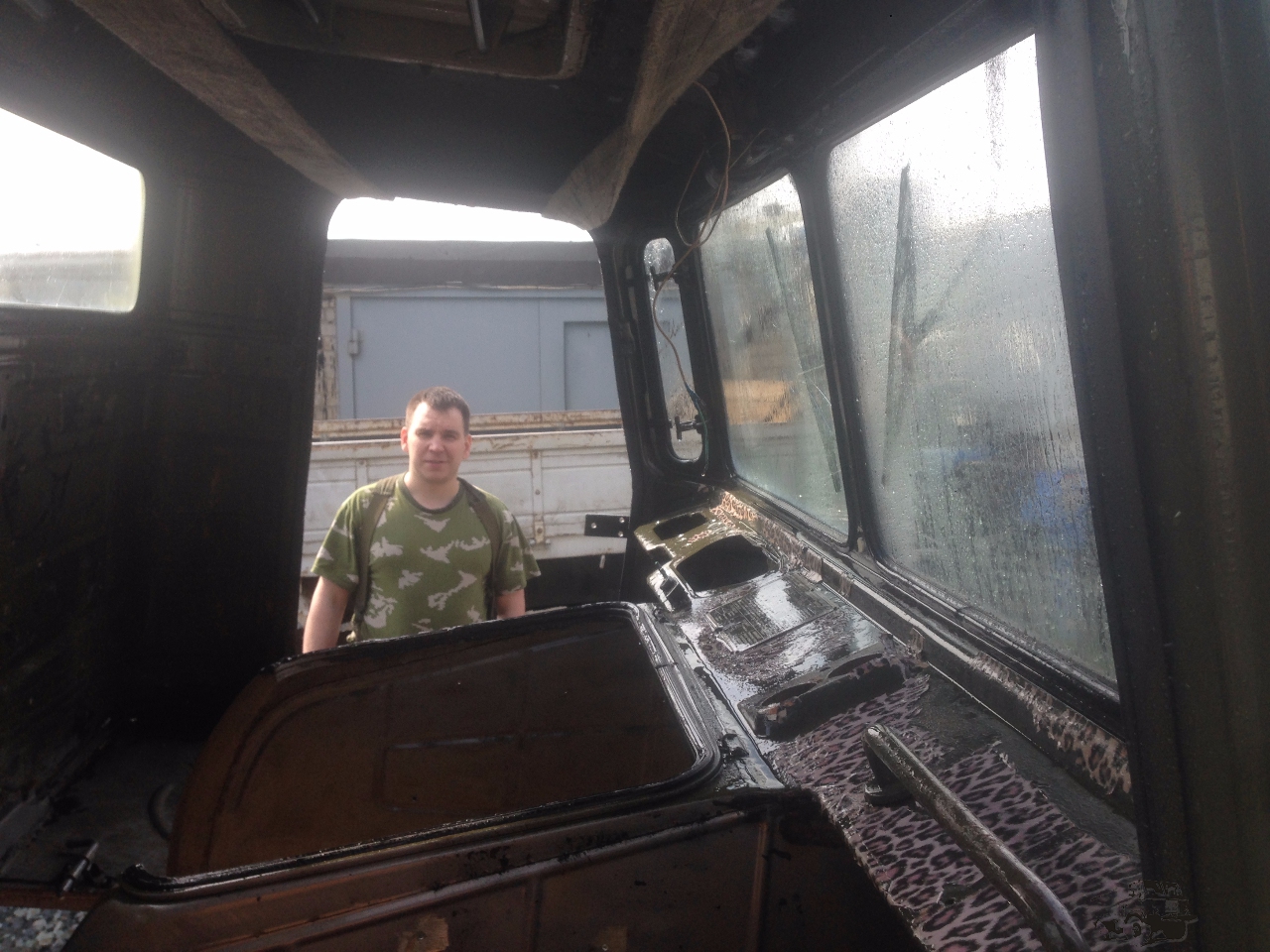

Пескоструим кабинет который будет стоять, попался гниловатый. Сейчас упражняемся с Угликислотным полуавтоматом))

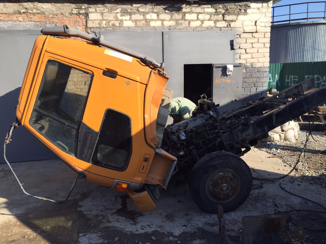

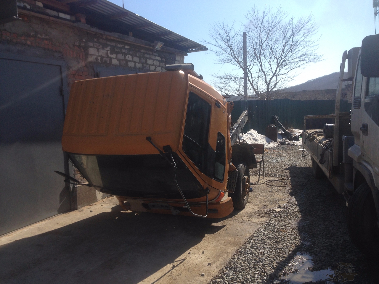

А кабину от Хино поставить слабо...... :lol: :lol: :lol:
Раз столько замутил , то я бы замахнулся и на замену кабины
Сообщения: 2434
наш Шишиг
жаль что у нас такие кабины в хорошем состоянии редкость
а то бы рискнул на замену...
wanderer
Сообщения: 64
Откуда: Владивосток
наш Шишиг
Кабину поставить можно было без проблем :D Но у нас сейчас очень туго(практически не реально) оформить внесение изменений в конструкцию, но и хотелось оставить внешность ШИШИГА :) Какой-то он брутальный что-ли :lol: :lol: :lol:

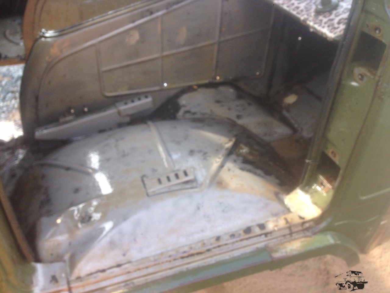

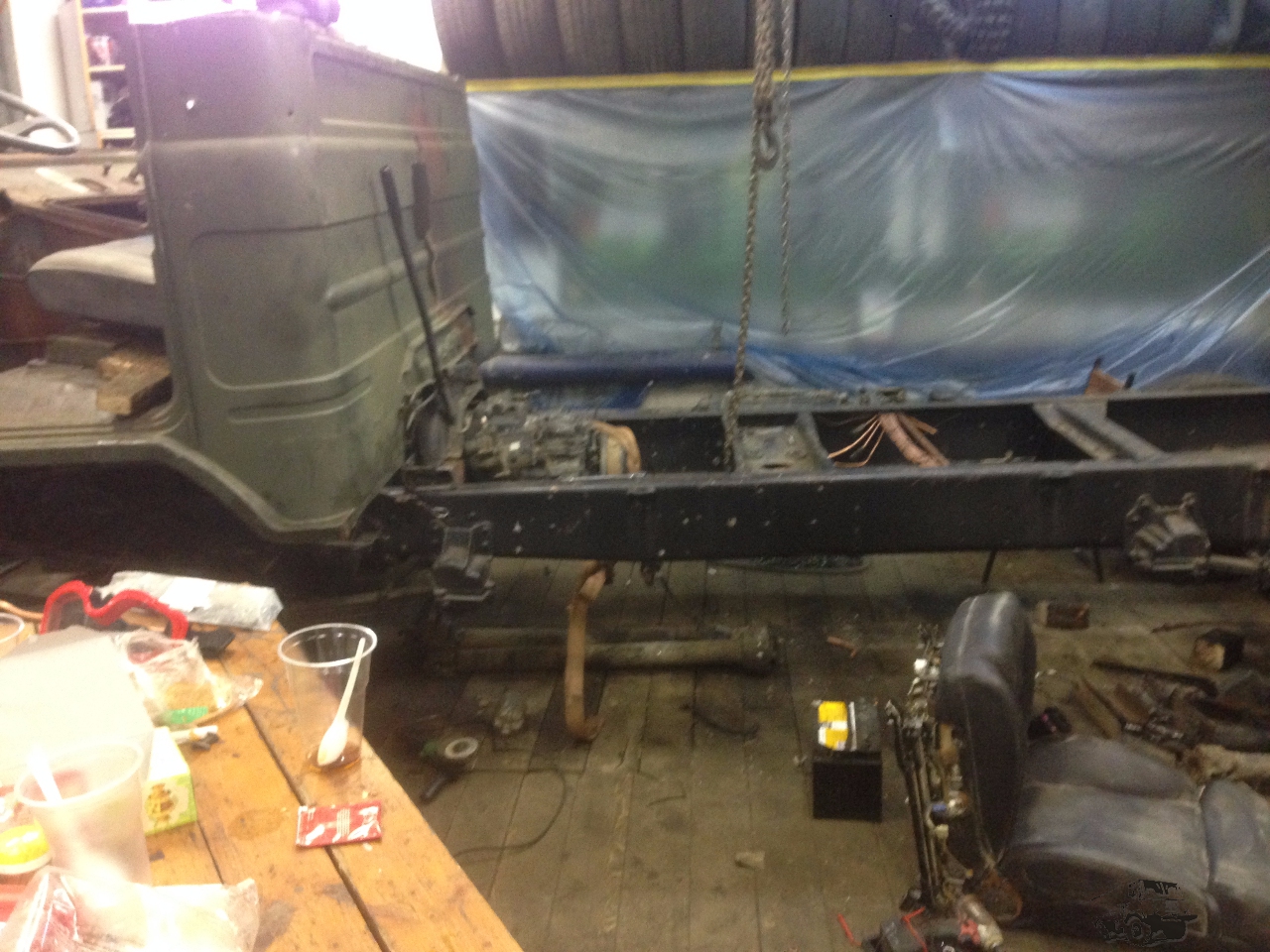

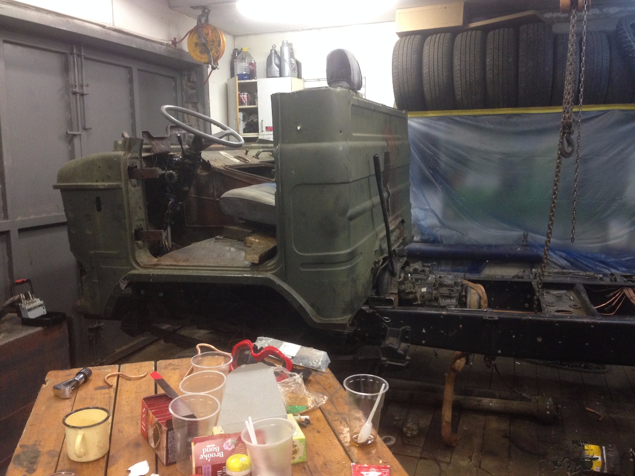

Задолбался варить, на днях доварю кабину, загрунтую пол, заклеим его вибро и шумо изоляцией и будем окончательно ставить кабину на раму

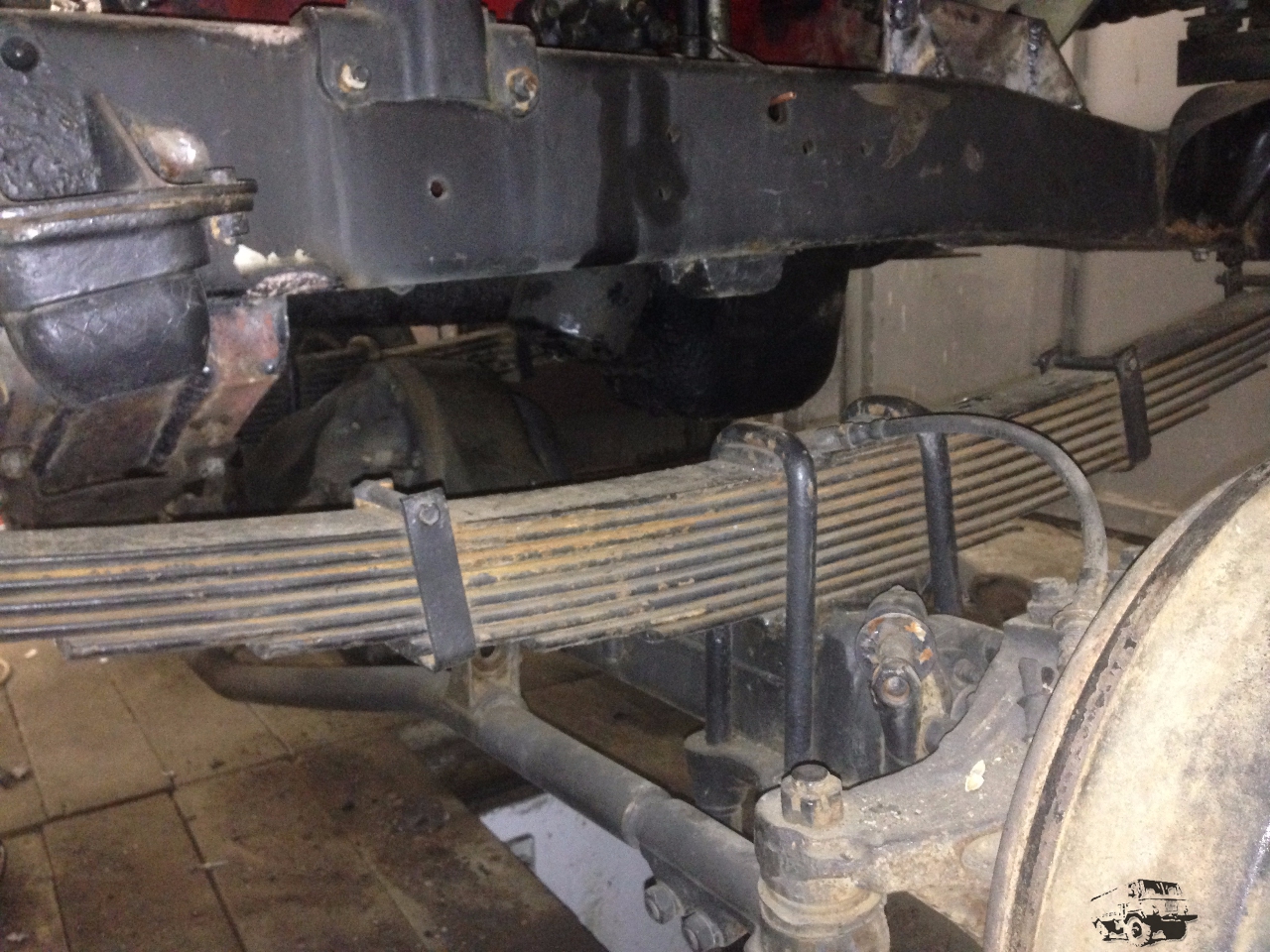

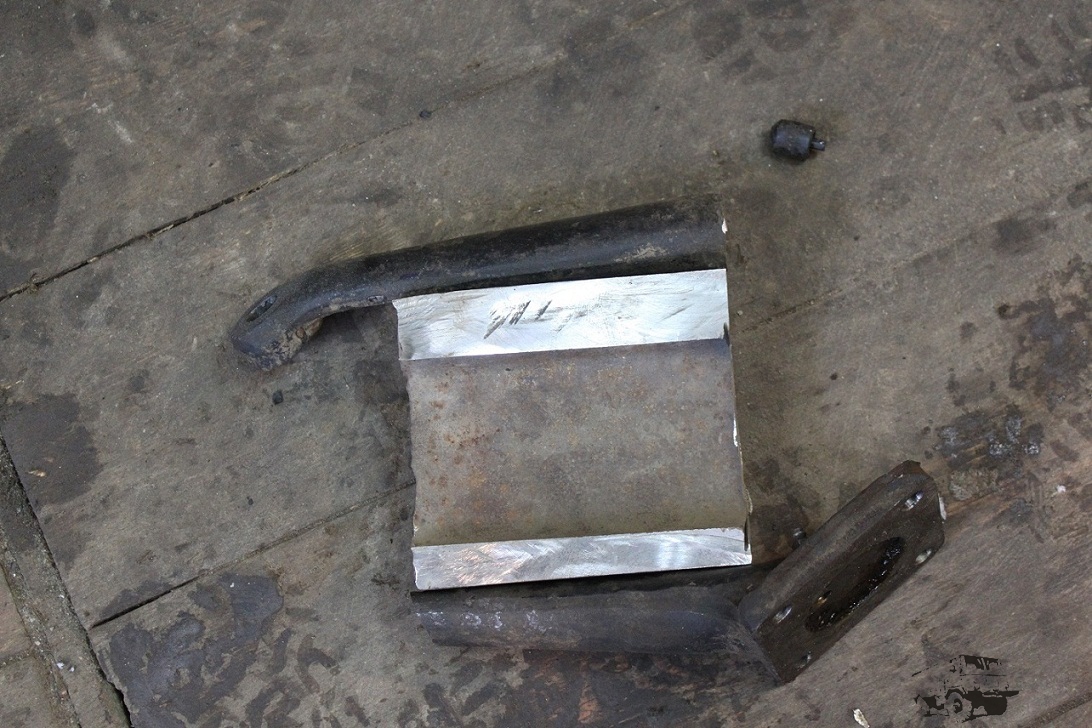

Ребят, какие лучше сделать проставки мост-рессора??? Из цельного куска метала или можно делать из профиля(уголок или еще что-нить), а то у нас в гараже спор идет :lol:

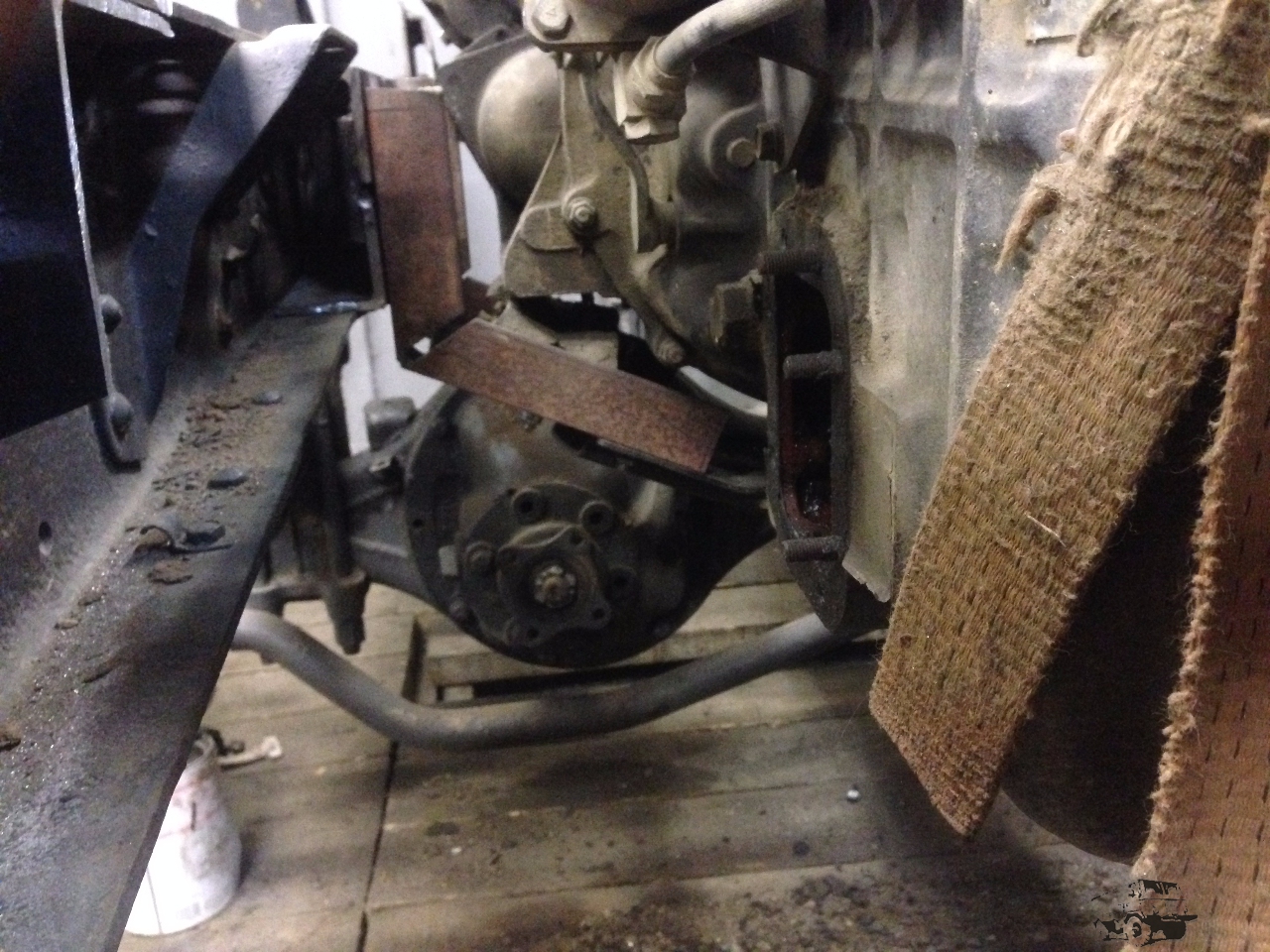

И под рулевую сошку 8 сантиметров не критичная проставка будет??? Шпильки хочу сделать из болтов гбц.

Сообщение Dmitriy7171 »
wanderer писал(а):[post]320638[/post] Из цельного куска метала или можно делать из профиля(уголок или еще что-нить
лучше целяк конечно,но можно из 2х уголков,толщиной желательно не менее 10мм

wanderer писал(а):[post]320639[/post] И под рулевую сошку 8 сантиметров не критичная проставка будет??
8 см много
лучше взять 2 сошки,распилить их и между ними проставку сделать
типо такого
