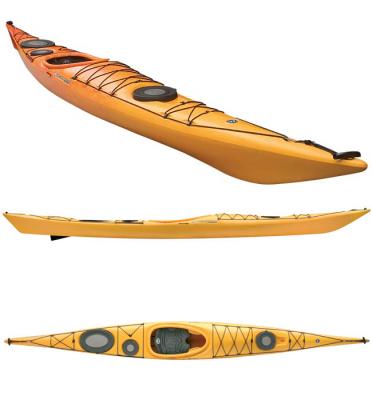

Вчерашняя работа.
Сегодня обрезал лишнюю ткань, приклеил место посадки крышки переднего багажника. Хотел покрыть верх смолой, но вчерашняя смола еще не встала полностью.
Прикинул примерный бюджет постройки. Получилось около 11 000. Полиэтиленовый аналог по внешнему виду и параметрам стоит 55 000.
