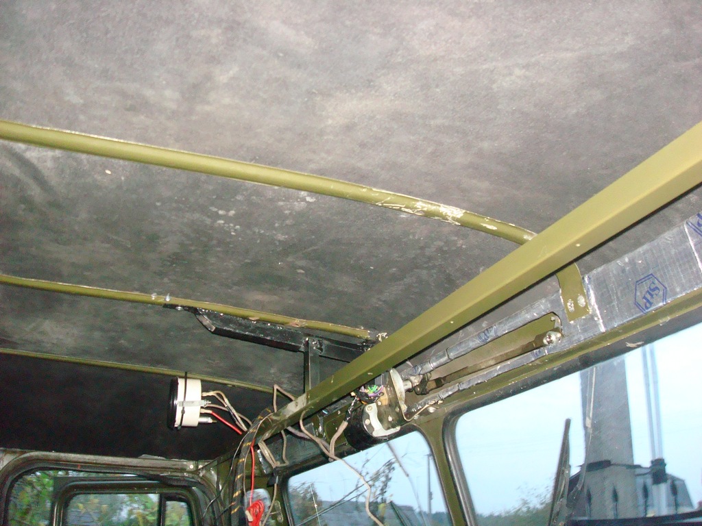

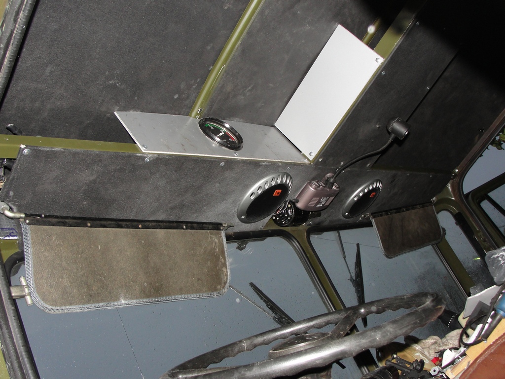

harli писал(а):Добавил немного фотографий по обустройству кабины http://photo.qip.ru/users/harli-arteks/151179885/?mode=xlarge опят хронология не сохранилась
Фотки уже удалены видимо...
- harli
- Сообщения: 4812
- Откуда: МО Химки
Re: навигатор в машину
вечером переложу

harli писал(а):вечером переложу
Да, я тоже кроме одной фотки, на которой обклеена кабина шумкой, больше ничего не вижу.
Интересует потолочная консоль для установки магнитолы и р/с.
Хотя, честно говоря, пока еще не определился, под потолок это хзяйство запихивать или где-то внизу.

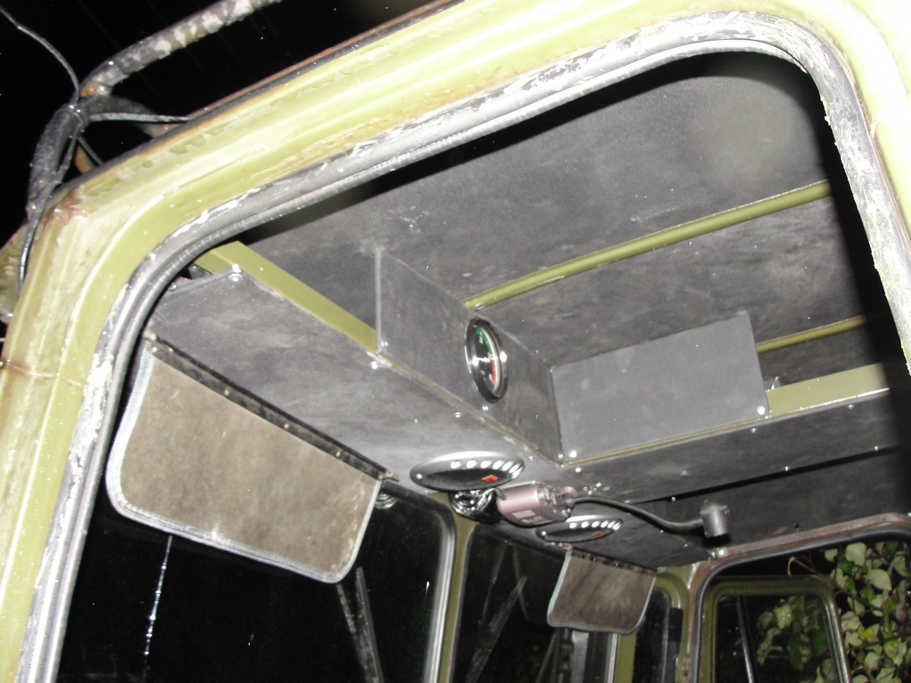

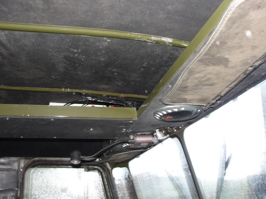

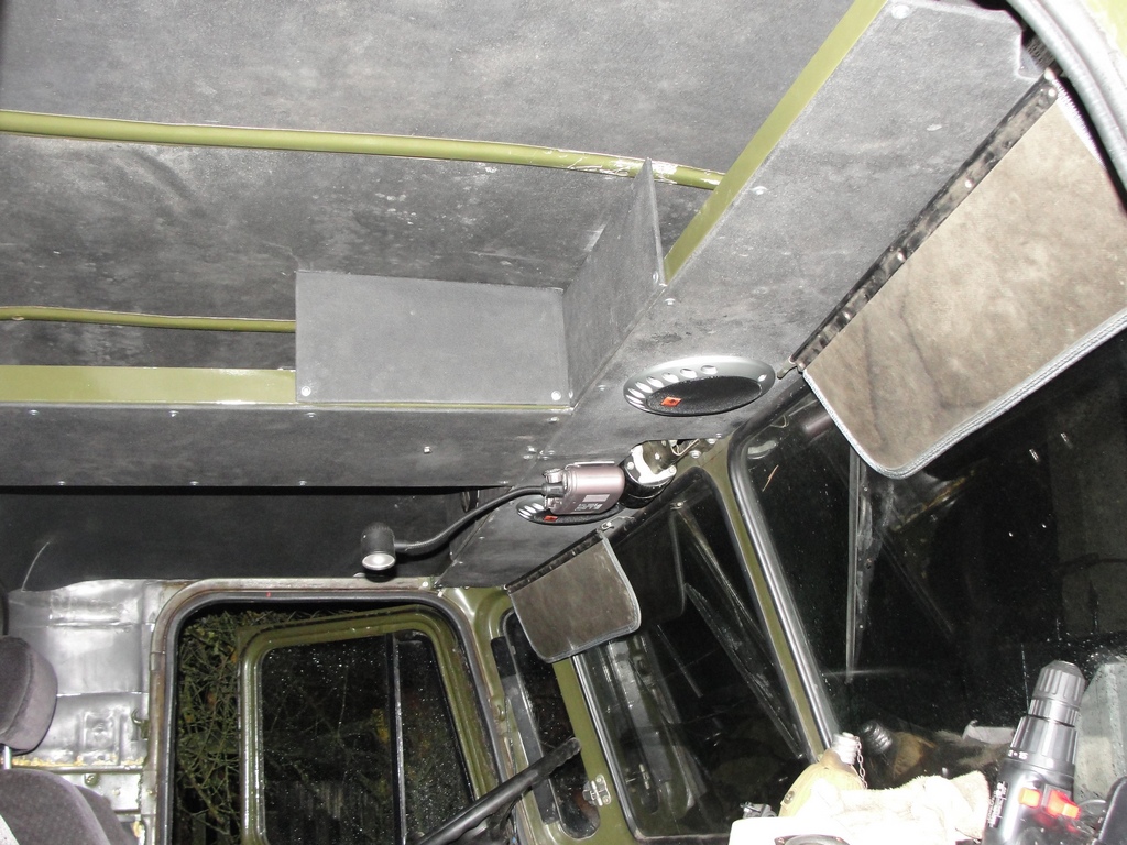

сохранилось не все фотографии , нету фото окончательно собранной конструкции с радио и радиостанцией

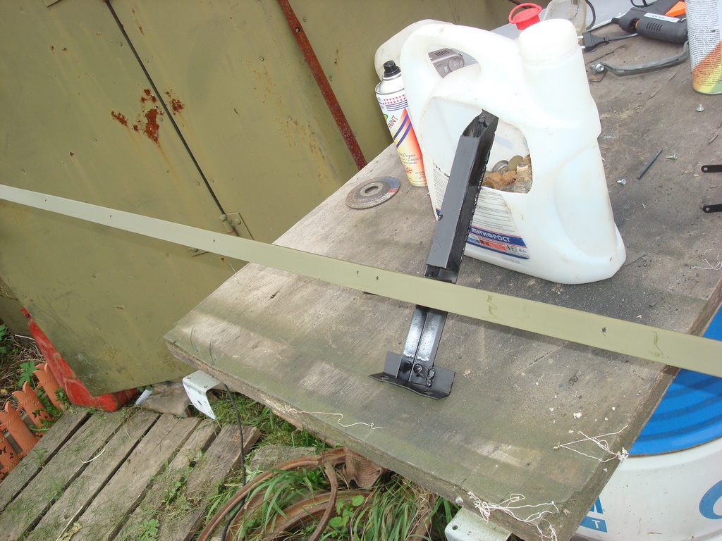

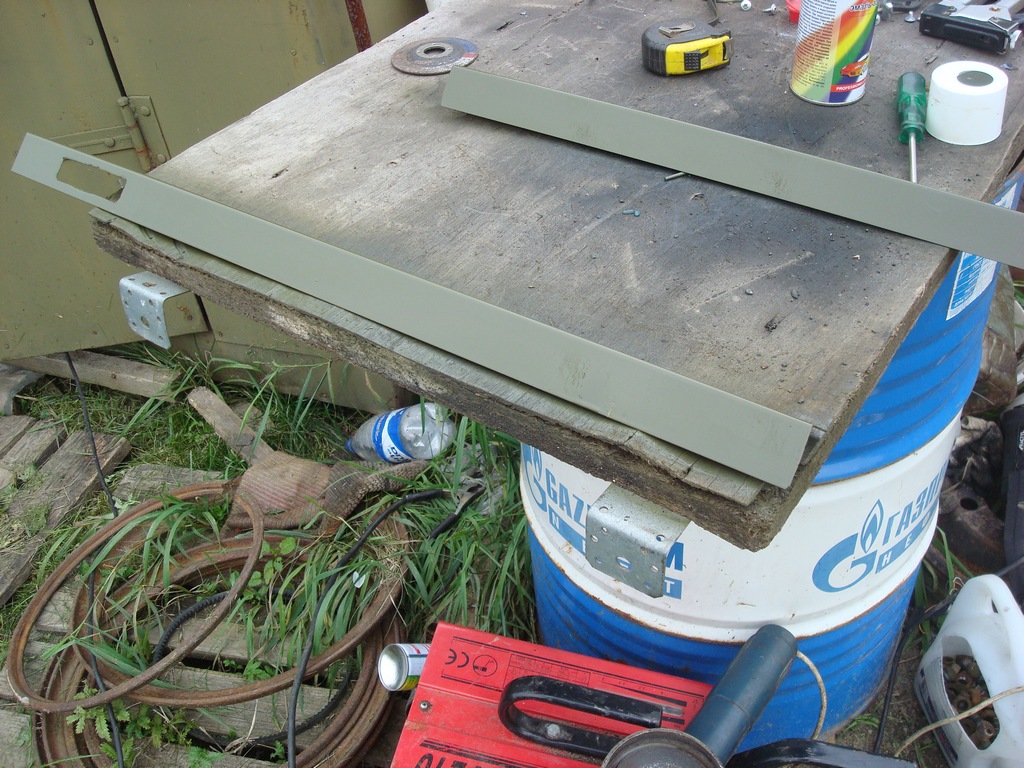

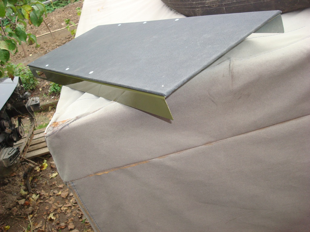

заготовочки

Чёт смотрю, смотрю и никак не соображу - за счет чего нам высота полки образуется
Надо завтра сходить в гараж, вживую посмотреть.
А материал полки - листовой дюраль?

e2-e4 писал(а):Чёт смотрю, смотрю и никак не соображу - за счет чего нам высота полки образуется![]()
сендвич панель "алюкобонд" лёгкий ,не покрывается инеем,не гремит,

harli писал(а):сендвич панель "алюкобонд" лёгкий ,не покрывается инеем,не гремит,
Алюминиевые композитные панели - понятно. Слышал про них, но ни разу не сталкивался.
Ладно, будем изучать. Появятся вопросы - отпишусь
Кстати, а какой использовал - фасадный или для интерьера?

e2-e4 писал(а):harli писал(а):сендвич панель "алюкобонд" лёгкий ,не покрывается инеем,не гремит,
Ладно, будем изучать. Появятся вопросы - отпишусь![]()
дерматин , кажется так называется,
на тряпочной основе с покрытием типо - прорезиненной, пыль не собирает , легко моется, имеет черный матовый цвет ,
клеил на аэрозольный клей , основой для потолка и стен служили родные детали
