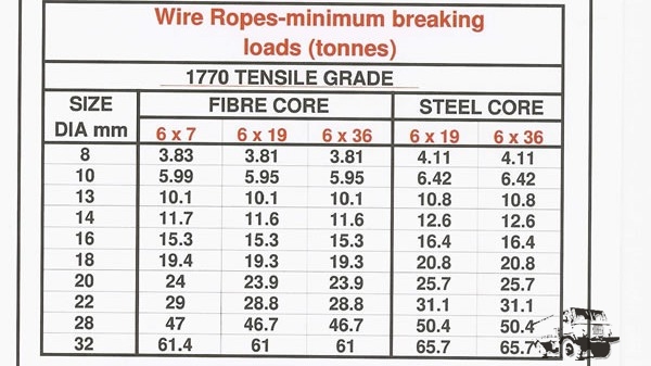

Если штангиль на тросу повернуть, то получается два диаметра,13-14мм,
В общем штатный диаметр троса такой же 13 14 мм, :D

Алексей58 писал(а):[post]374022[/post] Сколько весит этот автомобиль Ифа????
у меня только по 2х4 самосвалу есть инфа (чтобы быстро посмотреть) масса 10 000, но полный привод может быть тяжелее, но всяко меньше 12 000.

[ref]Petrov_kamensk[/ref], за информацию Спасибо я понял
я поначалу расстроился думал трос слабоваты будет, сейчас думаю нормально будет!
Если тем более на автомашине IFA справляется :D

Ядрён батон, сегодня обратил внимание у себя на переднюю лебедку брдм, крутанул барабан увидел что,. Трос тоже посередине виток с веревкой, получается такой же как и на задней лебедки, только диаметр 14 —15 мм
я волнуюсь У людей спрашиваю у кого такой ещё трос есть, у самого впереди такой стоит причём испытанный, вот я лашара :lol:

То что с сердечником это уже не трос, а стальной канат. Используется на лифтах, кранах и прочей технике, где нужна эластичность.

Алексей58 писал(а):[post]374166[/post] Трос тоже посередине виток с веревкой
Такой лучше. Гибче и прочнее чисто стального.

Сегодня ещё раз посмотрел трос, то что на задней лебедки, и что на передней лебедки, с виду одинаковые, только на передний лебедки на 1 мм толще, и он очень жёсткий по сравнению с задним тросом, всё-таки по качеству Они разные стопудов,
