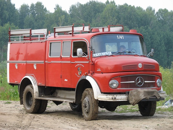

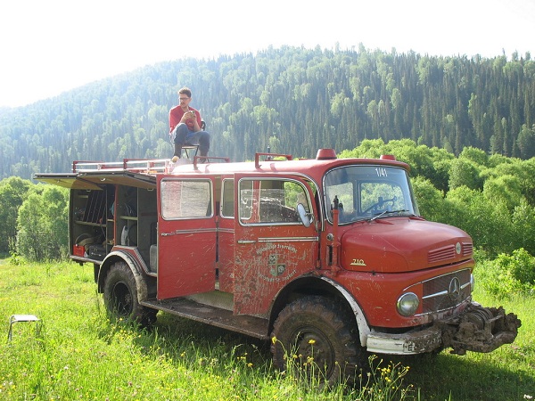

Привет , а ты кто на фото ?
[img]http://i049.radikal.ru/1202/4f/21ba99980360.jpg[/img]
Создатели (слева направо): главный механик проекта Александр Зинченко, а также идеологи и проектировщики Павел Соколов и Владимир Яковенко
ogustus
Сообщения: 790
Откуда: Иркутск
Re: Шасси для кунга для охоты Hyundai HD 72 4wd полный приво
Сообщение ogustus »
Привет Домье дружище, справа я а с какой целью интересуешься и как большие фотки засовываешь?
