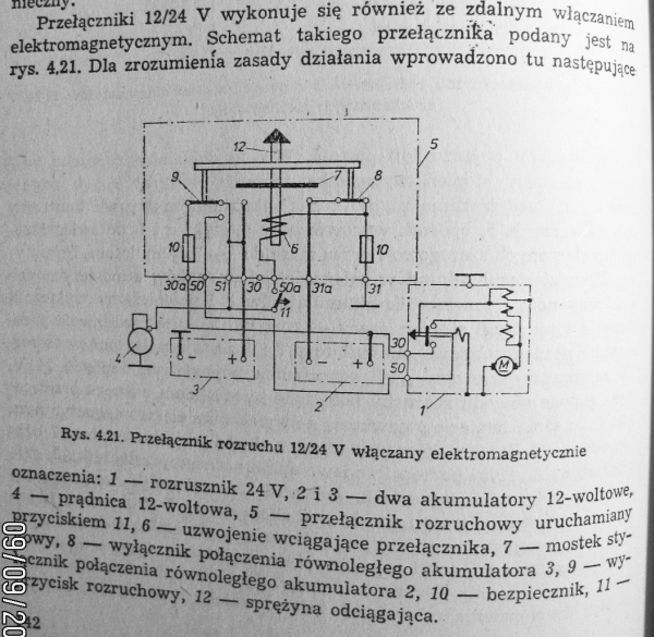

или заказать буржуйскую релюшка переключающюю 24 старт-12 работа , кстати на моём STARe такая стоит,

вот такая "релюшка" стоит на моей машине ,если кому надо можно заказать с Польши

harli писал(а):вот такая "релюшка" стоит на моей машине ,если кому надо можно заказать с Польши
http://allegro.pl/przelacznik-12-24v-st ... 89796.html
а вот схема паралельно последовательного включения 2 -х акб реализованная такой релюшкой
