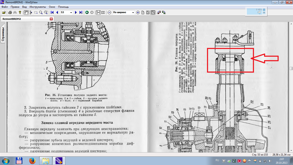

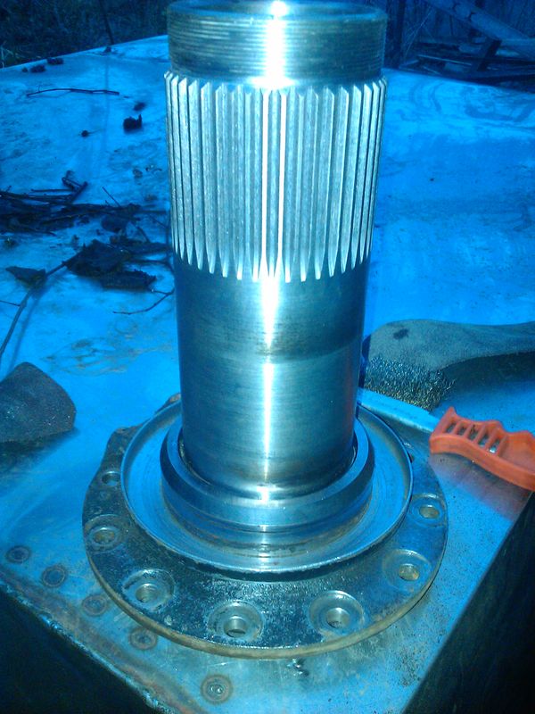

Итак ! Вот передний мост БРДМ-2..... Сальник тут стоит один в цилиндрической части цапфы, которая входит в чулок...
В самом чулке никаких манжет не наблюдается...
Правый рисунок , вверху ....

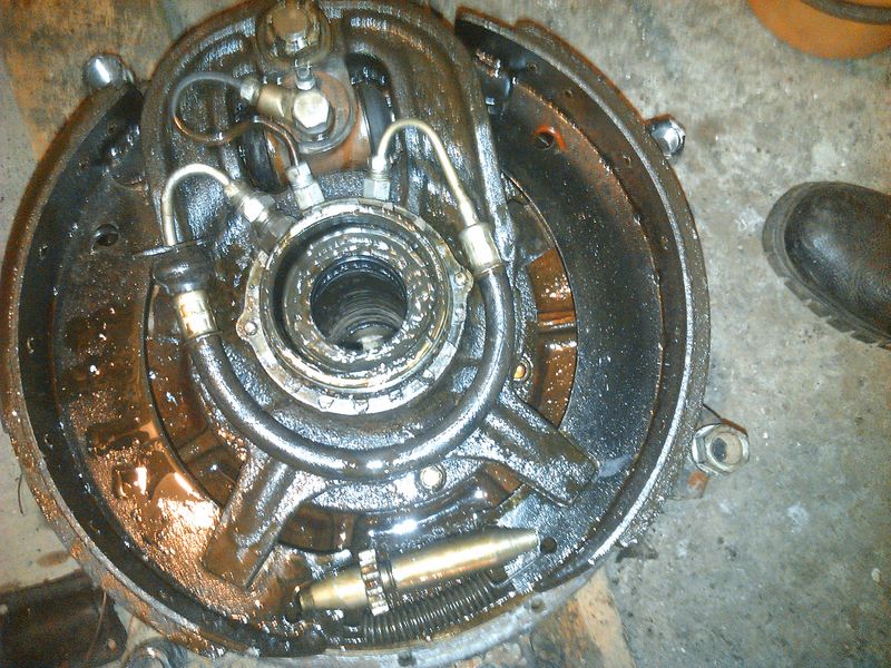

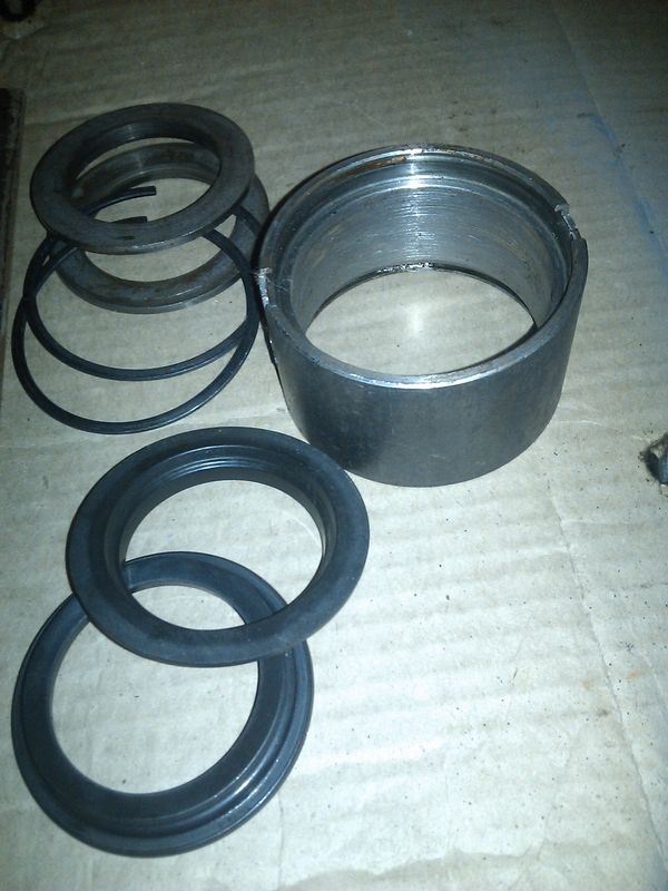

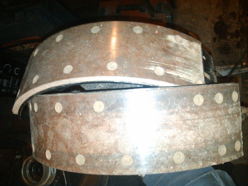

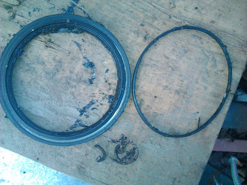

В общем разобрал я ступицу...Не хотел, но что-то натолкнуло и не зря...
В ступицах было очень много пыли- ладонь с горкой, но колодки абсолютно новые и тормозные цилиндрики не плохие...
Когда разобрал ступицу, то увидел, что у наружнего двойного сальника оторвана первая часть манжеты....вторая еще цела....Вот такой сальник и ищу сейчас....вроде бы заказал, сказали через неделю позвонят...
Фотки как и просили....буду делать фотоотчет и выкладывать....могу сюда или в свою тему ???

Сальник ступицы 115х140х10х16,7

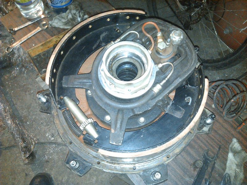

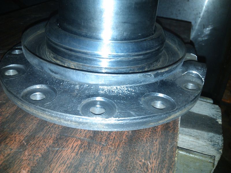

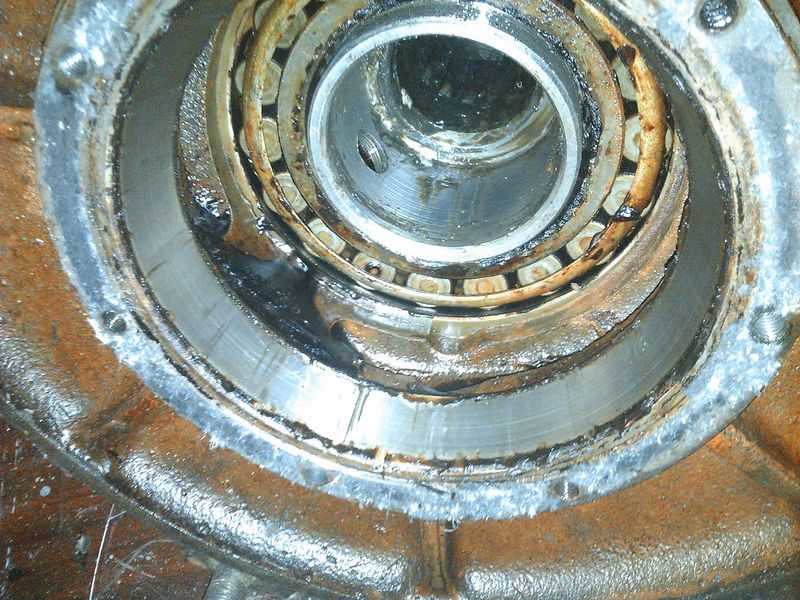

В общем разобрал все ступы....Задние оказались просто нулячие, а вот переда покатались....И еще в них покопались "умные" люди---Немного смята гайка ступичная, отсутствовали регулировочные прокладки в ступице одной.....
В одной из ступиц вообще не было смазки, зато от души залита маслом !!! Просто не было !!! Кстати чуть- чуть видно, что там был еще солидол.....противная дрянь....

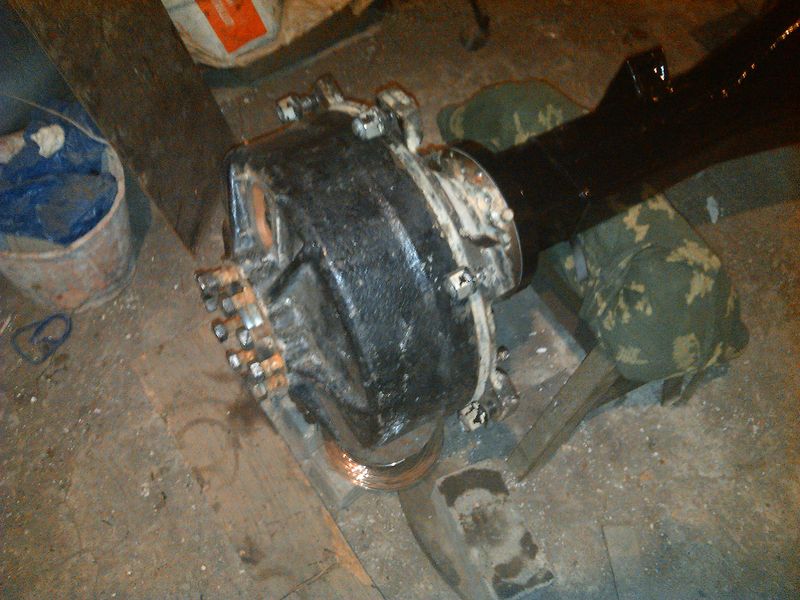

Раз тема про тех. моменты БРДМ, то мне снова сюда....
Взялся я за сборку ступицы первой, установил подшипники, все до единой регулировочные прокладки и....
Возник вопрос при регулировке подшипников , я собрал ступицу и почувствовал, что подшипники слегка зажаты...
Я добавил пластинку в 0.25 мм и после сборки слышны глухие постукивания из ступицы....
Я не могу понять, подшипники должны быть слегка поджаты или наоборот немного отпущены ???
При сборке других ступиц и затягивании гайки от руки без регулировочных прокладок, тоже прощупывается слабое постукивание ( его не слышно, но ощутимо рукой )
Вот и не знаю, кто говорит должно быть идеальное вращение ( меняй подшипники ), а кто говорит , что зажаты, должен быль люфт...
Вот вместе с люфтом и появляются стук...
Как быть в данной ситуации ? Как должны быть сжаты или ослаблены подшипники ?
