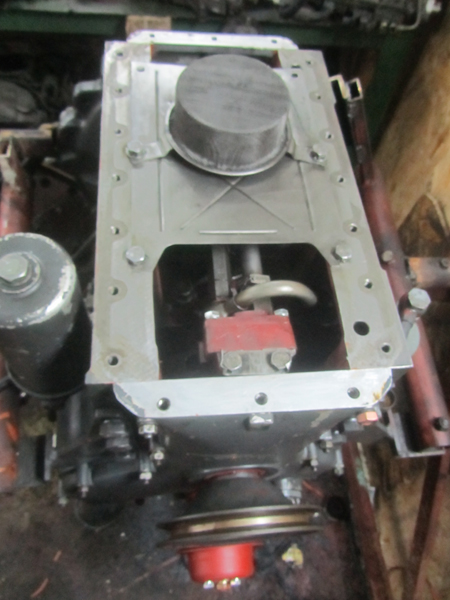

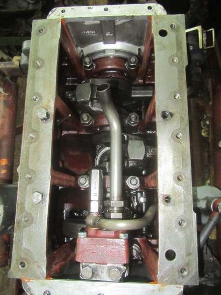

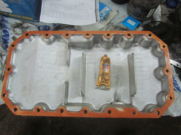

Идет дальнейшая сборка:

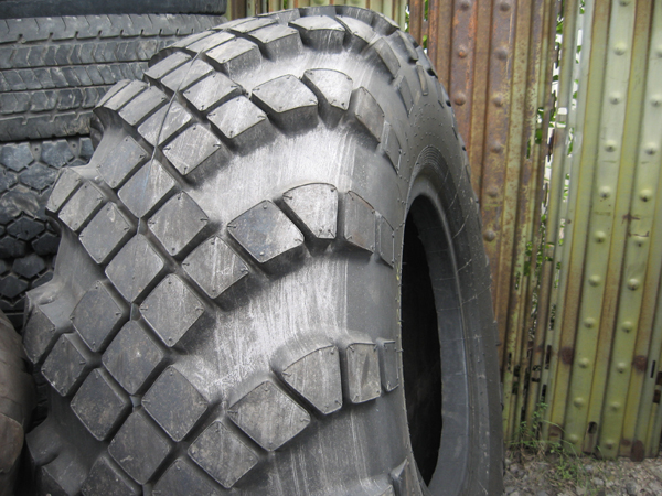

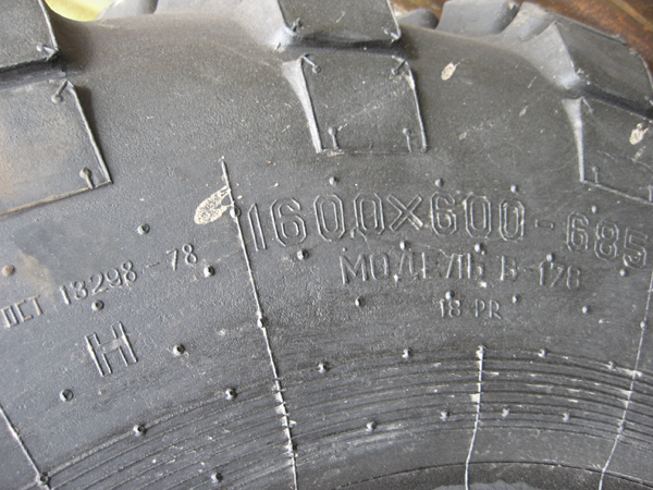

Началась подборка покрышек под обдирку. Есть несколько кандидатов, в т.ч. и ВИ-178 :

Получается что диск "29"
