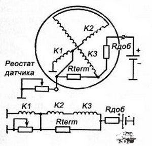

Вот, 2 катушки и 2 резистора образуют мост. Стрелка показывает дисбаланс моста.

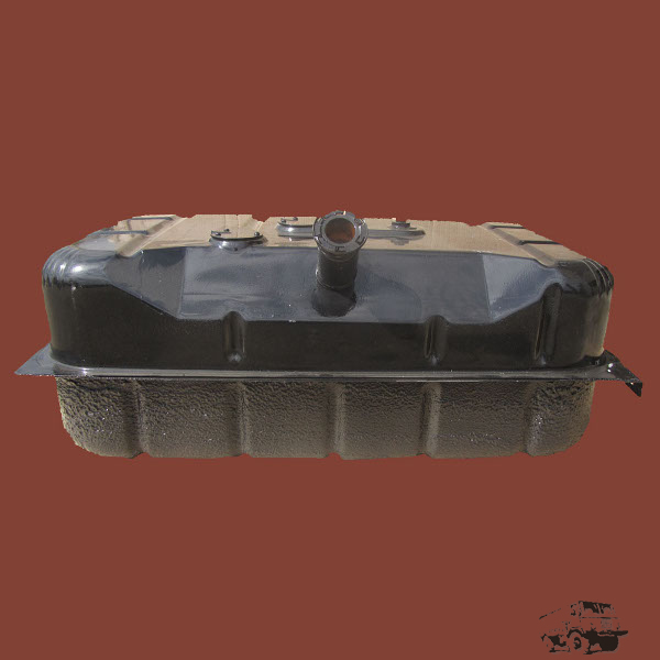

Подскажите пожалуйста, выяснилось что у меня стоит топливный бак от Валдая на 105 литров
. Вопрос в том подойдет ли в него датчик топлива от стандартного газ 66 указателя (на 105 л) и будут ли его указания корректно отображаться на штатном указатели топлива? Или надо покупать именно датчик от валдая? По картинке он отличается от 66-го. Так же вопрос останется будут ли правдивые данные на штатном указателе от такого датчика?

Флянцы на топливных датчиках одинаковые.Геометрия баков тоже одинаковая.

Спасибо, буду моздрячить.
